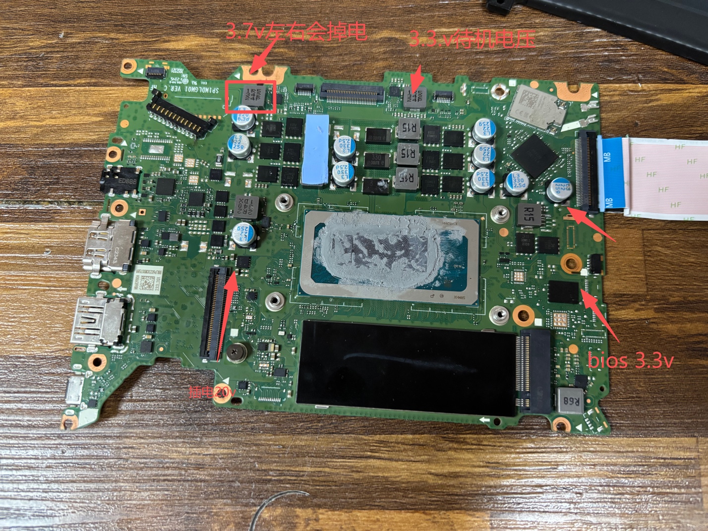

上电电流只有0.08a,公共电压有20v,3.3v待机也是正常的,没有核心供电,内存供电,有3.3v供电,bios供电正常,但是它按了开机键以后电流卡在0.08a不动,12秒就掉电重启了,多反复几次它就自动关机了。bios也刷好几个了  bios供电3.3v每12秒掉一次应该是主板重启了。
因为这个3.7v电压不是很稳,时高时低,甚至有时候没有,过一阵又来了。不知道这个电压原本到底多少,没有思路  ,51396芯片。所以求大神指点一二。

刚才接一台这样的机器在修。楼主图上面标的3.7V左右的电感是一个5V供电。看主板是不是因为5V的原因引起的开机故障。

这个估计是批量问题,这个5V偏低
