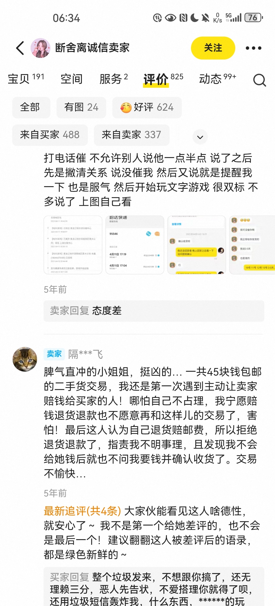

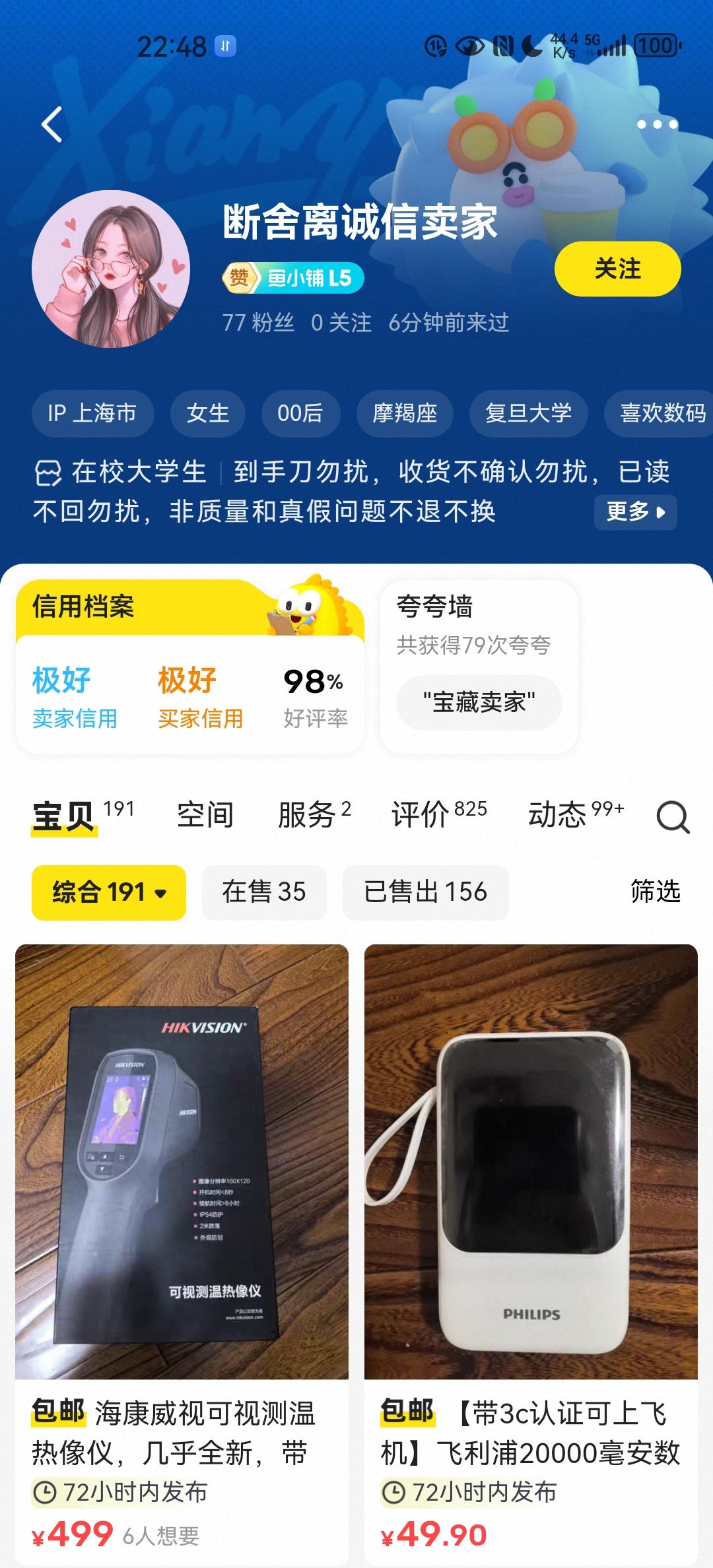

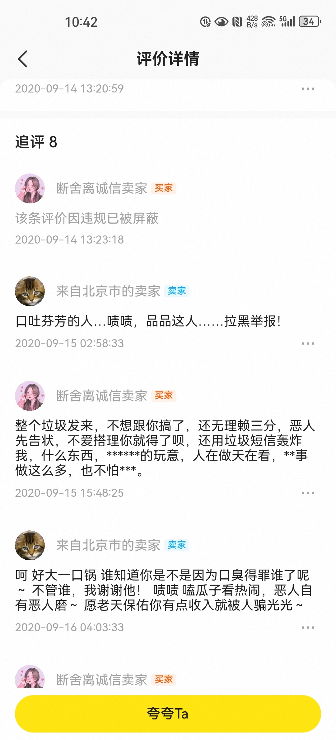

标题: 这个超便宜的是不是套路?在线等回复 [打印本页]
作者: 洞口谢师傅    时间: 2026-6-15 10:57
标题: 这个超便宜的是不是套路?在线等回复
本帖最后由 洞口谢师傅 于 2026-6-15 11:11 编辑
在闲鱼上找到一个SSD固态硬盘1T只有100元,好评率100,如图,其他都至少300多,想买但不敢下单怕是骗子,论坛有买过的么指点一下!如果是套路的话是如何套路的呢?不胜感激!
作者: 今夕、何夕    时间: 2026-6-15 11:28
用脚趾头想想
作者: 卖电脑的小快乐    时间: 2026-6-15 11:46
固态现在1T的我们群里还卖400多呢,你怎么会觉得100多能买到?
作者: 顺景电器    时间: 2026-6-15 12:19
楼主去做一盏明灯
作者: scq330    时间: 2026-6-15 13:15
天天顶着个脑袋瓜想啥呢?
作者: 遇说还修    时间: 2026-6-15 15:18
这种好事我自认为轮不到我,我不去想
作者: chenjm86    时间: 2026-6-15 15:43
买的是1T,结果给你发2T,赚大了
作者: 洞口谢师傅    时间: 2026-6-15 16:32
感谢楼上各位大师的指点,决定不拍了。
作者: lajidong    时间: 2026-6-15 18:00
假的吧。真的1T坏的卖给收废品的应该都能卖100左右吧
作者: zhangxunhai    时间: 2026-6-15 19:16
想啥呢,还三星的,不可能的事,,,,
作者: 7788动手吧    时间: 2026-6-15 20:37
这里也能扯闲鱼?
给大家提个醒,避坑绕道这个嘴炮
作者: u1554328    时间: 2026-6-15 21:14
我不白看给你点赞,一分钱一分货扩容等着你
作者: 我的生鱼片    时间: 2026-6-16 00:45
SATA盘很容易作假
作者: swordabc    时间: 2026-6-16 00:57
大胆的买,测试鉴定为假货,然后投诉退货退款还包运费,甚至退款不退货,亏S它个狗东西
作者: 圣《友顺达》    时间: 2026-6-16 06:45
你是刚出道吗?
作者: xiaobei2015    时间: 2026-6-16 09:21
为你感到害臊
作者: 光云    时间: 2026-6-16 09:39
想想都不可能,100%的扩容假盘
作者: 洞口谢师傅    时间: 2026-6-16 09:52
光云 发表于 2026-6-16 09:39
想想都不可能,100%的扩容假盘
非常感谢!唯独您看透了!扩容假盘,对的,以前看到过有上过这种当的,退就比较麻烦了。
作者: lwwangwei913    时间: 2026-6-16 09:59
一分钱,一分货。
作者: 鲁鹏维修    时间: 2026-6-16 12:18
坏的1T,也能值这个价了吧
作者: enicyu    时间: 2026-6-16 15:25
不想浪费时间就买
作者: u1480282    时间: 2026-6-16 15:50
某同事4TU盘29.9元一只,买了数只,空间果然3.6T,问为什么拷几百兆后,速度就停了,能不能帮他看看,修修。
作者: acer004    时间: 2026-6-16 16:21
lajidong 发表于 2026-6-15 18:00
假的吧。真的1T坏的卖给收废品的应该都能卖100左右吧
坏的M.2 512G都收150
作者: swordabc    时间: 2026-6-17 02:05
u1480282 发表于 2026-6-16 15:50
某同事4TU盘29.9元一只,买了数只,空间果然3.6T,问为什么拷几百兆后,速度就停了,能不能帮他看看,修修 ...
恭喜你,典型的扩容盘,赶紧退货退款,投诉卖家出运费,还能赚几块运费钱
作者: 兴隆笔记本维修    时间: 2026-6-17 06:37
里面说不定是32g的内存卡,闲鱼买东西被钱很容易买到后无法退
作者: VXldHdUQ    时间: 2026-6-17 08:54
还有这样的好事,我也买
作者: ywzywz2009    时间: 2026-6-17 09:09
固态便宜肯定没好货。好货不便宜。
作者: qliuan    时间: 2026-6-17 09:44
买家100%卖家0,可能自己刷单的
作者: hncscnc    时间: 2026-6-17 10:12
swordabc 发表于 2026-6-16 00:57
大胆的买,测试鉴定为假货,然后投诉退货退款还包运费,甚至退款不退货,亏S它个狗东西
你想多了,如果是PDD,你放心搞。如果是咸鱼,多一事不如少一事,留那点精力刷手机不好吗??
作者: whdiy    时间: 2026-6-17 10:39
我就想问问,100块钱的当咱是吃不起吗?干就完了!
作者: 洞口谢师傅    时间: 2026-6-17 10:49
u1480282 发表于 2026-6-16 15:50
某同事4TU盘29.9元一只,买了数只,空间果然3.6T,问为什么拷几百兆后,速度就停了,能不能帮他看看,修修 ...
后来退掉没有?
作者: 魏杰    时间: 2026-6-17 15:30
现在硬盘什么价格,坏的1T回收差不多都是这个价格  更何况是好的
作者: zbok1228    时间: 2026-6-18 00:03
光天化日做梦了这是
作者: laowu8788    时间: 2026-6-18 12:52
卖家邪魅一笑:专治又贪又蠢的人。
作者: luuchenn    时间: 2026-6-18 15:22
我有一客户买过。300多块买的2T,实际容量是128G
作者: ai623698041    时间: 2026-6-18 15:58
当下的环境,不吃亏就是有福了 还想捡漏
作者: caijingbao    时间: 2026-6-19 15:40
里面是SD大卡拼装的。
作者: 764971531    时间: 2026-6-19 23:20
螃蟹扩容盘,,实际是128G颗粒, 黑片
作者: zhag1973    时间: 2026-6-20 07:31
如果不死心其实买也无所谓,就是你得懂得闲鱼的规则,最后纠纷走小法庭也能赢。
作者: xfzl    时间: 2026-6-20 13:10
疫情的时候抢药都抢不到,这么好的事我不认为我能碰上。
作者: xfzl    时间: 2026-6-20 13:11
估计里面是个8g内存卡,哈哈。
作者: xiaoyu8605    时间: 2026-6-20 13:18
关键300多的1TB也不一定是没有问题的
作者: 876991000    时间: 2026-6-21 13:04
肯定有问题的吧
作者: u1557854    时间: 2026-6-21 20:33
正常的科学脑袋都知道这个绝对假货
作者: redfish133    时间: 2026-6-22 09:52
买个试试再来发帖。
作者: 凯华电脑    时间: 2026-6-22 17:50
哪有免费的午餐
作者: 我太阳维修    时间: 2026-7-6 11:45
  贪便宜上当 不值当可怜    咸鱼已经不是7年前的咸鱼了
作者: ppb13048767793    时间: 2026-7-9 15:31
可以放心大胆的买,不用担心!
作者: laowu8788    时间: 2026-7-10 08:19
骗的是又蠢又贪的人,希望你不是。
作者: 无边思绪    时间: 2026-7-10 10:06
100包邮 还要人送盒子
作者: zhuxiaolan    时间: 2026-8-20 23:12
自己想屁吃呢,还好意思问。
作者: 黄祺益    时间: 2026-8-21 09:21
低于市场价很多的东西 ,肯定不靠谱啊,这年代信息这么透明,随便一搜的知道市场什么行情了
