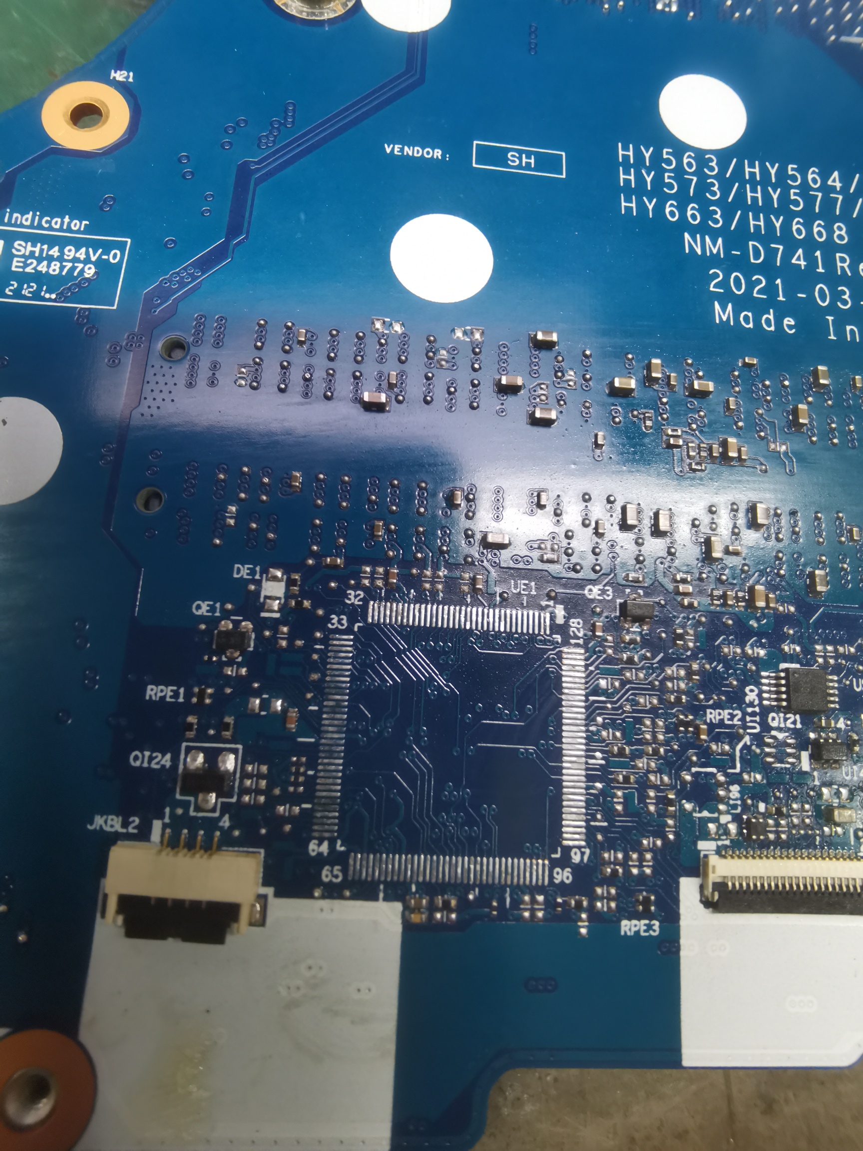

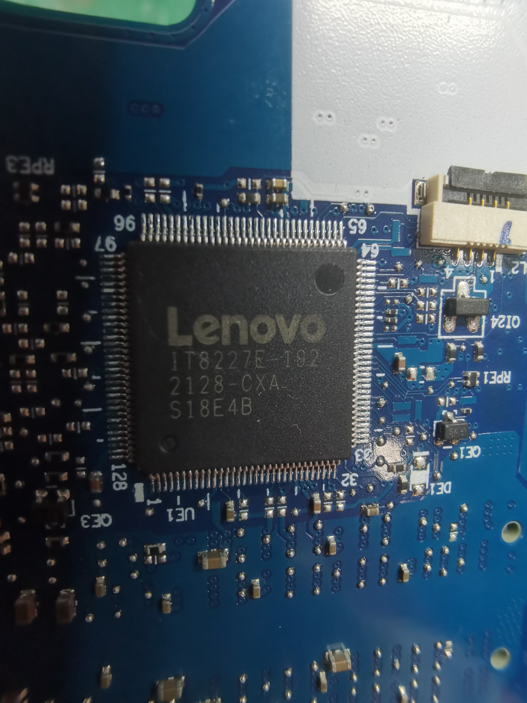

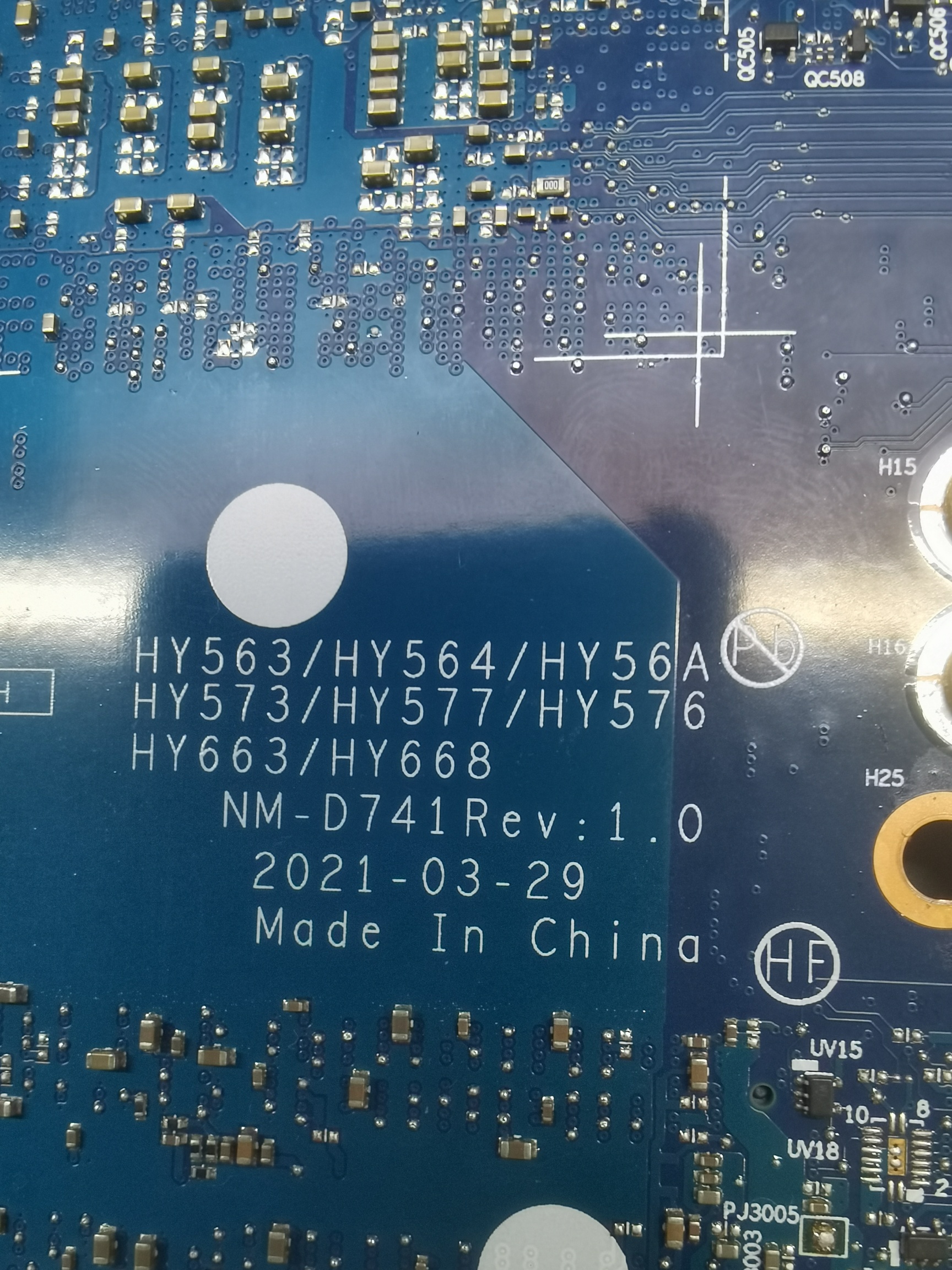

一台客户自己换硬盘 m.2的烧了板。不知道他是没取电池,还是没关到机。拿售后说是南桥坏了 。现在故障是通电就有0.09A电流,3V5  V  南桥旁边电感1.75V CPU集显电感1.75V都有。南桥无明显短路 但有温度 。按开机键后 指示灯亮 但电流一样 其它电压如内存 CPU 显卡都没有电压,等下灯熄灭,电流0.02A之后自动触发又到0.09A ,反复循环。订南桥换了后故障依旧,BIOS也刷了 一样,订EC换了还是一样的。EC没有开启后续3V5V,在没装南桥时候我上电试过  电流也0.04A左右 按开机键指示灯也能亮 ,电流无变化。下过图纸 ,没看到开机时序图。希望大佬们指点指点,谢谢老板们!

作者: 〓华伟维修〓    时间: 2026-6-13 16:26
EC一定要剪板的,淘宝那些全新刷好程序的可以避坑

作者: 飞越维修技术员    时间: 2026-6-18 08:47
我换好多全新刷好的,都可以哦,没见过不行的。他这个机子应该还是3v或是5v的问题 。

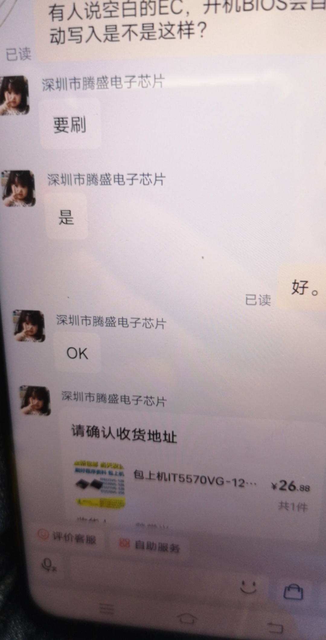

浪里白 发表于 2026-06-20 10:57
ite直接买新的就行,我之前买的剪板的发给我不能用,让我又刷了一下
ITE淘宝卖家说要刷,我买了一个能用。有人说空白的也行开机BIOS会回写。
