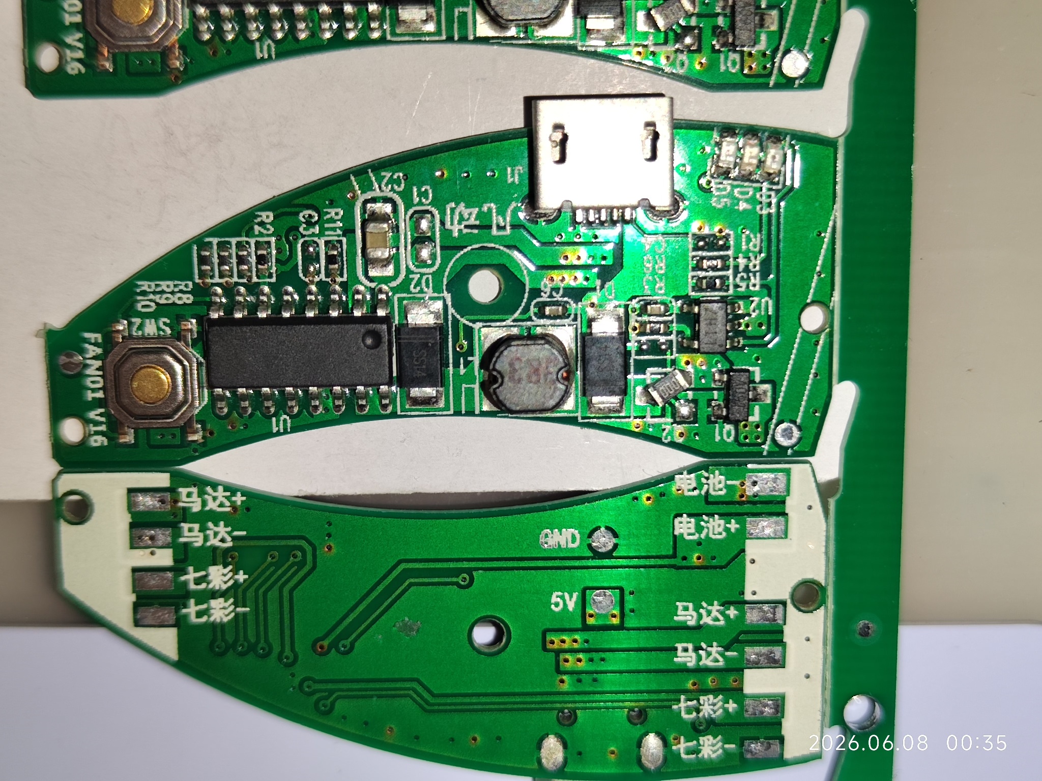

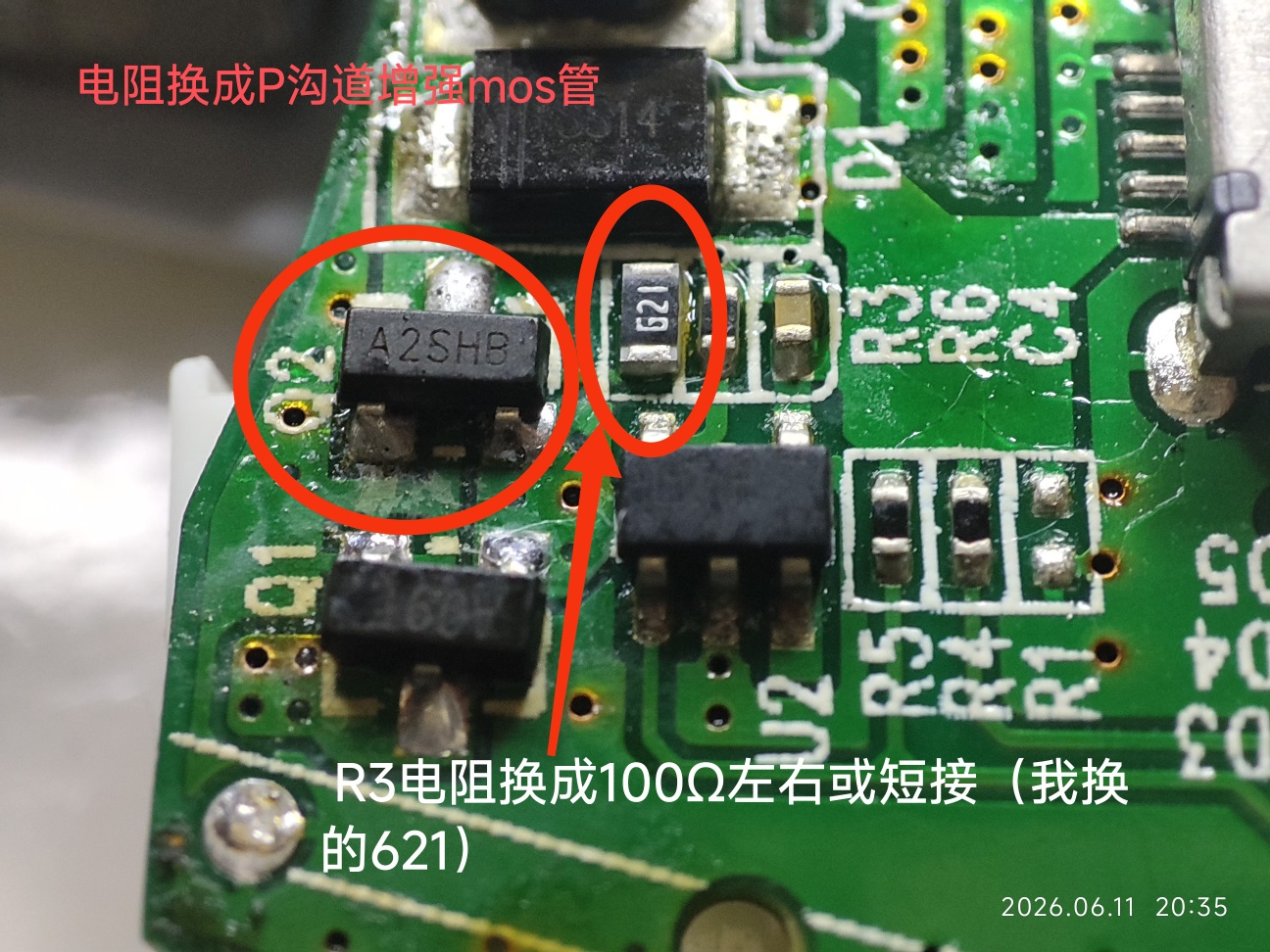

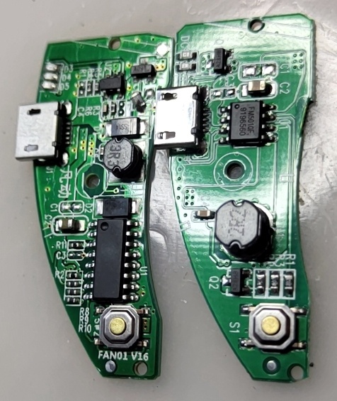

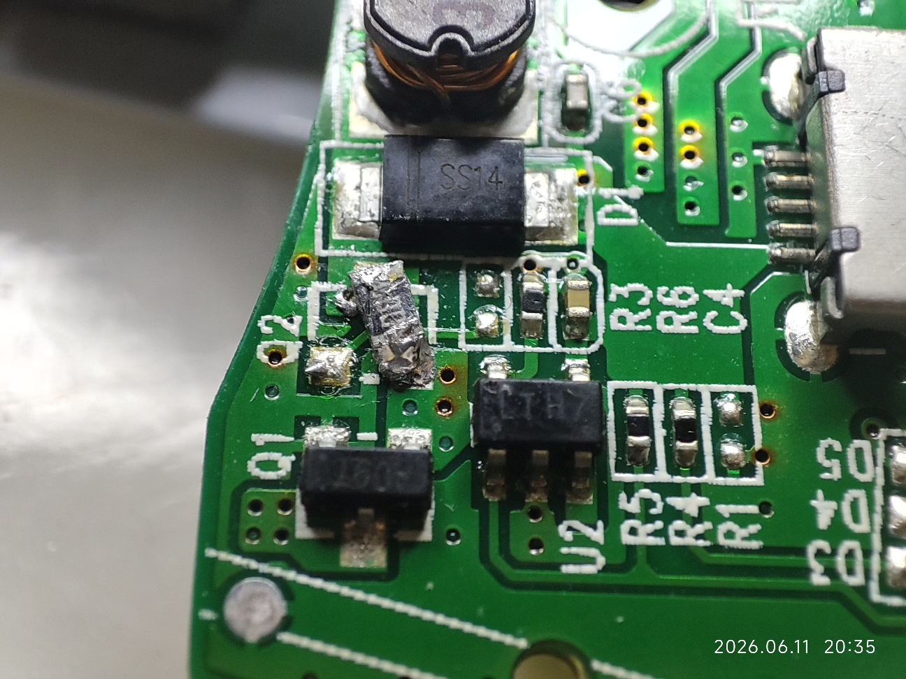

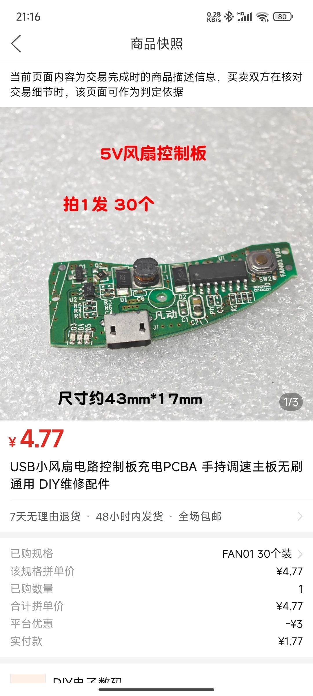

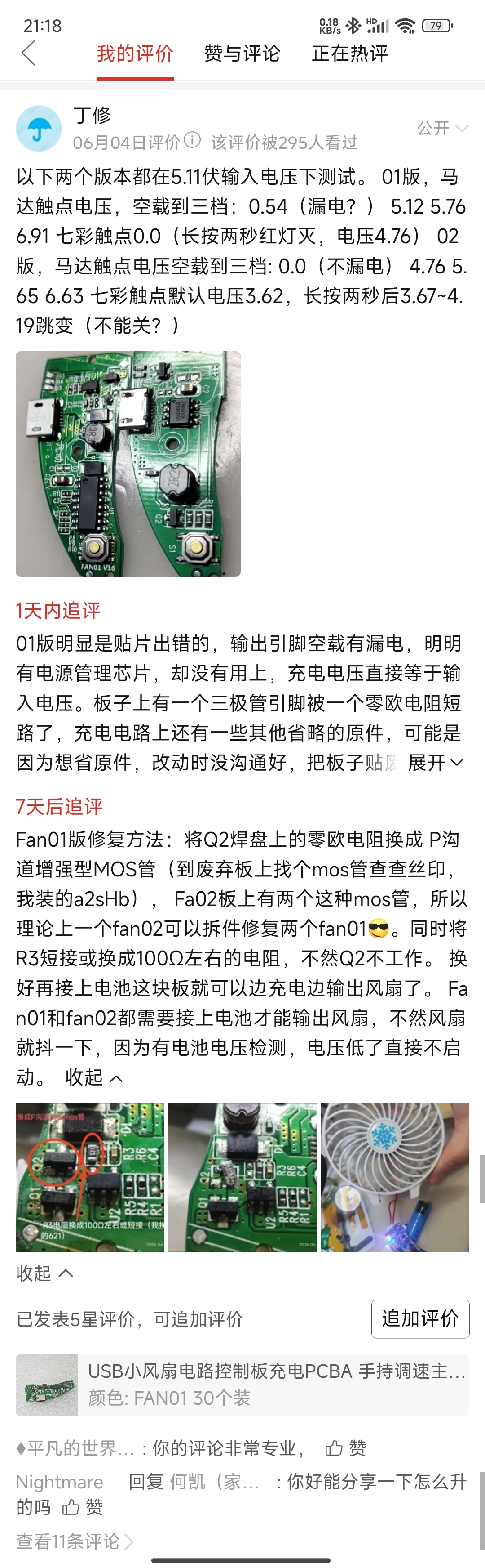

标题: 拼多多买的五伏风扇控制板,凡动F [打印本页]
作者: 抠门捡漏王    时间: 2026-6-11 22:06
标题: 拼多多买的五伏风扇控制板,凡动F
拼多多买的五伏风扇控制板,凡动FAN01 V16。商品下架看不到评论了。
总之fan01这块主板天生缺陷,将Q2偷工减料换成了零欧电阻,导致充电电压等于输入电压。
将其换成P沟道MOS管即可,同时空焊盘R3用1000欧电阻(图中写错成100),不然Q2不工作。
然后这块板要接电池,检测到电池电压,才正常输出风扇电压。
图6是FA01和fa02对比,建议直接买fan02。修复忒麻烦。
另外评论附上fan01原故障板状态的元件连接拓扑关系,可以复制给豆包看他怎么修复。
作者: 抠门捡漏王    时间: 2026-6-11 22:07
精简电路连线清单
芯片
U1(16脚)
1→马达+;2→马达-、D2-、C2;3→R11/GND、C6/VCC;4→BAT+;5/7空;6→R2/GND、彩灯+;8→开关+;9/11/12→R10/R9/R8→D5;10/13/14→GND;15/16→L1、D2+
U2(LTH7)
1→R5/VCC、D3-;2→GND;3→BAT+;4→VCC;5→电阻/GND
管类
Q1(AO3400):S→BAT-;D→GND;G→BAT+
Q2:仅焊盘,G→R3/VCC,D/S走线待查(无器件)
D1(SS14):+→VCC;-→Q2-S、L1
D2(SS14):+→L1、U1-15/16;-→U1-2、马达-、C2
电感/阻容
L1:两端接D1-、D2+
电阻:R1(VCC-GND,空);R3(VCC-Q2G,空);R4(VCC→D3+、D4+);R5(VCC→U2-1、D3-);R2(U16-GND);R8/R9/R10(U1对应脚→D5);R11(U13-GND)
电容:C2(马达-→GND);C3(空);C4(VCC-GND);C6(VCC→U13)
指示灯/外设
D3:+→R4;-→R5、U2-1
D4:+→R4;-→GND
D5:上端接R8/R9/R10,下端GND
彩灯:+→U16,-→GND
开关:+→U18
马达:+U11,-U12
总线
VCC:U2-4、C6、R3、D1+、C4、R4、R5
BAT+:U2-3、Q1-G、U1-4
BAT-:Q1-S
GND:U1(10/13/14)、U2-2、C2、D4、R2/R8/R9/R10/R11、C4
空置汇总
空元件:R1、R3、Q2、C3
空引脚:U1-5、U1-7
待确认:Q2 D/S极走线
作者: 抠门捡漏王    时间: 2026-6-11 22:08
完整版:电路拓扑连接清单
一、主控芯片 U1(16脚)
定位规则:芯片左下角圆点为1脚,逆时针依次编号1~16
1脚:马达正极(Motor+)
2脚:马达负极(Motor-)、D2负极、C2一端
3脚:R11 → GND;C6 → VCC母线
4脚:导线直连 BAT+(电池电压检测)
5脚:空置
6脚:R2 → GND;七彩灯正极
7脚:空置
8脚:功能开关正极(SW+)
9脚:R10 → 指示灯D5
10脚:系统GND
11脚:R9 → 指示灯D5
12脚:R8 → 指示灯D5
13脚:系统GND
14脚:系统GND
15脚:L1一端、D2正极
16脚:L1一端、D2正极
二、功率通路分立器件
Q1(A09T / AO3400 N沟道MOS管)
S极 → BAT-(电池负极)
D极 → 系统GND
G极 → BAT+(电池正极)
Q2(MOS管,整管未安装,仅保留焊盘)
G极 → R3(空置) → VCC母线
D极、S极焊盘走线:待确认
D1(SS14 肖特基二极管)
正极 → VCC母线
负极 → Q2-S焊盘、L1一端
L1(3R3 / 3.3μH 电感)
一端 → D1负极、Q2-S焊盘
另一端 → D2正极、U1-15脚、U1-16脚
D2(SS14 肖特基二极管)
正极 → L1另一端、U1-15脚、U1-16脚
负极 → U1-2脚、C2一端、马达负极(Motor-)
C2 电容
一端 → D2负极、U1-2脚、马达负极
另一端 → 系统GND
三、充电芯片 U2(LTH7)
1脚:信号指示脚 → R5 → VCC母线、D3负极
2脚:系统GND
3脚:BAT+(电池正极)
4脚:VCC母线(芯片供电)
5脚:限流电阻 → 系统GND(模式/阈值配置)
四、指示灯完整回路(实测修正:U1 与 D3 无连接)
D3(状态指示灯)
正极 → R4 → VCC母线
负极 → R5 → VCC母线、U2-1脚
D4(电源指示灯)
正极 → R4 → VCC母线
负极 → 系统GND
D5(功能指示灯)
U1-9脚(R10)、U1-11脚(R9)、U1-12脚(R8) 共同控制,负极接GND
五、全部阻容元件 & 空置说明
1. R1:两端接 VCC、GND,元件未安装
2. R3:两端接 VCC、Q2-G极,元件未安装
3. R4:VCC母线 → D3正极、D4正极
4. R5:VCC母线 → U2-1脚、D3负极
5. R2:U1-6脚 → GND
6. R8/R9/R10:U1-12/11/9脚 → D5
7. R11:U1-3脚 → GND
8. C3:位于R11旁,丝印存在,元件未安装(原设计为U1-4脚对地滤波)
9. C4:一端VCC、一端GND(VCC滤波)
10. C6:一端VCC、一端U1-3脚
六、核心母线汇总
1. VCC母线(外部5V输入主干)
关联:U2-4脚、C6、空置R3、D1正极、C4、R4、R5
2. BAT+ 电池正极母线
关联:U2-3脚、Q1-G极、U1-4脚
3. BAT- 电池负极母线
关联:Q1-S极
4. 系统GND
关联:U1(10/13/14)、U2-2脚、C2、D4负极、R11、R8/R9/R10、C4、R2
七、外设接口
1. 马达:Motor+ → U1-1脚;Motor- → U1-2脚
2. 七彩灯:正极 → U1-6脚;负极 → GND
3. 功能开关:正极(SW+) → U1-8脚
八、全局空置清单 & 待确认项
1. 空置元件(焊盘保留,无器件)
R1、R3、Q2、C3
2. 空置引脚
U1:5脚、7脚
3. 暂未确认点位
Q2 的 D极、S极 焊盘实际走线
作者: 抠门捡漏王    时间: 2026-6-12 18:04
豆包误我! A2SHb是n沟道!我装错原件了!我说怎么电压不对。
