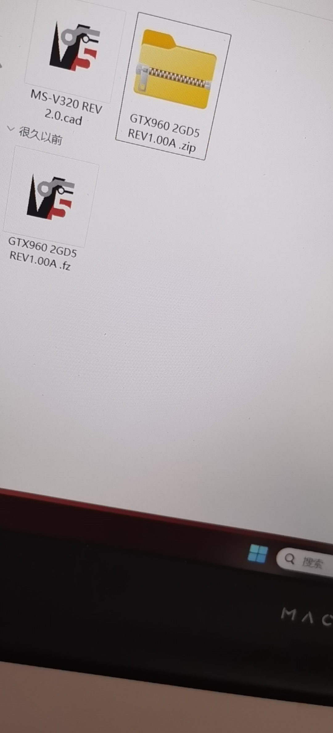

标题: 索泰960 2G 六条腿的是什么管子 [打印本页]
作者: woku136    时间: 2026-6-11 15:29
标题: 索泰960 2G 六条腿的是什么管子
索泰960  2G  六条腿的是什么管子
作者: u1543051    时间: 2026-6-11 15:45
看丝印,到淘宝问老板买
作者: 偶遇    时间: 2026-6-11 16:05
料号D开头的不就是二极管吗,这还是组合的,一般这种管子适用于电压钳位保护用的
作者: woku136    时间: 2026-6-11 16:23
偶遇 发表于 2026-6-11 16:05
料号D开头的不就是二极管吗,这还是组合的,一般这种管子适用于电压钳位保护用的
我知道是二极管 但是不知道型号
作者: 极致科技    时间: 2026-6-11 19:47
本帖最后由 极致科技 于 2026-6-11 20:14 编辑
woku136 发表于 2026-6-11 16:23
我知道是二极管 但是不知道型号
看丝印再查,你发出丝印我可帮你查,看样子是保护DVI接口的,当然纯属猜,比如BAV70W   双共阴极开关二极管
作者: woku136    时间: 2026-6-11 20:44
极致科技 发表于 2026-6-11 19:47
看丝印再查,你发出丝印我可帮你查,看样子是保护DVI接口的,当然纯属猜,比如BAV70W   双共阴极开关二极 ...
没图纸型号也看不出来
作者: 极致科技    时间: 2026-6-12 09:01
woku136 发表于 2026-6-11 20:44
没图纸型号也看不出来
这款没图纸,但芯片丝印能看清吗?
作者: woku136    时间: 2026-6-12 09:22
极致科技 发表于 2026-6-12 09:01
这款没图纸,但芯片丝印能看清吗?
不能   就是看不起我才发帖问问
作者: cuper    时间: 2026-6-12 12:07
xiexie...............
作者: 7788动手吧    时间: 2026-6-14 11:05
woku136 发表于 2026-06-11 16:23
我知道是二极管 但是不知道型号
你应该这样回答---我不知道是二极管吗?能看清楚还来着问啥?你们都不提前做好功课就来回答吗?啥都知道还问你们干啥?
作者: 7788动手吧    时间: 2026-6-14 12:32
高级工程师应该会发个板号的吧?你这样截一个小块,是让眼神好的帮你看吗?还是啥意思呀
作者: 7788动手吧    时间: 2026-6-14 12:40
下载也不知道用哪个,你都不说板号还是自己看吧
作者: 伊信电脑    时间: 2026-6-14 14:26
GTX960刚当废品卖了。。。。这个看不出。。。。。。
作者: 8070909012    时间: 2026-6-16 19:54
u1543051 发表于 2026-06-11 15:45
看丝印,到淘宝问老板买
我经常这么干
