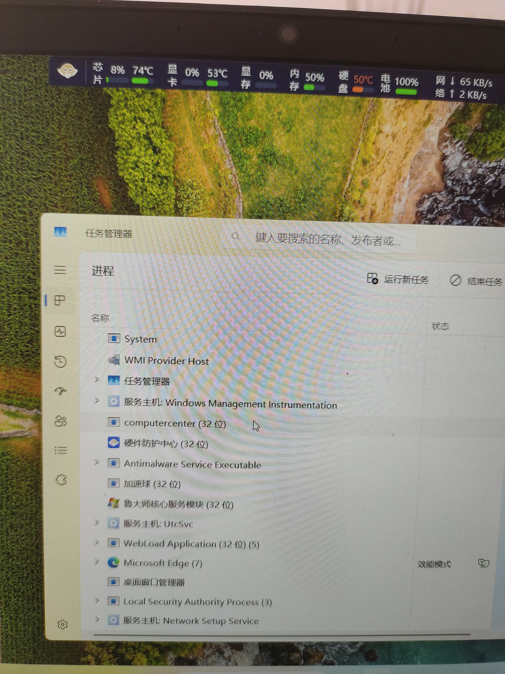

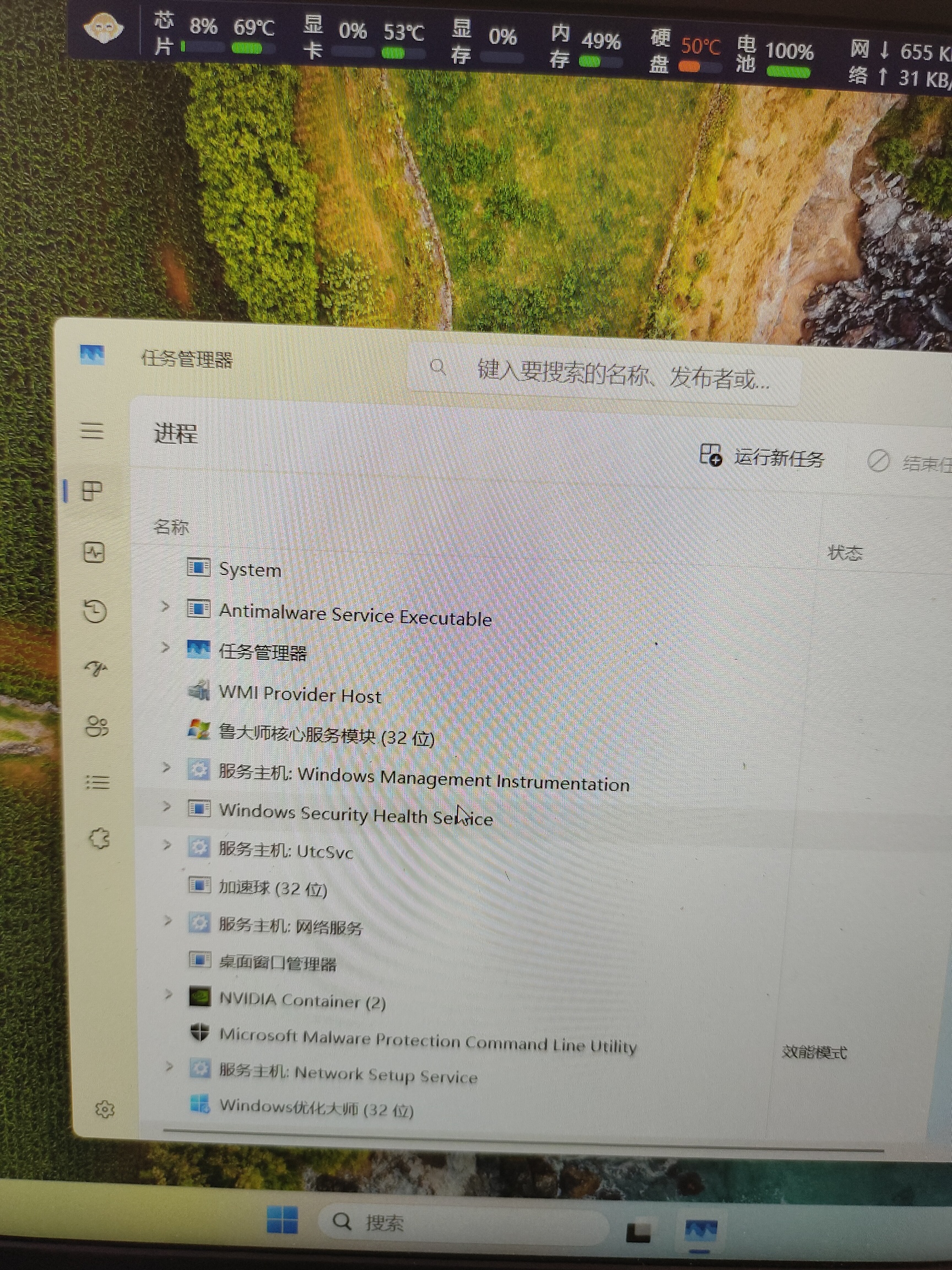

标题: 鲁大师的Computercenter进程会导致cpu高温 [打印本页]
作者: 我的生鱼片    时间: 2026-6-11 12:32
标题: 鲁大师的Computercenter进程会导致cpu高温
结束进程就好了
作者: chxj    时间: 2026-6-16 18:19
本身测温的,导致高温,那还能用吗
作者: 李小龙二代    时间: 2026-6-25 10:26
倒反天罡呀
作者: gys315    时间: 2026-6-30 08:35
这个发现还挺有意思的,好多软件占用CPU资源,活干的多了,自然温度也高了。
作者: qzjundd2017    时间: 2026-7-24 11:48
非要用这个吗?有啥球用
