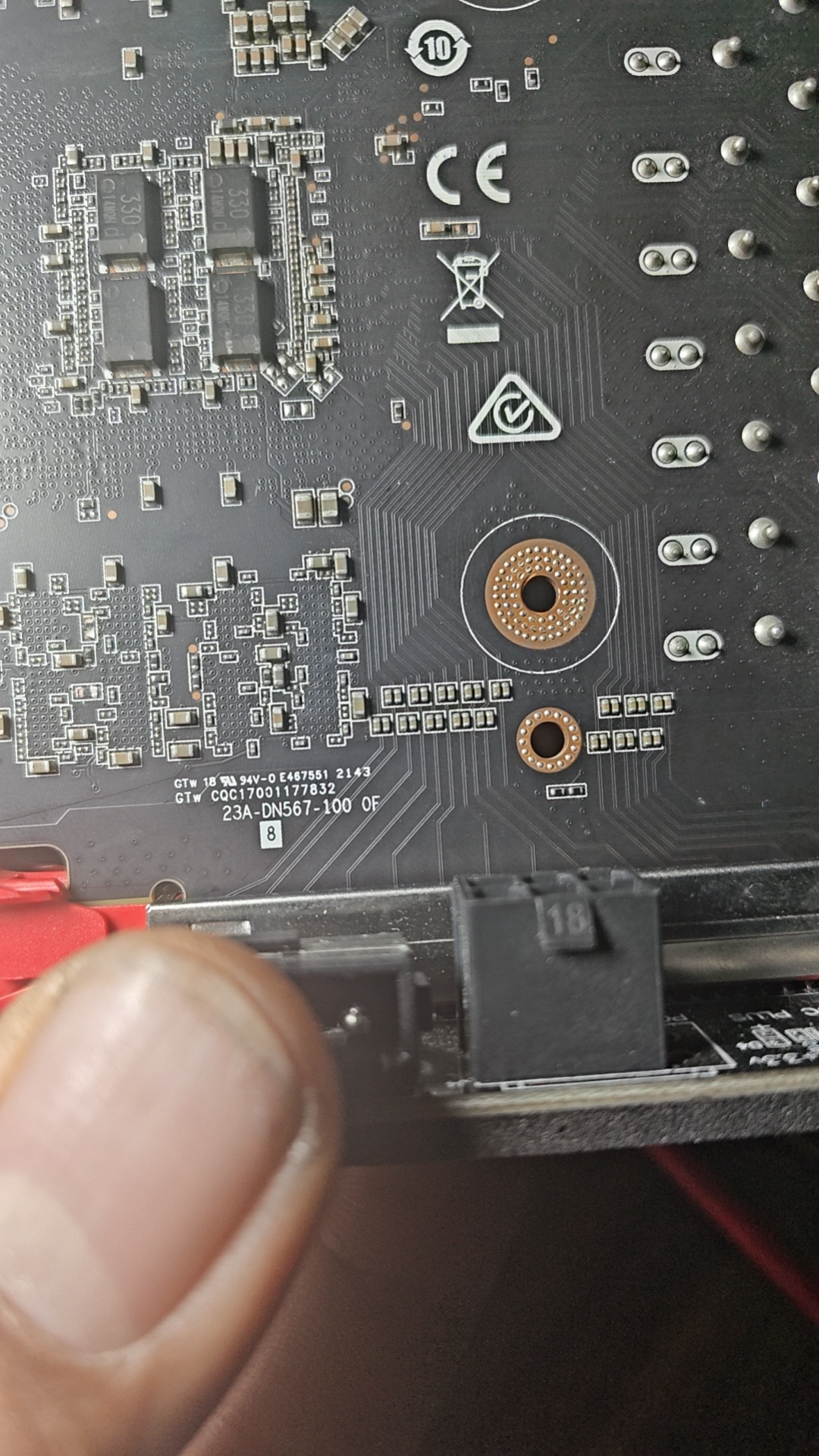

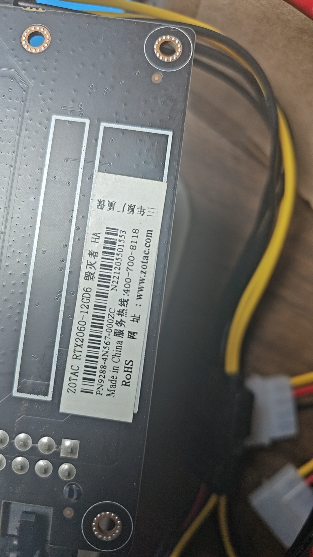

标题: 人生第一次求购索泰2060点位图 [打印本页]
作者: VX0Y1ZHR    时间: 2026-6-10 21:25
标题: 人生第一次求购索泰2060点位图
作者: 卖电脑的小快乐    时间: 2026-6-11 15:50
那玩意没图纸,只能自己跑线路。修到好多块了
作者: u1518734    时间: 2026-6-11 16:05
辛苦活,希望楼主成功
作者: VX0Y1ZHR    时间: 2026-6-12 08:51
真是不好找,没找到只好下功夫跑线路了
作者: VX0Y1ZHR    时间: 2026-6-17 01:52
修好几天了,今天有空,上答案,两张相同的卡都是En的与门芯片坏,一个1.8的En   另一个1.35的En
