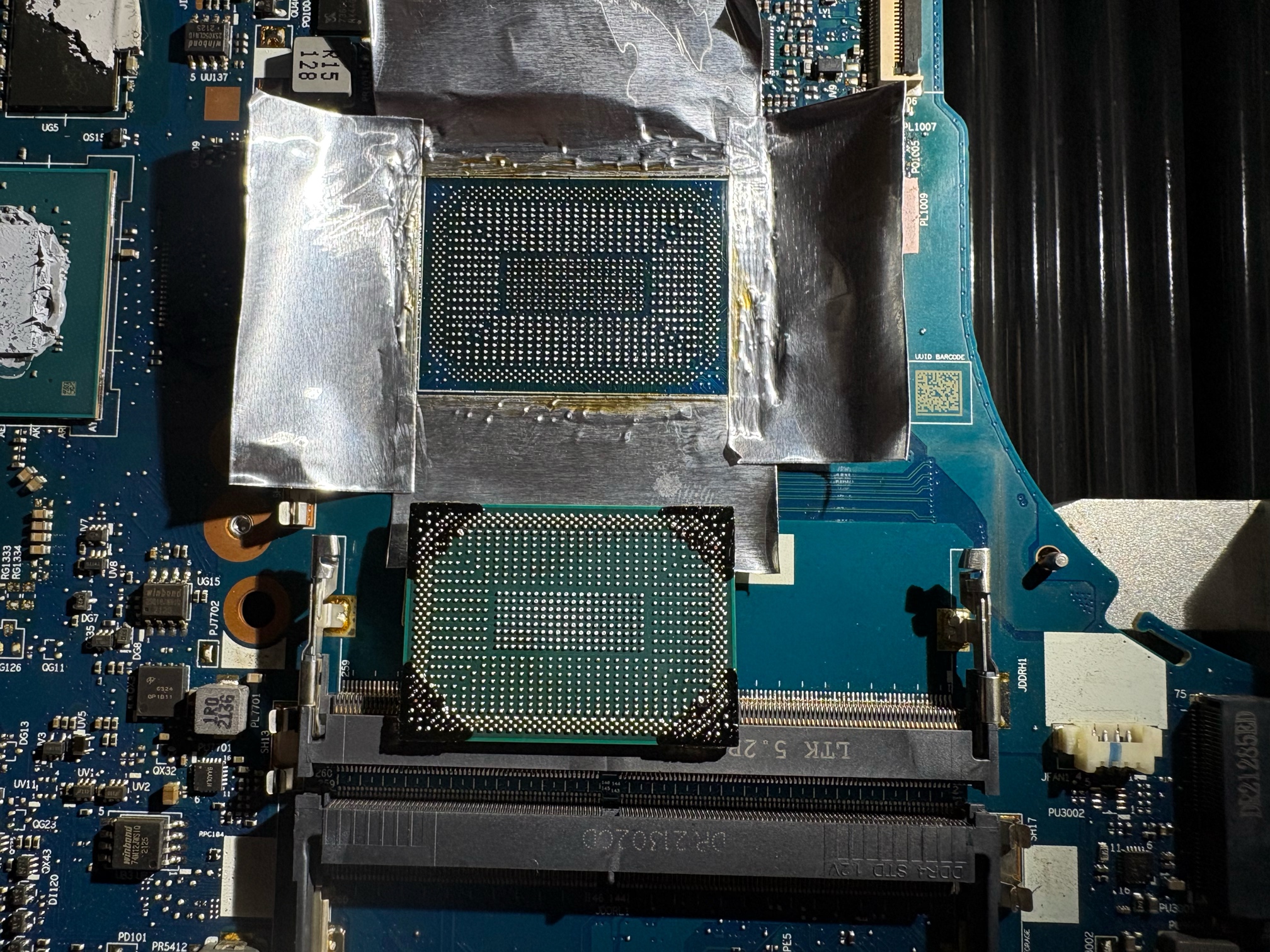

标题: 哪位大哥大姐分享个卓茂5860的黑胶曲线? [打印本页]
作者: 苍老师    时间: 2026-6-9 21:31
标题: 哪位大哥大姐分享个卓茂5860的黑胶曲线?
总是掉点,虽然是空点,也不舒服,而且主板上还残留黑胶。你们245°一般保持多长时间取芯片。哪位大哥大姐分享个拯救者黑胶曲线给我。
作者: 苍老师    时间: 2026-6-9 21:51
求助
作者: 智能phone王龙    时间: 2026-6-9 22:35
这个得拿板子试吧,我这边用225-230直接就可以拆下来
作者: u1573135    时间: 2026-6-10 01:42
上次专门找一个博主买了一个花了300大洋
作者: 破小孩    时间: 2026-6-10 06:32
245?无铅我一直260取的,我发热芯老化了
作者: 苍老师    时间: 2026-6-10 10:42
破小孩 发表于 2026-06-10 06:32
245?无铅我一直260取的,我发热芯老化了
你也是5860这个bga吗?
作者: 苍老师    时间: 2026-6-10 10:43
智能phone王龙 发表于 2026-06-09 22:35
这个得拿板子试吧,我这边用225-230直接就可以拆下来
这个,好,我也想这样。你是5860吗?
作者: 苍老师    时间: 2026-6-10 10:43
智能phone王龙 发表于 2026-06-09 22:35
这个得拿板子试吧,我这边用225-230直接就可以拆下来
底部温度多少?
作者: 苍老师    时间: 2026-6-10 10:45
智能phone王龙 发表于 2026-06-09 22:35
这个得拿板子试吧,我这边用225-230直接就可以拆下来
大哥,底部温度多少?到了230°延时多少时间取
作者: 破小孩    时间: 2026-6-10 11:11
卓茂590 ,底部260 ,无铅260 有铅225
作者: 破小孩    时间: 2026-6-10 11:11
苍老师 发表于 2026-6-10 10:42
你也是5860这个bga吗?
ZM590 卓茂的590
作者: 苍老师    时间: 2026-6-10 12:09
破小孩 发表于 2026-06-10 11:11
ZM590 卓茂的590
谢谢
作者: 小阳电脑维修    时间: 2026-6-10 13:40
一次完美,不代表每次都能很完美的。掉空点都是正常现象。
作者: VXlxMUVM    时间: 2026-6-10 20:56
u1573135 发表于 2026-06-10 01:42
上次专门找一个博主买了一个花了300大洋
曲线拍照分享一下
作者: 苍老师    时间: 2026-6-11 00:30
小阳电脑维修 发表于 2026-06-10 13:40
一次完美,不代表每次都能很完美的。掉空点都是正常现象。
你好,你的温度是多少?
作者: 苍老师    时间: 2026-6-11 22:58
VXlxMUVM 发表于 2026-06-10 20:56
曲线拍照分享一下
先把你的曲线分享下
作者: caiyehui88    时间: 2026-6-12 00:01
我每次都是拿镊子撬一下
