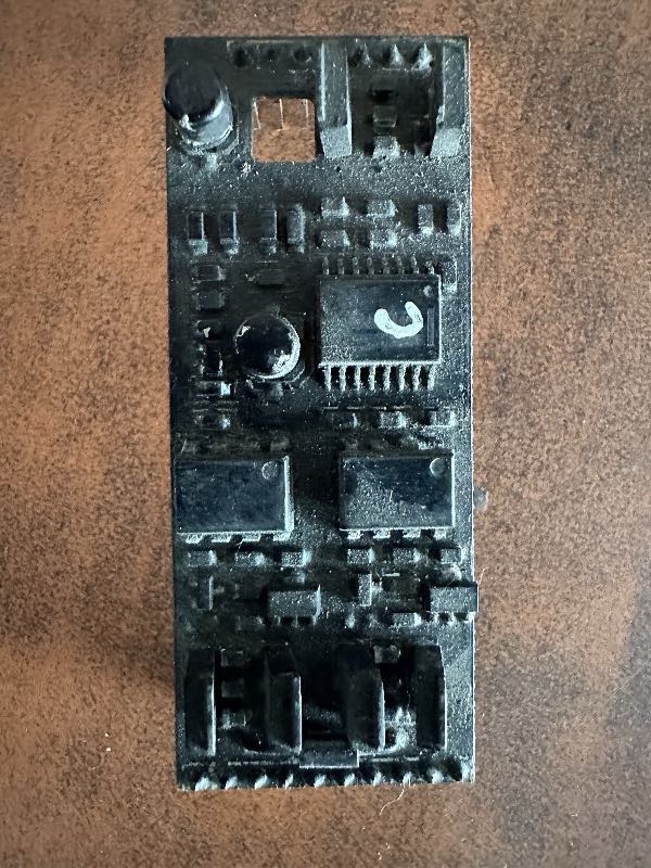

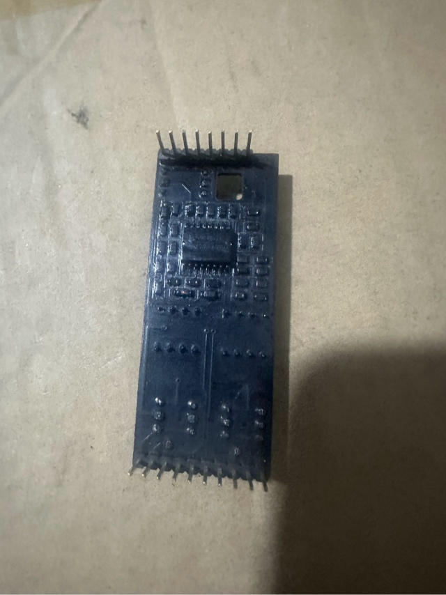

标题: 这里用的什么芯片 [打印本页]
作者: 百度2CbxE    时间: 2026-6-9 20:01
标题: 这里用的什么芯片
这里用的什么芯片
