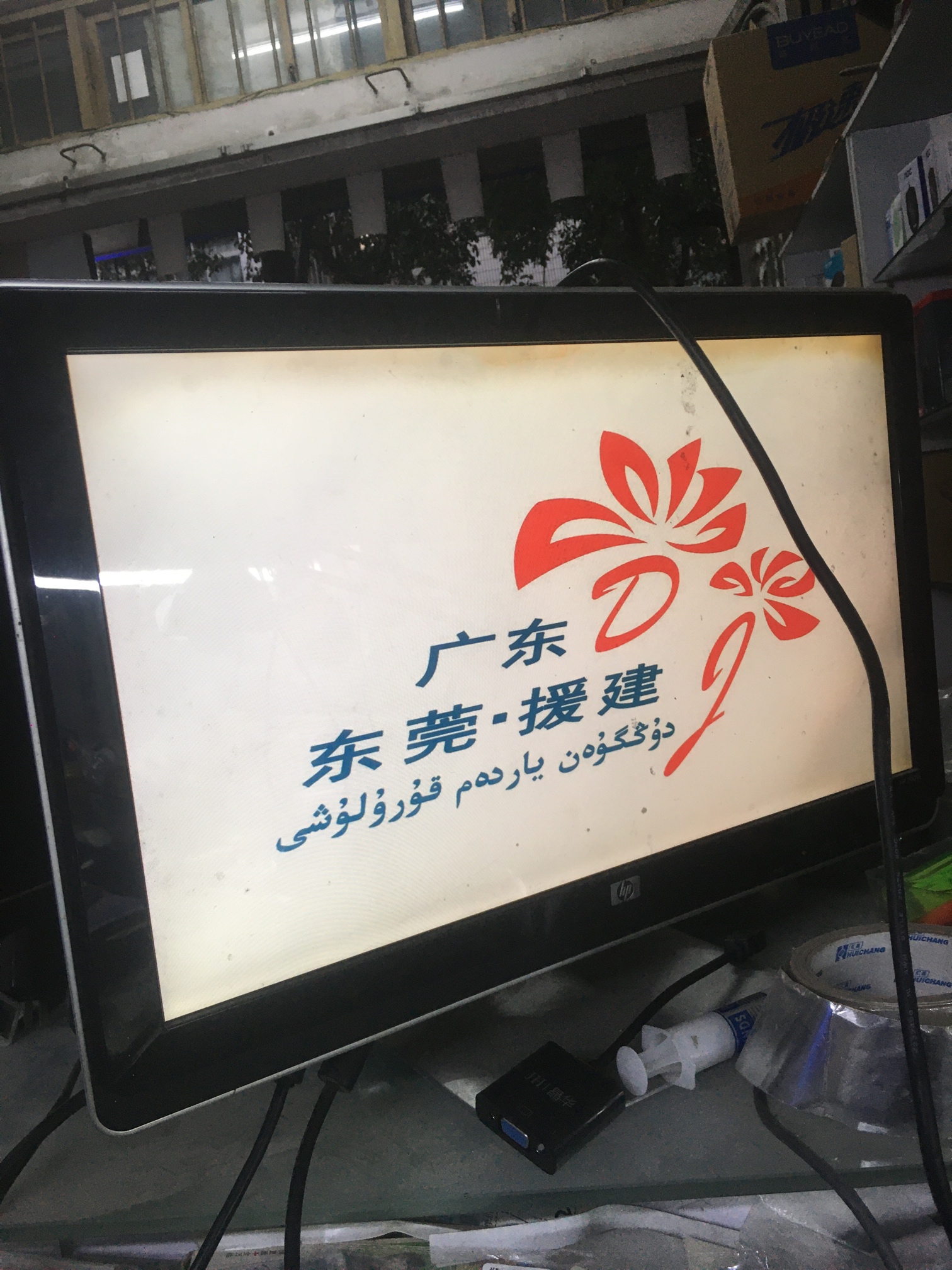

清华同方一体机A3026 H110-AIO V1.1换桥(SR2CA)后无显要刷BIOS,找了很久没找到,只有在淘宝上买了,但LOGO写着"广东东莞建缓"字样,不会改LOGO,算首发了

值得注意:第一次买的测试桥,测得阻值都正常,一焊上主板电感就归0欧,以为没做好,重做了3次后一样,就怀疑不是主板就是买的桥有问题,重新下单了个全新的,回来焊上测得阻值22欧,正常上电了
