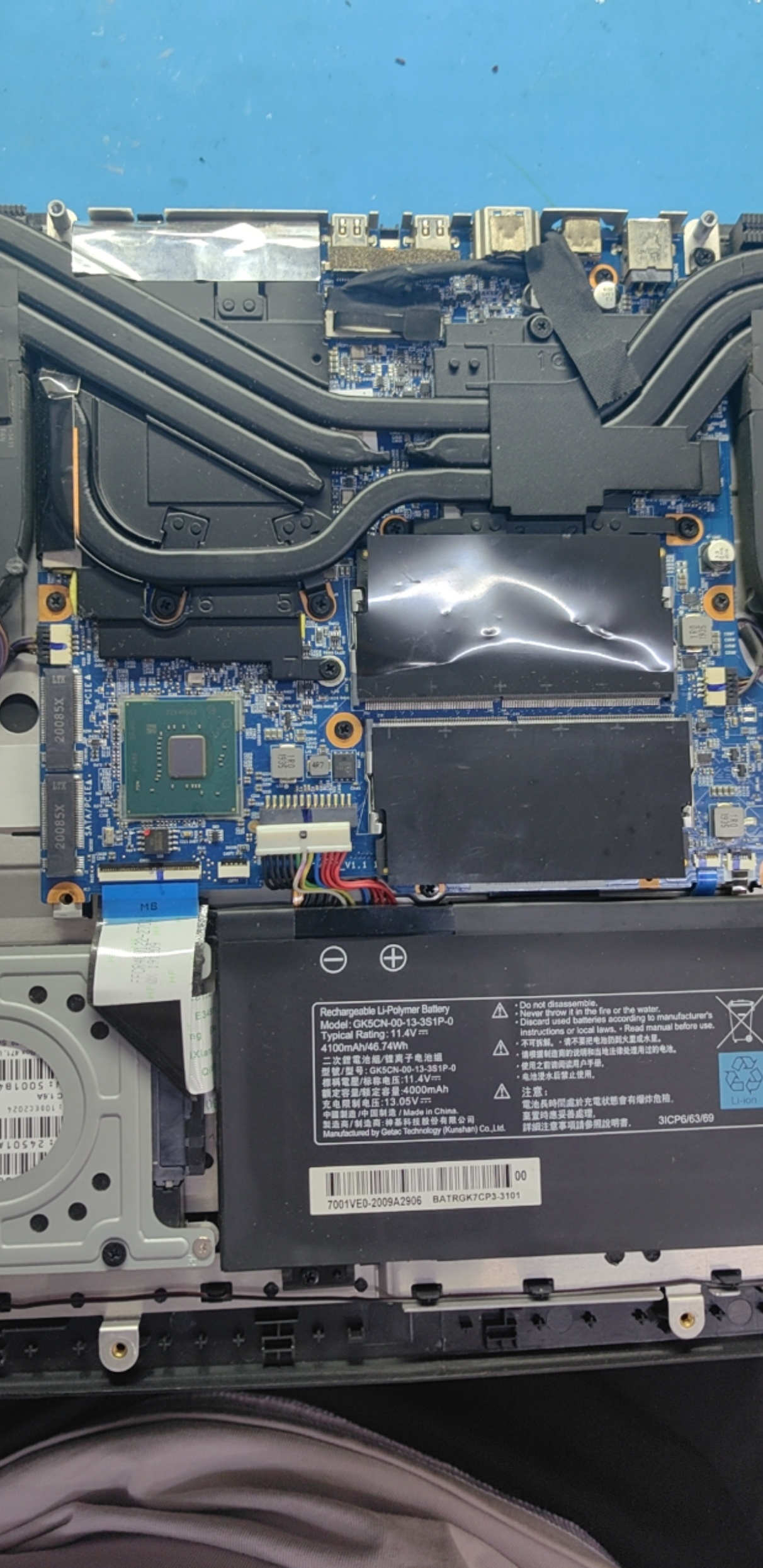

故障现像,待机 0.030 ,按开关十几次偶尔有一次会触发到0.6。以前碰到过sr40b的南桥,他有这个问题,但现在这是SRJAU
不知道问题有没有一样。
求维修思路。
[video=http://appatt.chinafix.com/pic/20260607/1780797595196589_400.jpg]http://appatt.chinafix.com/video/20260607/1780797593980900_130.mp4[/video]

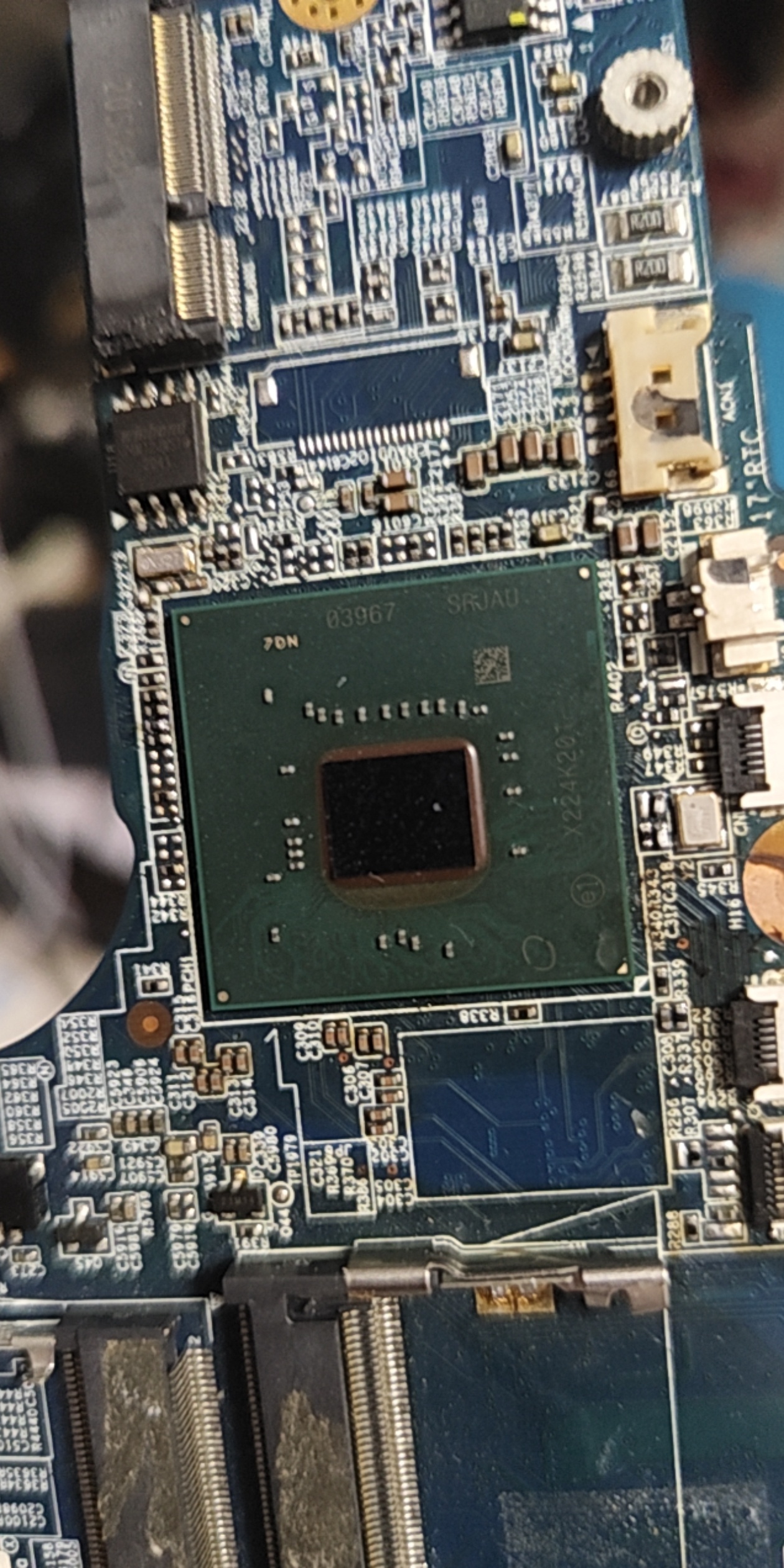

SRJAU这个南桥坏了,换一个吧
作者: 谢123451989    时间: 2026-6-9 09:10
换南桥
作者: 光云    时间: 2026-6-9 09:13
一样的这桥也是没散热,版型也差不多,也是烧桥
作者: ltf131425    时间: 2026-6-9 11:28
这南桥你就干吧,一干一个准,买全新保上机的
作者: 百花村软件园    时间: 2026-6-9 11:51
这通病就是南桥问题

作者: ai623698041    时间: 2026-6-11 09:27
一样的 干南桥

其实你只要查要桥发出信号没有,就可更肯定是不是桥啦。
作者: gu1610940    时间: 2026-6-11 21:42
桥待机供电肯定有不正常的,而且还是那种从桥内部发出的待机供电

作者: 长安长    时间: 2026-6-15 09:39
这代桥有锁,一定要买全新的,并且全新的一旦上过机就不能装其他机器了

跟楼主说的一模一样的现象,一模一样的型号,淘宝买的什么魔鬼俱乐部的南桥换上去还是一模一样的现象,测试南桥发出的所有信号都有,除了pltrst没有,其他信号都正常,包括南桥发给CPU的开启供电的CPU power good都有,那个点正好在CPU边上,我把电感拆量点,现在只能怀疑CPU到南桥之间的总线坏了,或者CPU坏了,或者南桥总线坏了,

还是南桥问题,继续换。
