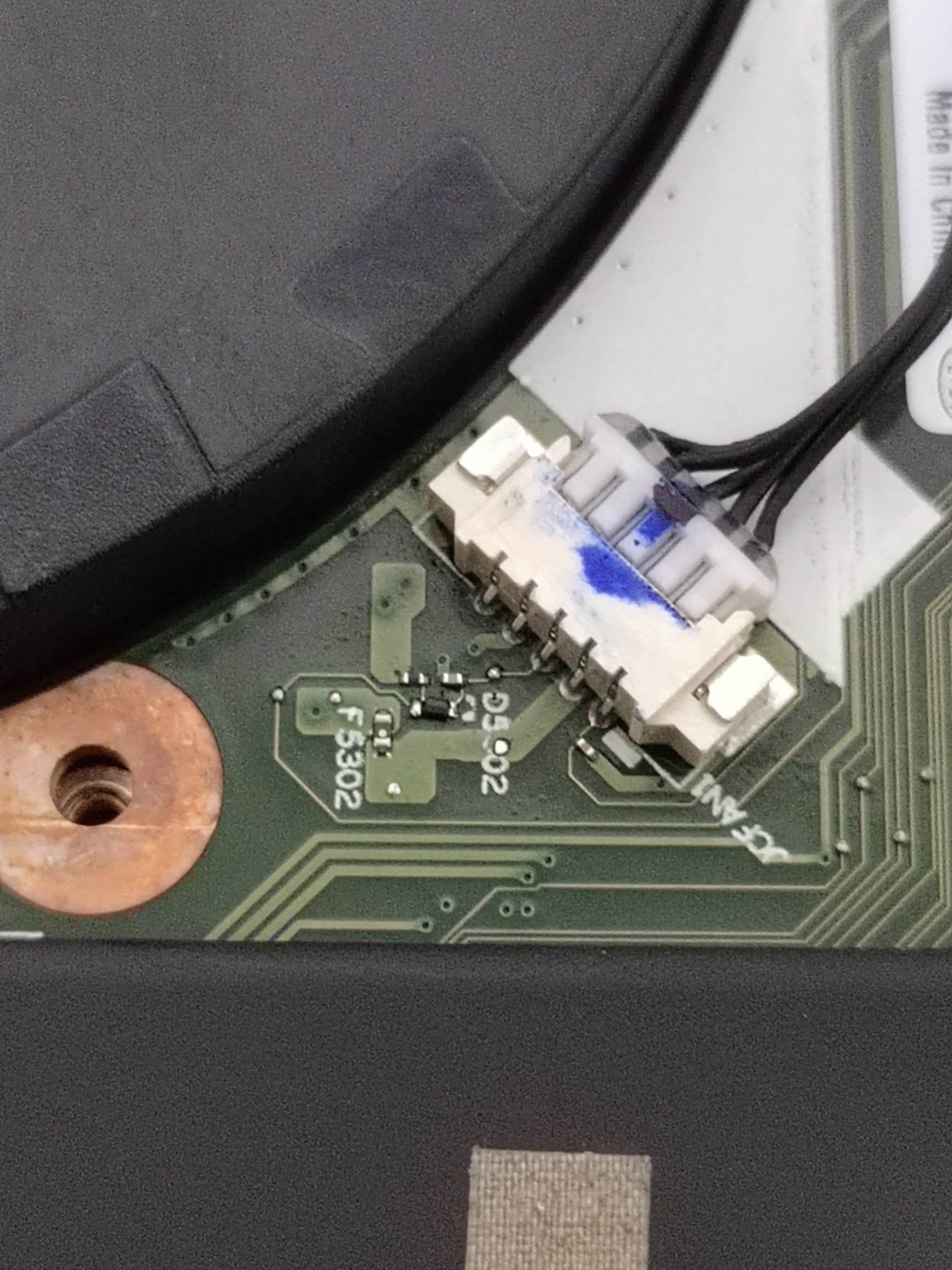

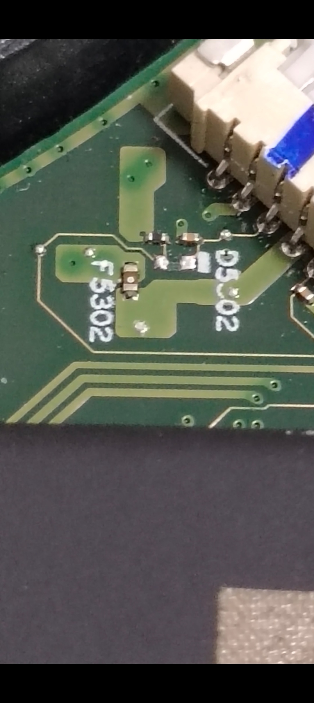

ThinkPad P15vGen2一开机,风扇就全速转。BIOS检测风扇控制测试失败,无法检测到转速,主板D5302(型号:RB521CM-30T2R SOD-923)掉件,焊接后解决,更新前后维修对比图。
