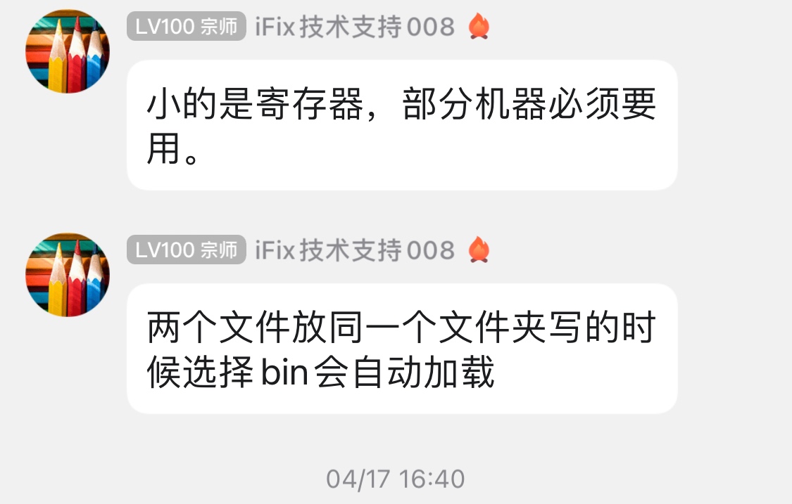

发表于 2026-6-4 17:11:28 来自迅维网APP | 显示全部楼层 来自: 中国 来自 中国
我最近用809H读25Q64FV的BIOS,读出来是两个文件,询问官方说小文件是寄存器数据,不写可能不开机,不知道809F读取写入有没有这样的情况。如果是其它编程器读取或写入的话,两个文件不知道怎么操作。

发表于 2026-6-5 13:37:50 | 显示全部楼层 来自: 江苏南京 来自 江苏南京
hbxswhj 发表于 2026-6-4 17:11
我最近用809H读25Q64FV的BIOS,读出来是两个文件,询问官方说小文件是寄存器数据,不写可能不开机,不知道8 ...
读出来也是两个,还真没注意小文件它的作用。以后会注意小文件不要丢失。
