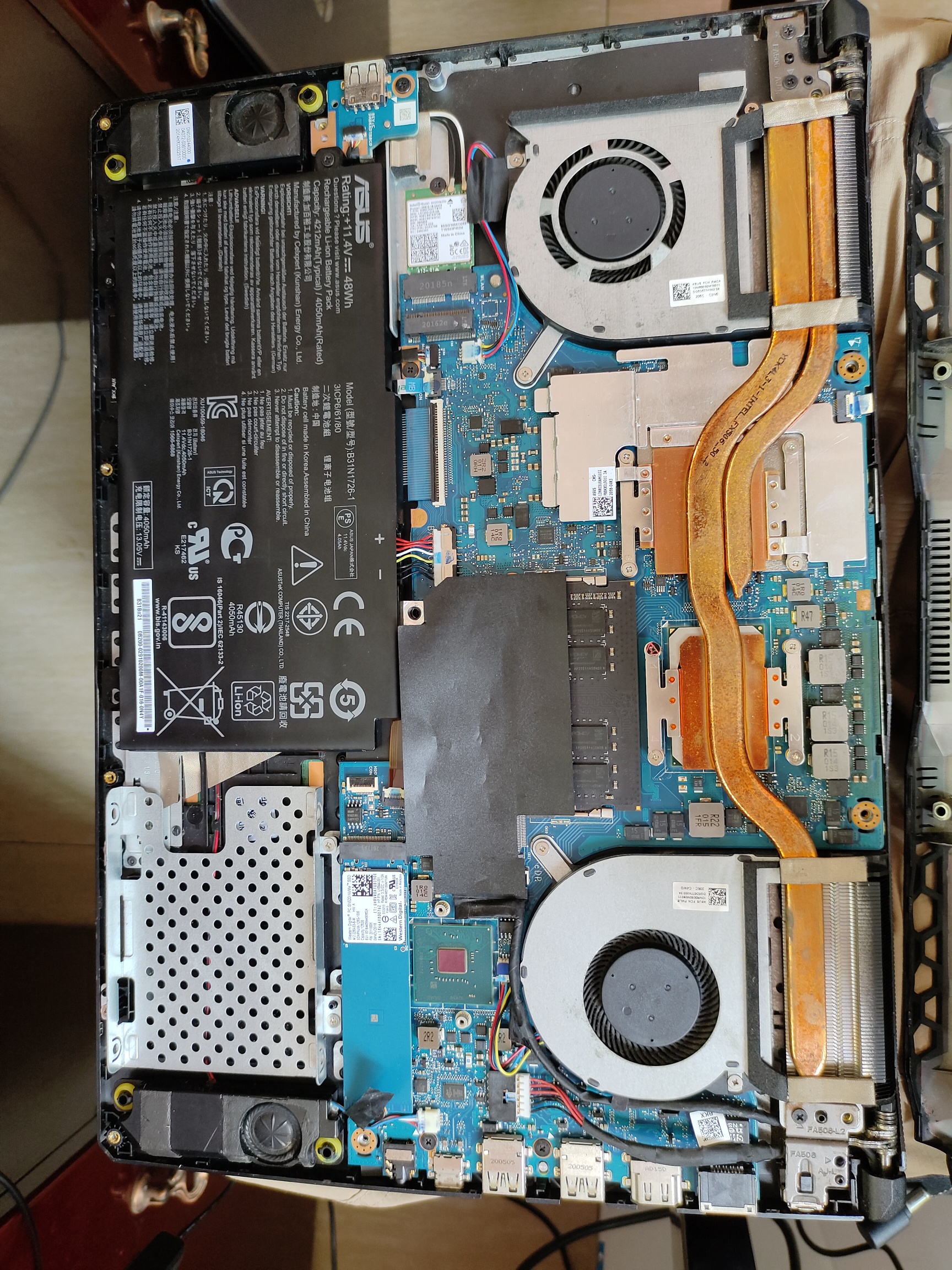

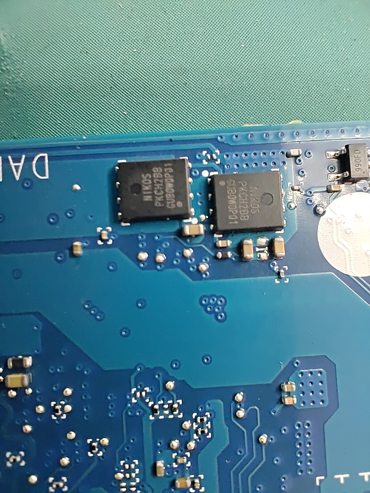

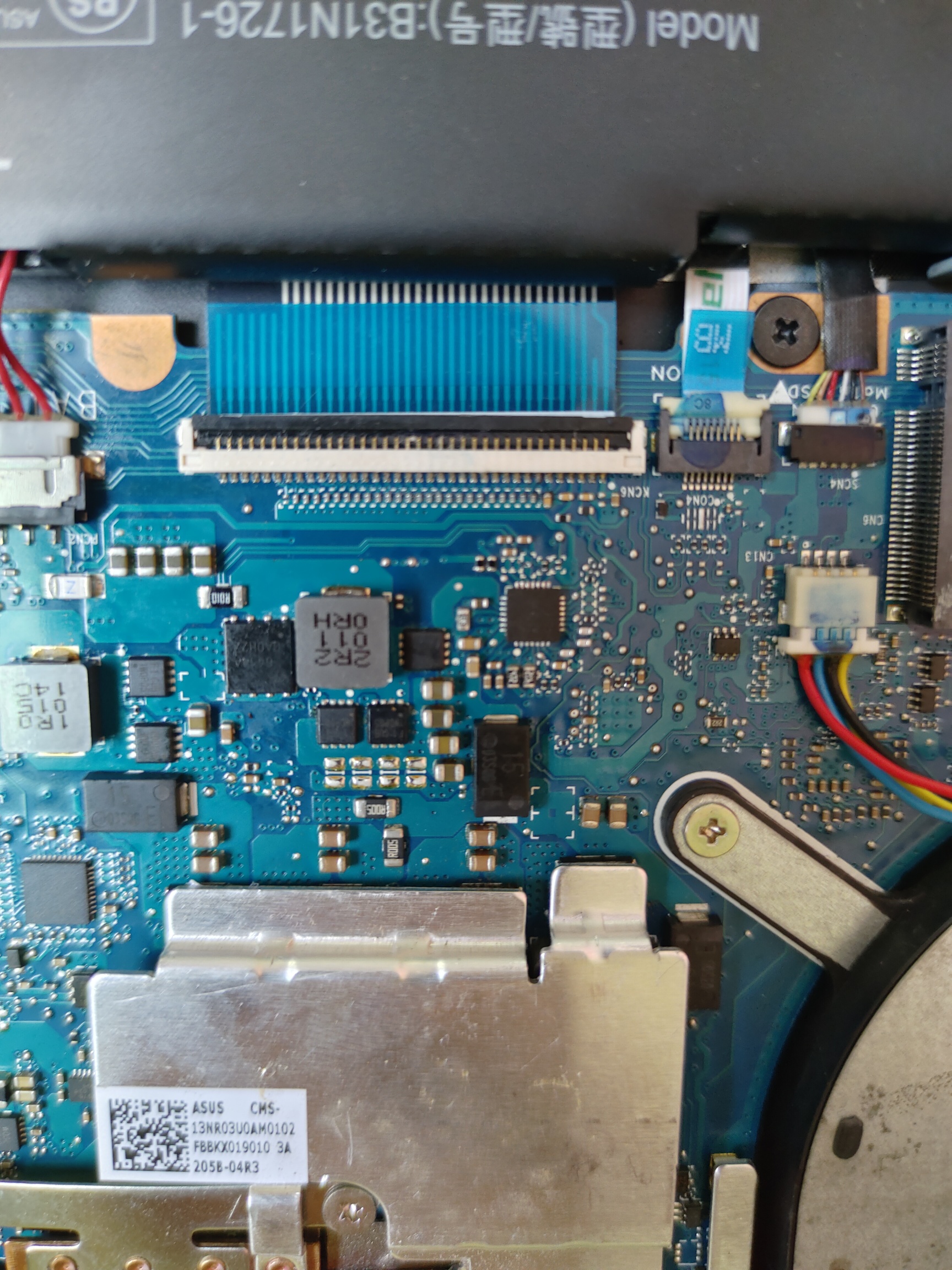

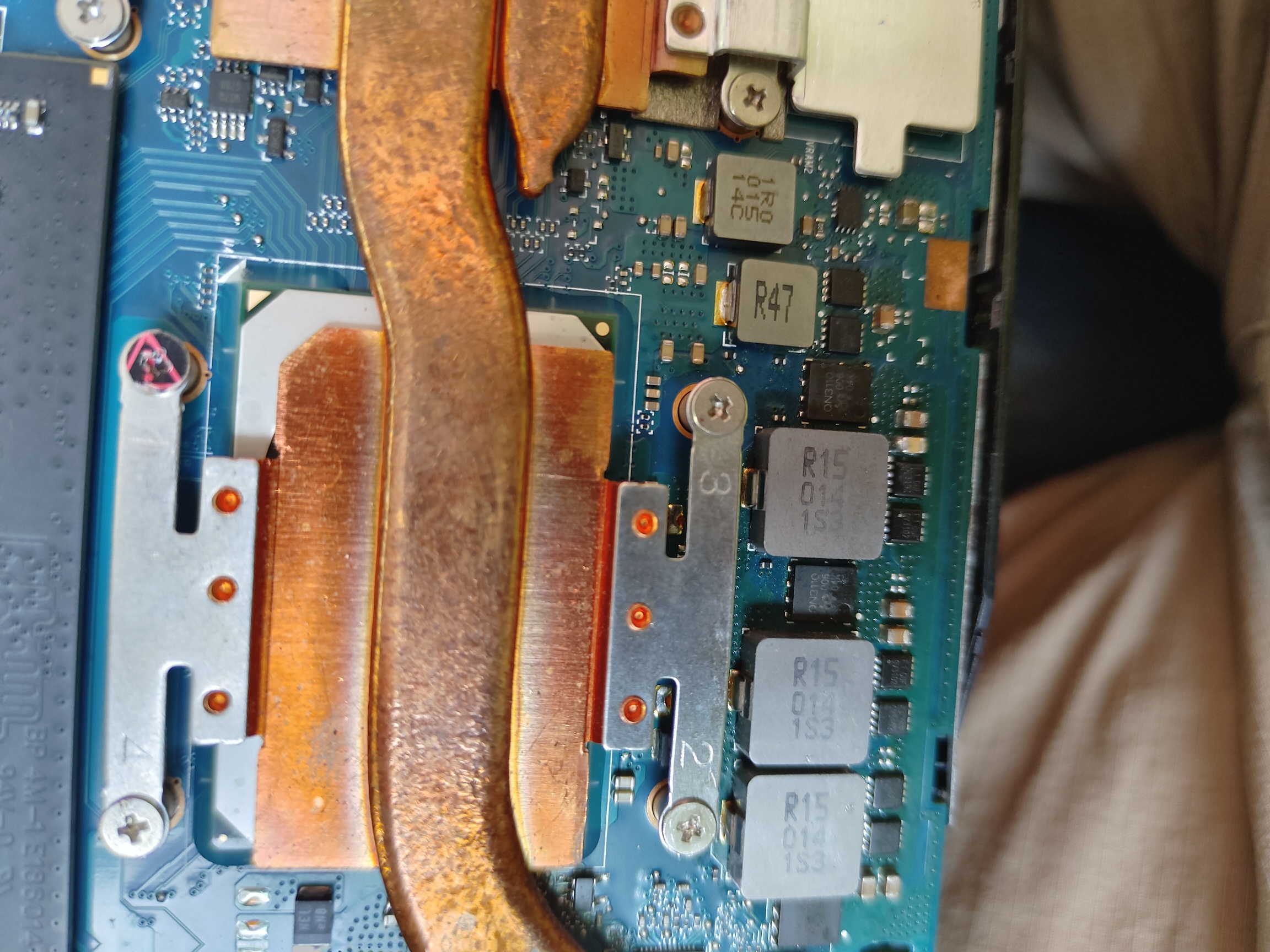

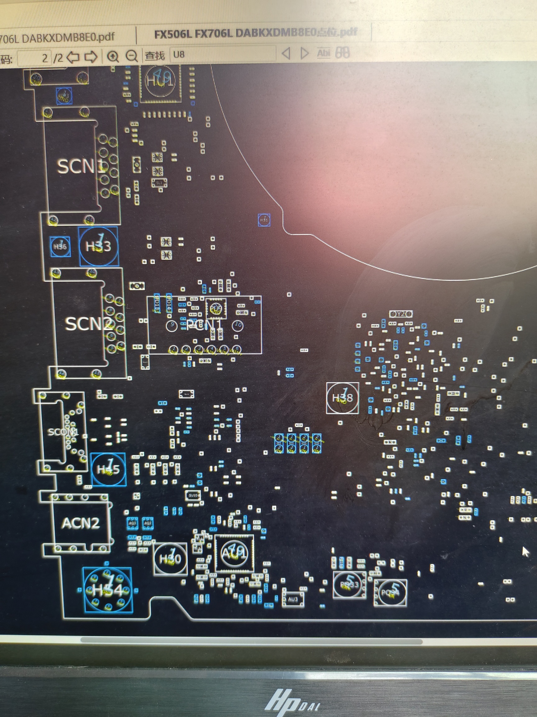

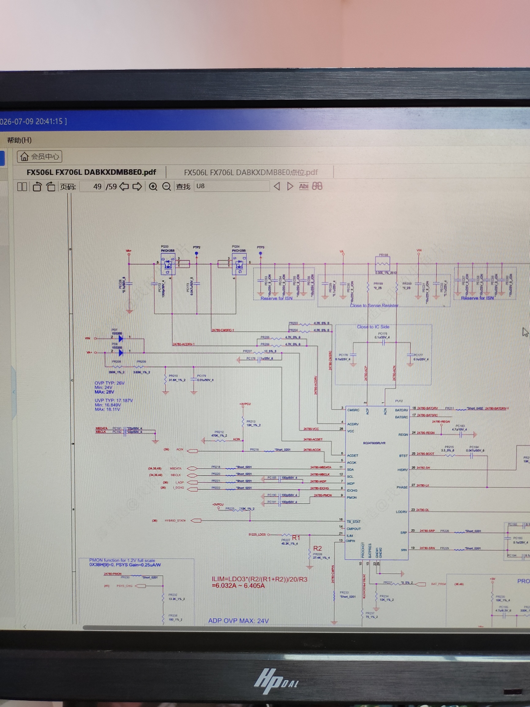

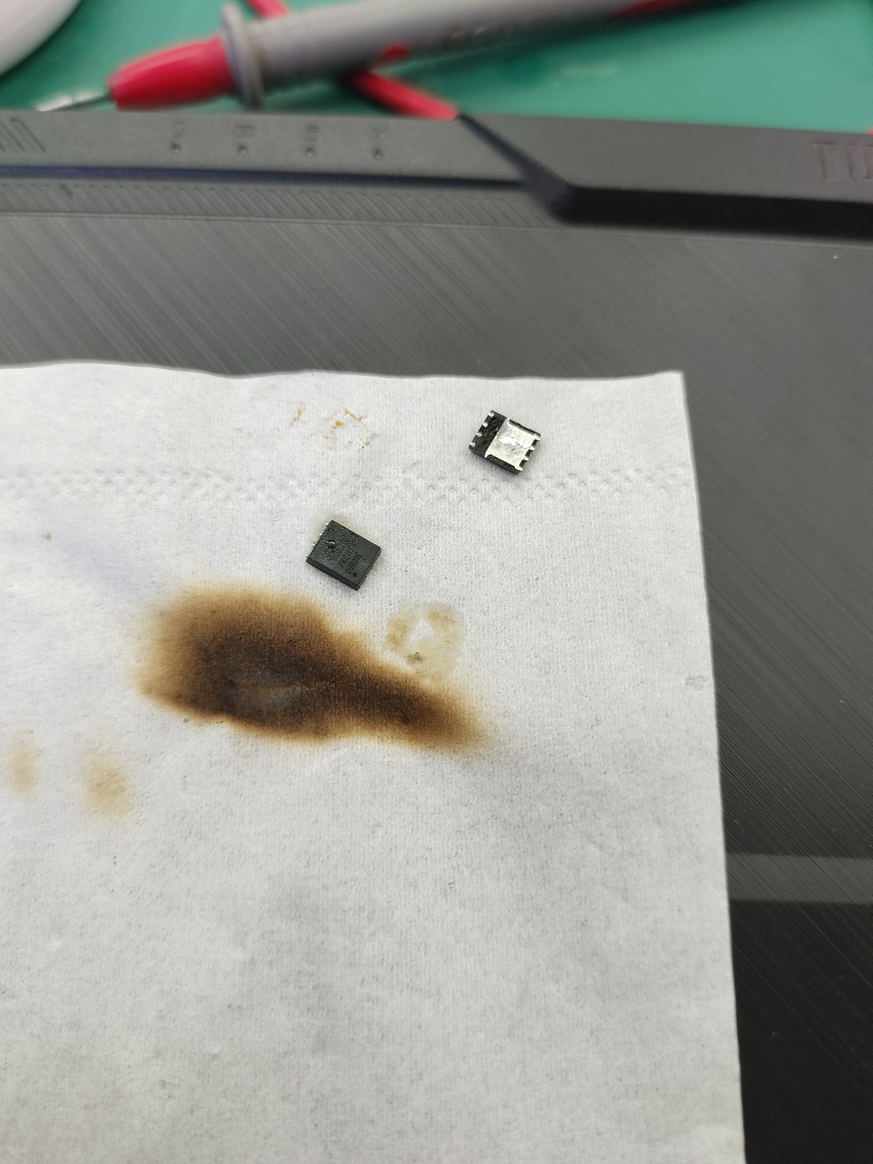

朋友某鱼捡漏的机器,啥也不带,只带原装适配器,插电没反应,由于这个机器的电源口特殊,我没有转换头,它的检测针格外细,只能插原装电源测试,一插就保护不输出,肯定有短路,拆机测公共点短路,显微镜下没发现哪个电容有问题,拆开散热,发现问题,CPU的上管20V滤波电容炸了,幸运mos管没短路,换了电容插电能开机,以为到此结束,进系统电池显示电量,充电但电量不增加,拆出电池量也没有电压,充电电感也只有0.8伏,找图纸,还好鑫智造里有这款的图纸,充电芯片是24780S,查条件acc,acdet,acok,reg,这些都正常,batdrv也只有0.8,不对,换芯片没用,这里没去量acdrv,因为能正常开机,到处找资料,没思路,想不通,为啥不出batdrv?后来隔天才想起看过一篇坛友的文章,公共点两个场管不良也会引起不充电,这时才想起去量acdrv的数值,只有20伏,不对应该高于24伏,再查图纸,两个管子在板子背面,查型号类型为n管,到处找替换,在华硕老主板上找到几个,怕不对型,装上会烧机器,于是上网查,也自己动手量,确定为n管,功率也够,两个都换上,开机测量acdrv为26伏,batdrv为8点几伏,对了,装机测试充电了,之前跑鲁大师测显卡是只有十几帧,估计也是这个原因,一开始先入为主了,下次注意!还有,这款机器电源短路会锁电池以下为电池解锁办法,不适用所有机器
论坛里找一个网友发的解锁程序(NB)FX506FX706FX504FX503FA506FA706电池无法充放电
解压后里面有ascdl了执行程序,以管理员身份运行他,等他运行后自动关闭,这里有两种情况,有的兄弟的可以直接用了,充放电正常,有的是电池不识别了,打叉,我的是不识别了,但是没关系,把可调电源调到14伏,电流1A,对着电池正负极怼上去,别怼反了,让他充一下电,然后电池就可以正常用了
