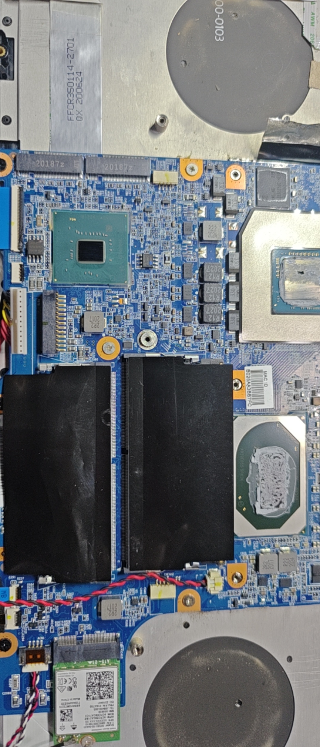

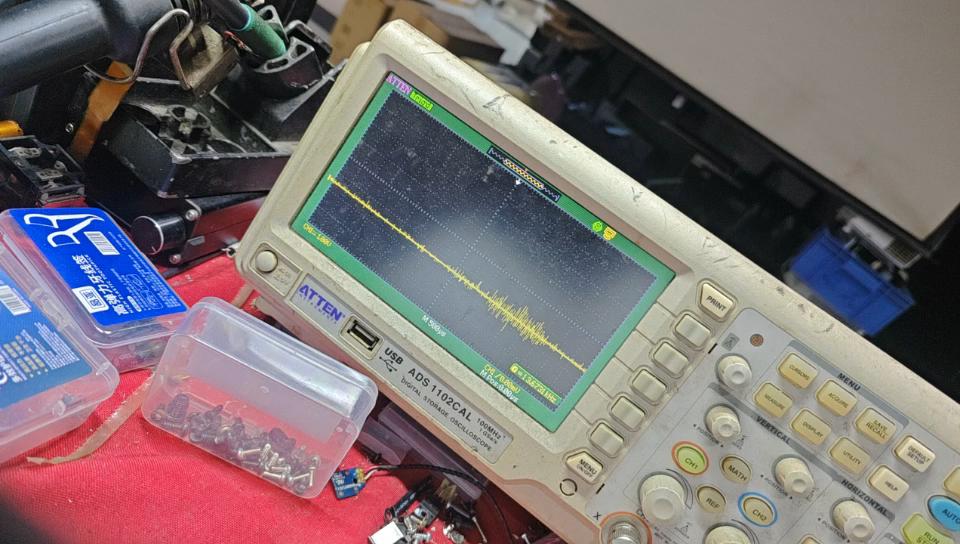

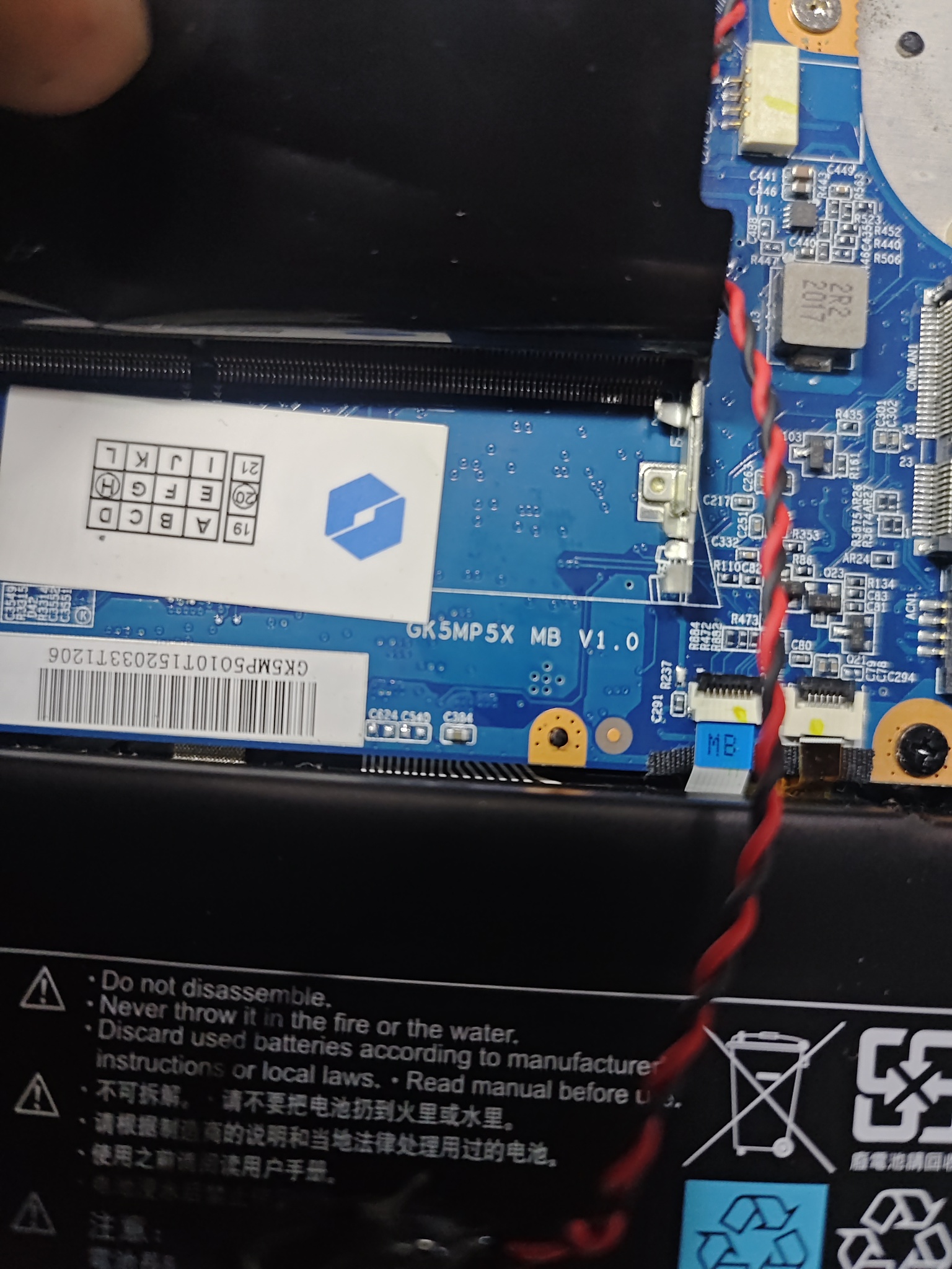

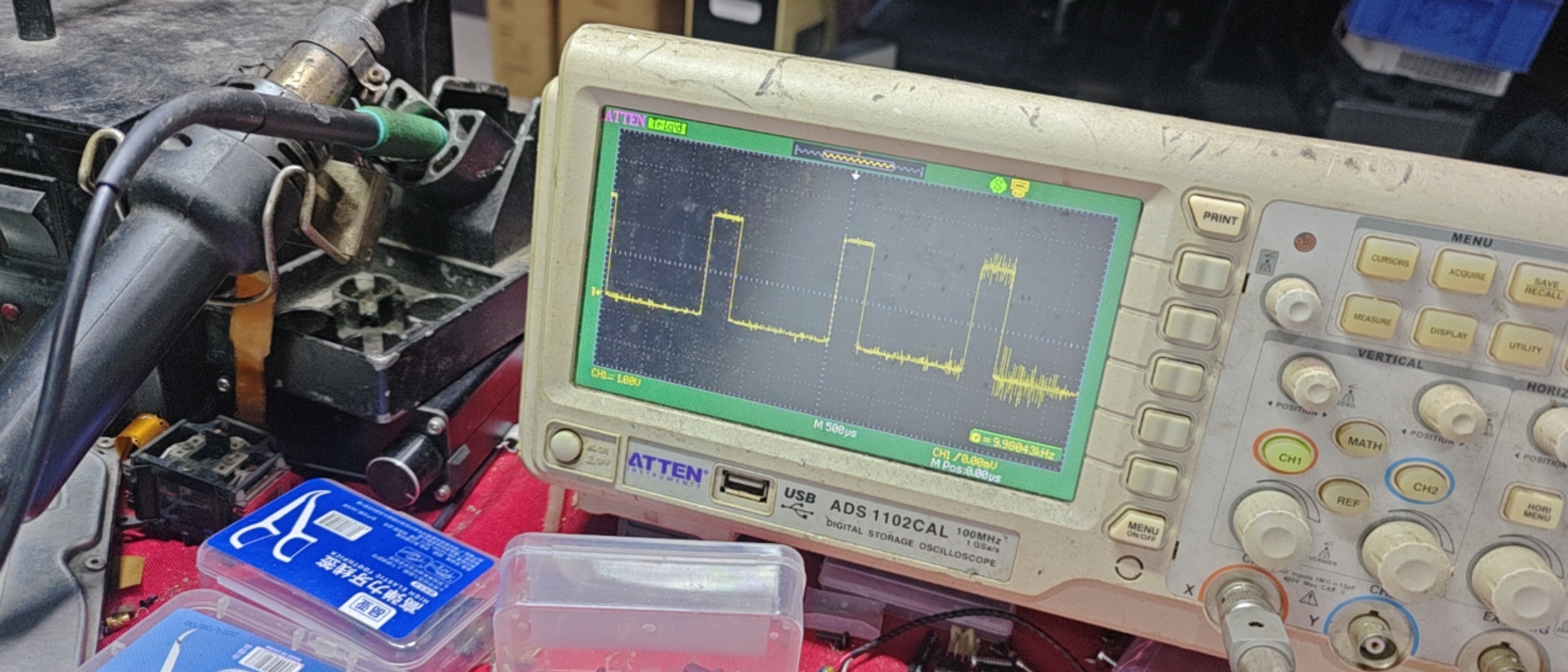

标题: 深海幽灵z3air开机电流1.7 [打印本页]
作者: 刘志文    时间: 2026-6-2 18:07
标题: 深海幽灵z3air开机电流1.7
深海幽灵z3air开机电流1.7跳变十多秒然后电流到1a不显示,刷了2BIOS一样的,内存应该过了,这个会什么问题
作者: 刘志文    时间: 2026-6-2 18:15
作者: 刘志文    时间: 2026-6-2 18:16
最后bios5脚波形是方波了
作者: 冰封冷雁    时间: 2026-6-2 21:17
换桥吧  示波器只是个样子摆设,经验最重要
