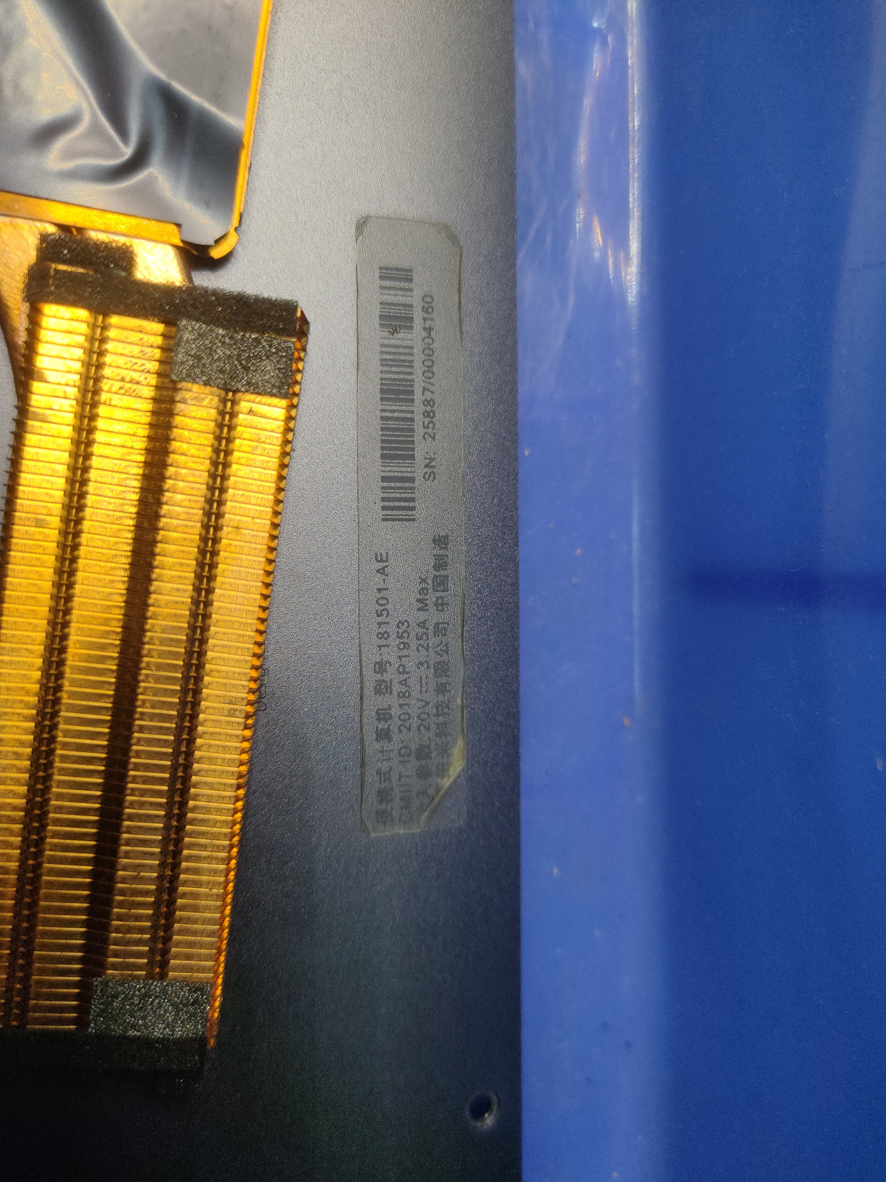

收到客户一台小米10代i7本子接c口不生涯俩口都一样

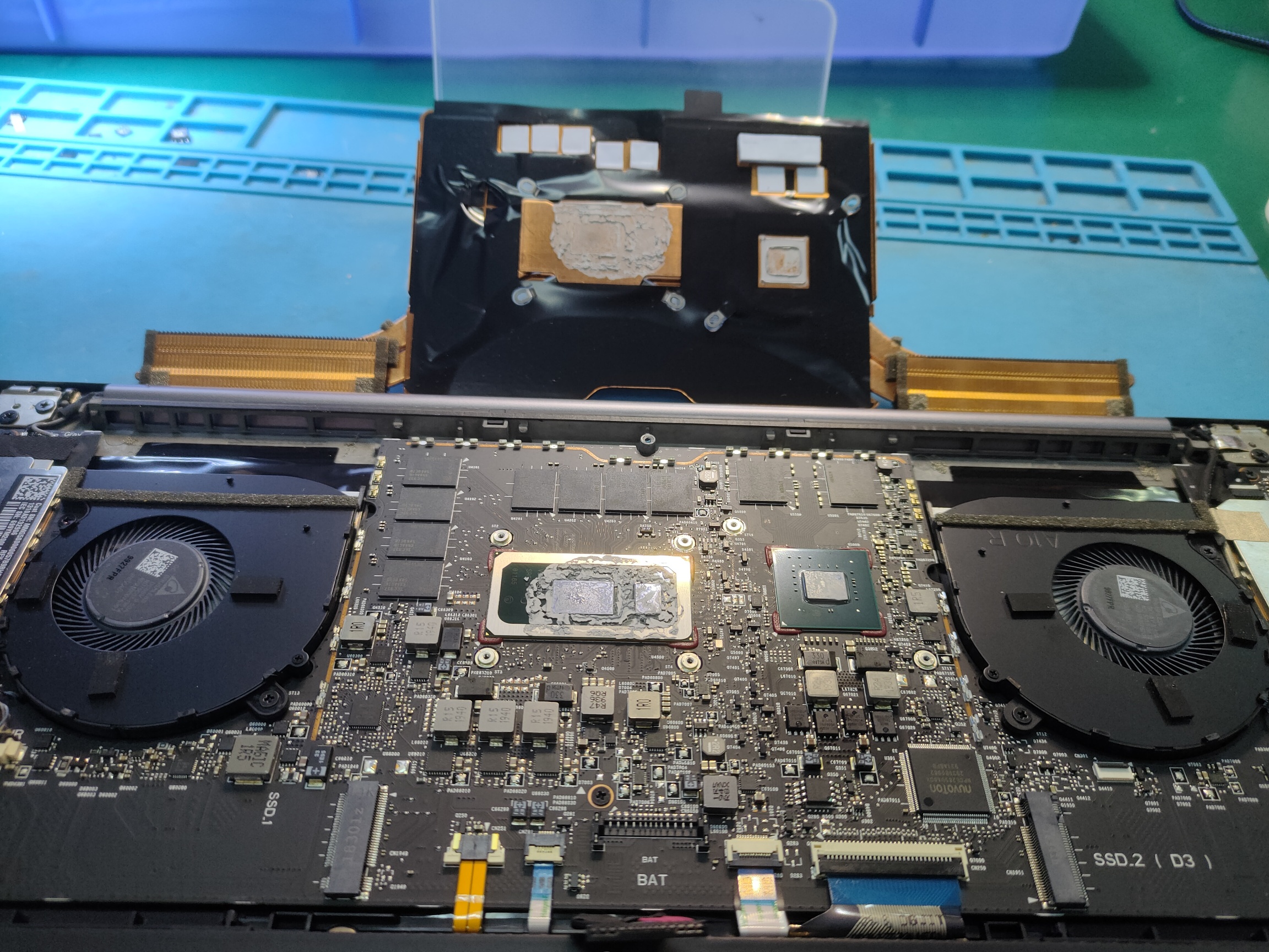

拆开把把脉都正常除了1.8供电对地0断开电感 是cpu那端短路  供电400多正常 接到充电器发现19v能升压了

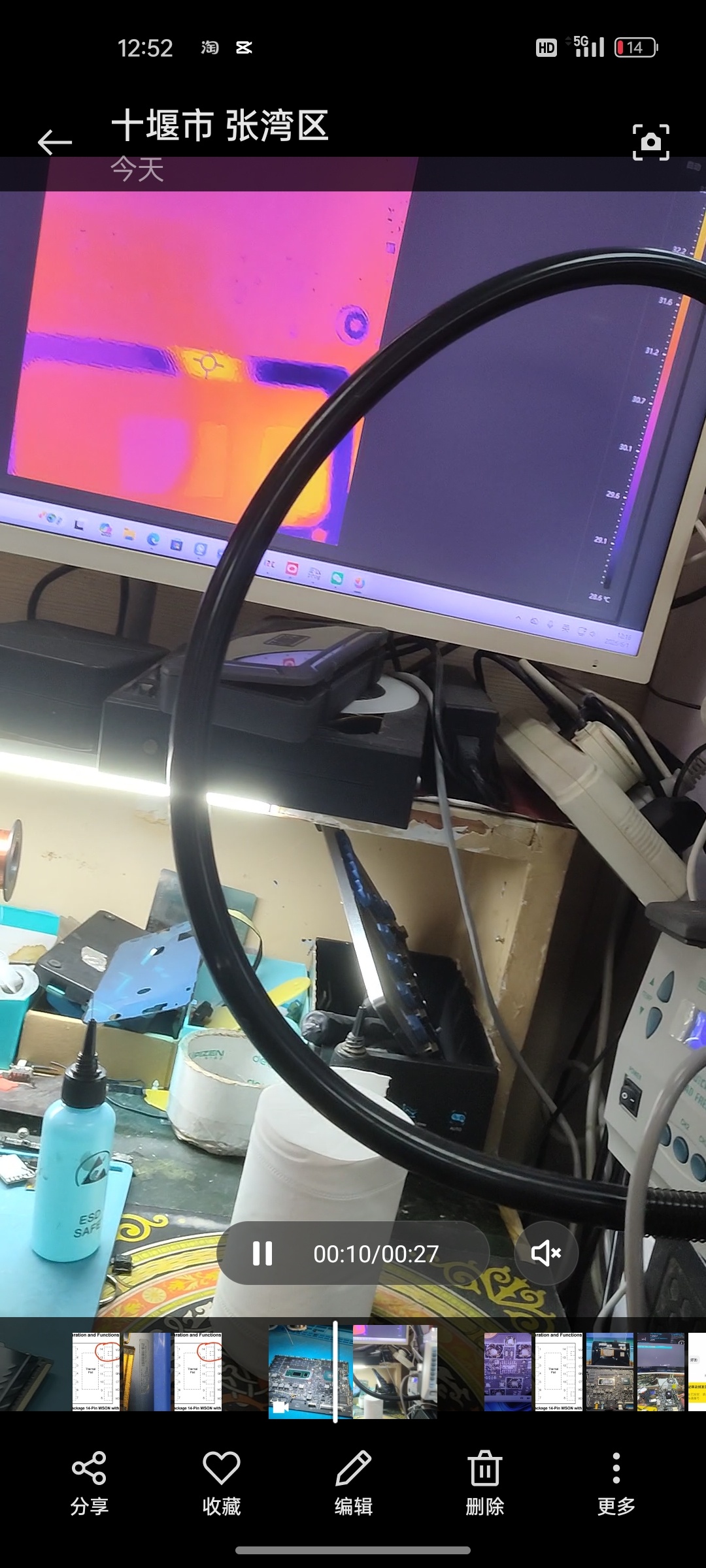

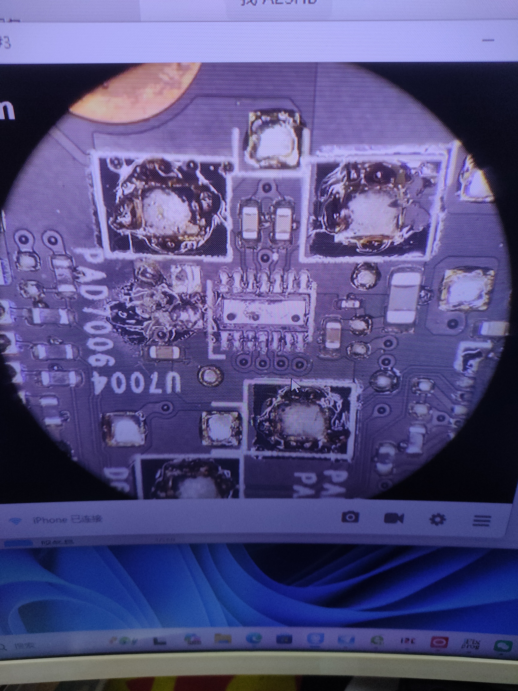

这个芯片发热拆下来没有图纸点位找了个信号搜了下

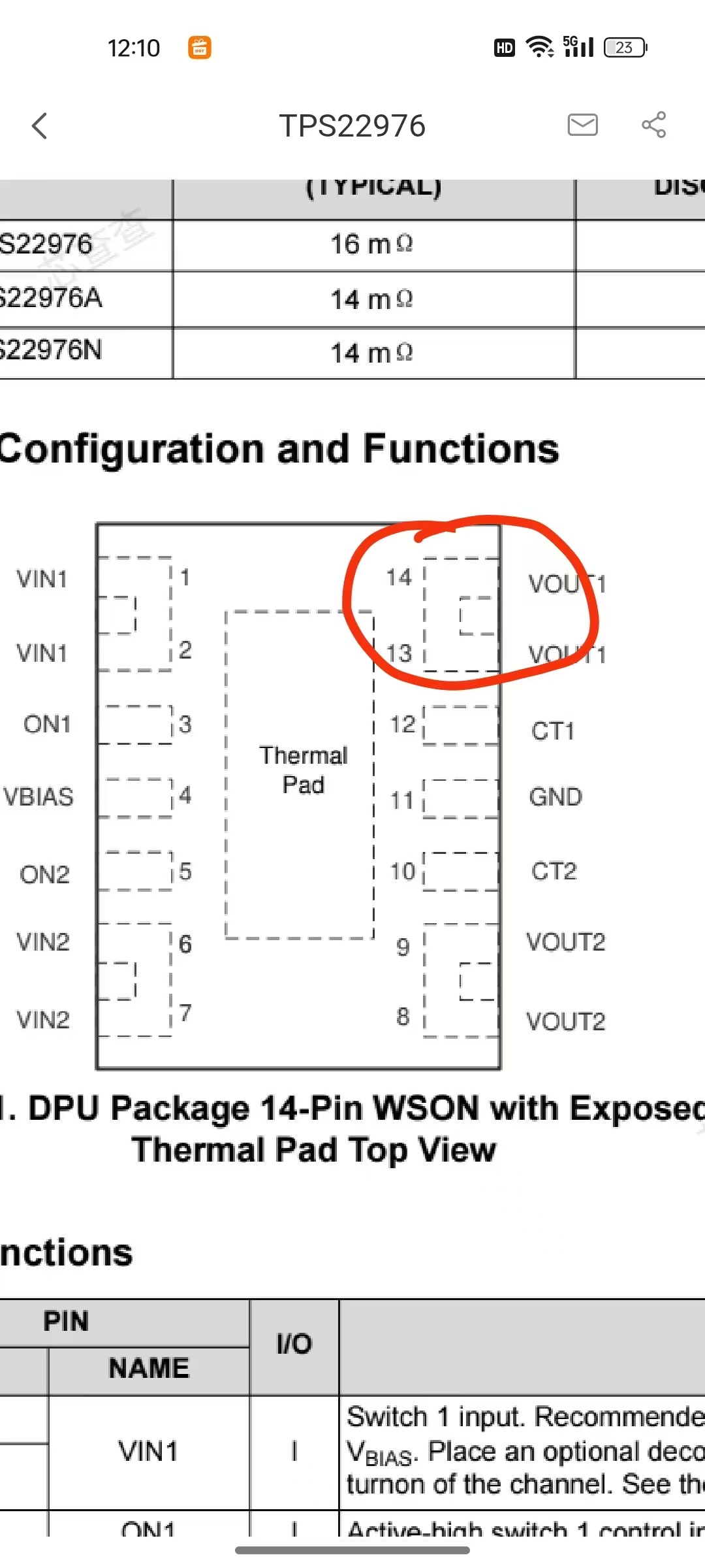

短路的是最后2脚另外路输出和对面2路输入阻值正常
继续烧 我曹心凉凉的1.8进南桥了对地0盖白布抬走这个u换好成本得千把块无奈了装回去客户不愿意修了附带个bios
