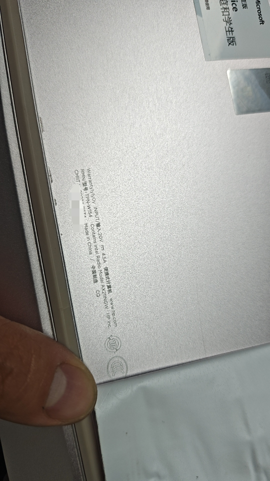

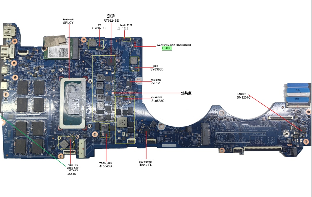

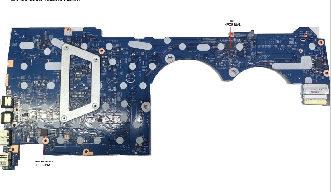

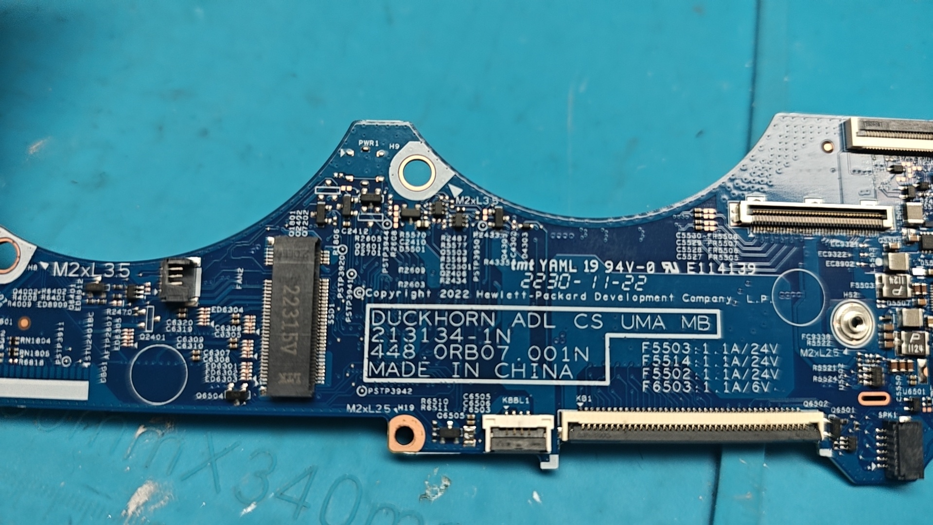

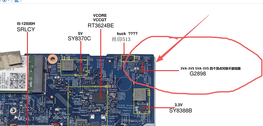

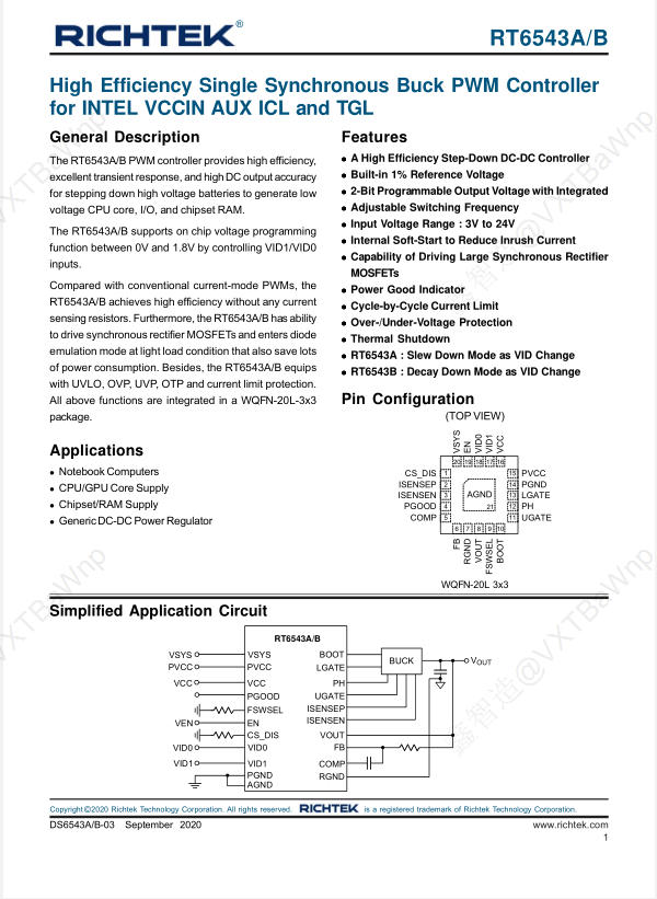

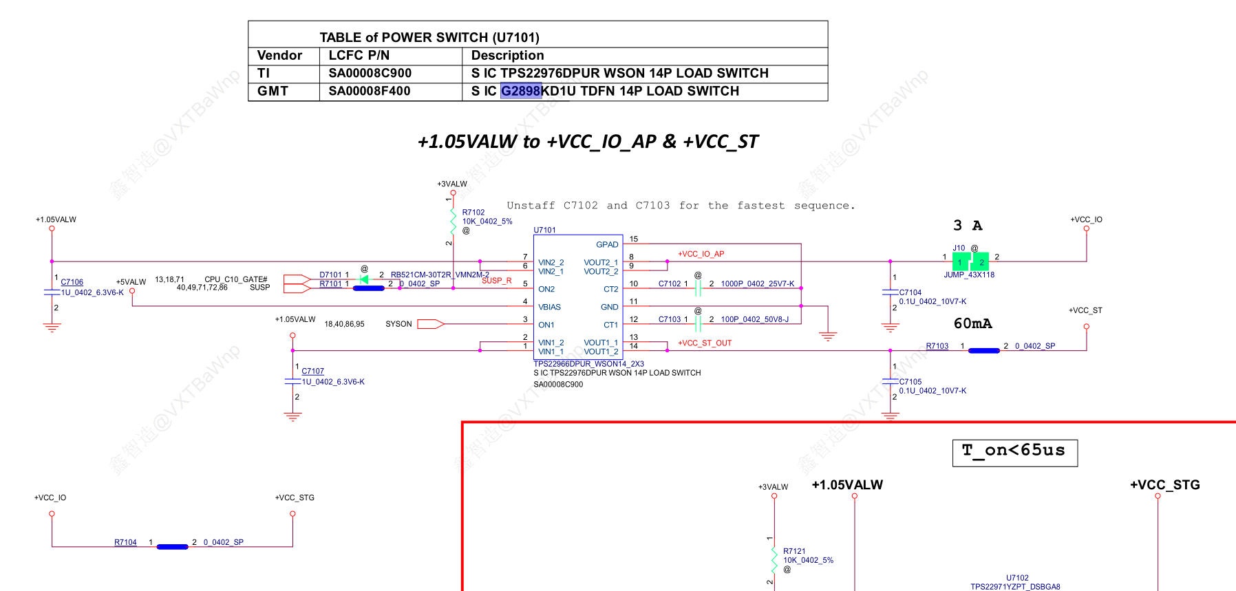

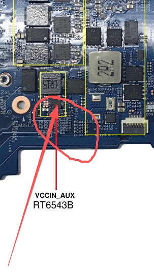

标题: 求惠普D壳丝印型号:TPN-W154 板号:213134-1N图纸,后附已找到的 [打印本页]
作者: VXlxMUVM    时间: 2026-5-31 18:21
标题: 求惠普D壳丝印型号:TPN-W154 板号:213134-1N图纸,后附已找到的
大神,求惠普D壳丝印型号:TPN-W154 板号:213134-1N图纸,下图2张图是找到唯一的标记高清图,故障不升压,5V短,烧鸡大法,G2898两个芯片发烫(红圈标记),2个芯片拆掉5V还是短,在烧RT6543B(红圈标记)发烫,拆掉5V正常,通过别的图纸借鉴,怀疑有可能U(SRLCY i5-12500H)也带走,客户描述使用过程中突然掉电关机就开不了了,找的图纸希望对大家维修有帮助
作者: 胡锦川216418    时间: 2026-6-1 10:58
大师太牛了,为你点赞
作者: 阿卓大师    时间: 2026-6-1 15:12
这个型号修了好几台短路,都是1.8V、两个3v 5v转换管、CPU最上面两个供电管烧,还没碰到烧U的
作者: VXlxMUVM    时间: 2026-6-1 20:21
阿卓大师 发表于 2026-06-01 15:12
这个型号修了好几台短路,都是1.8V、两个3v 5v转换管、CPU最上面两个供电管烧,还没碰到烧U的
你修的升压嘛
作者: VXlxMUVM    时间: 2026-6-4 16:07
已经修复,更换了2个G2898电源转换芯片,VCCIN_AUX 供电芯片RT6543B和EC,应该是通病
作者: 阿卓大师    时间: 2026-6-5 18:12
VXlxMUVM 发表于 2026-6-1 20:21
你修的升压嘛
短路几个东西换掉,各路电压正常自然就升压,
作者: yjp    时间: 2026-6-30 17:18
老兄还记得这款机器的内存供电对地内阻是多少吗   也就是VDDQ 1.2V那个
作者: chenjm86    时间: 2026-7-20 11:43
这款待机有3V 5V吗,,我有台TYPE接口坏能开机,换了接口后不开机了,按电源灯亮2秒,什么电流都没有
作者: yucba    时间: 2026-7-22 11:24
chenjm86 发表于 2026-7-20 11:43
这款待机有3V 5V吗,,我有台TYPE接口坏能开机,换了接口后不开机了,按电源灯亮2秒,什么电流都没有
同问,待机有没有3V 5V?升压正常,指示灯一直亮,不触发
作者: chenjm86    时间: 2026-7-23 15:20
yucba 发表于 2026-7-22 11:24
同问,待机有没有3V 5V?升压正常,指示灯一直亮,不触发
找到一样板测了,待机有5V,插电会出来3V,然后掉,触发后才起来
