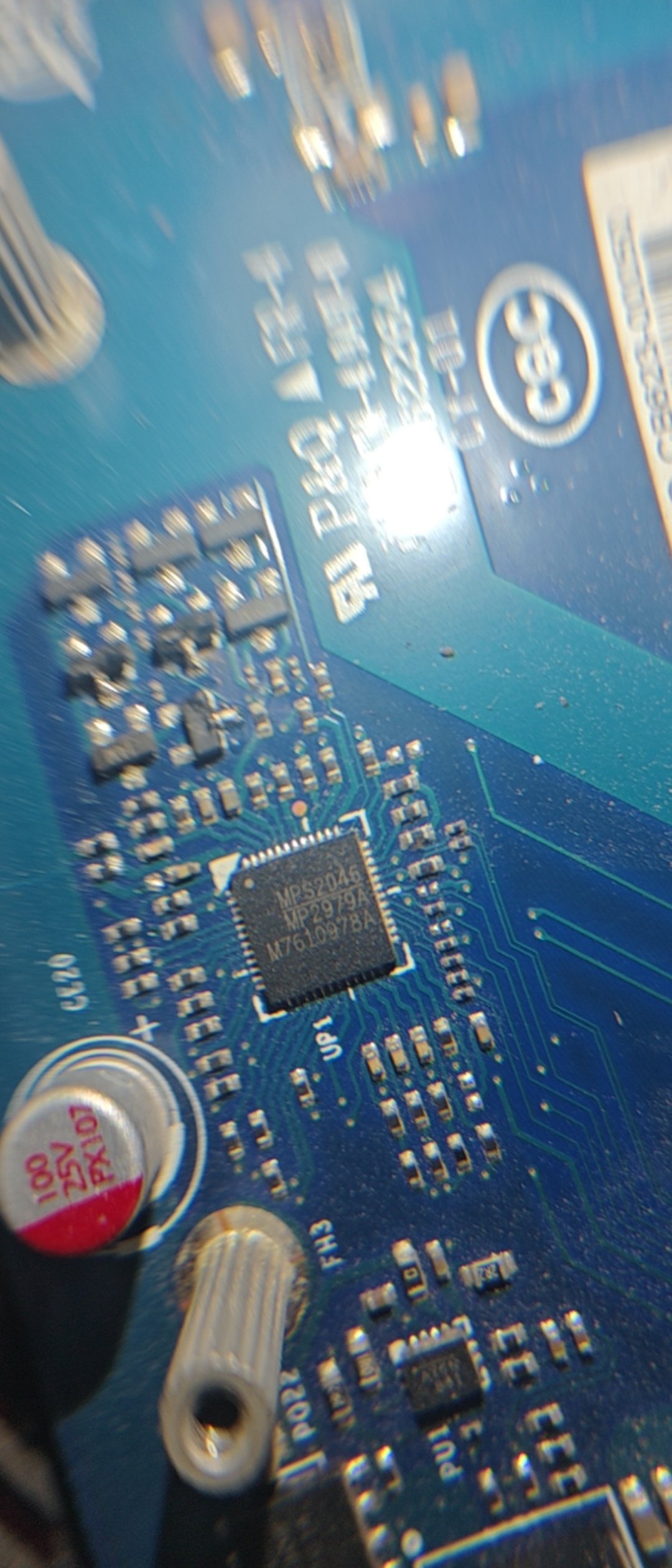

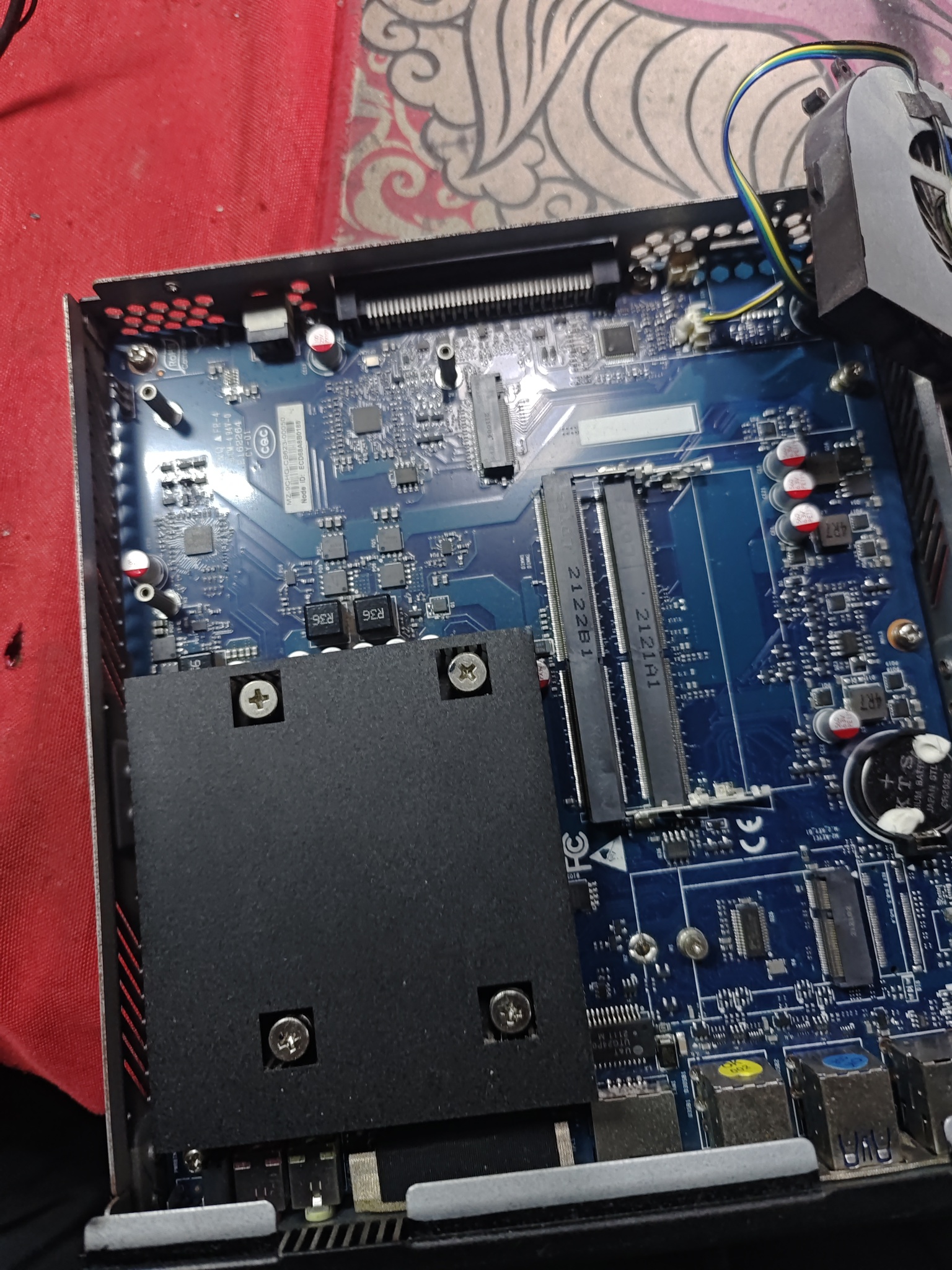

标题: 这个opsCPU供电芯片待机47 [打印本页]
作者: 刘志文    时间: 2026-5-31 10:31
标题: 这个opsCPU供电芯片待机47
这个opsCPU供电芯片待机47脚电压1.4v是正常的,按开机电压变成2.6v了,CPU供电不输出,查pdf这47脚电压不能高于2v,这是什么原因
作者: 刘志文    时间: 2026-6-2 17:54
这个是电压检测1m电阻变质,换了修复稳定了
