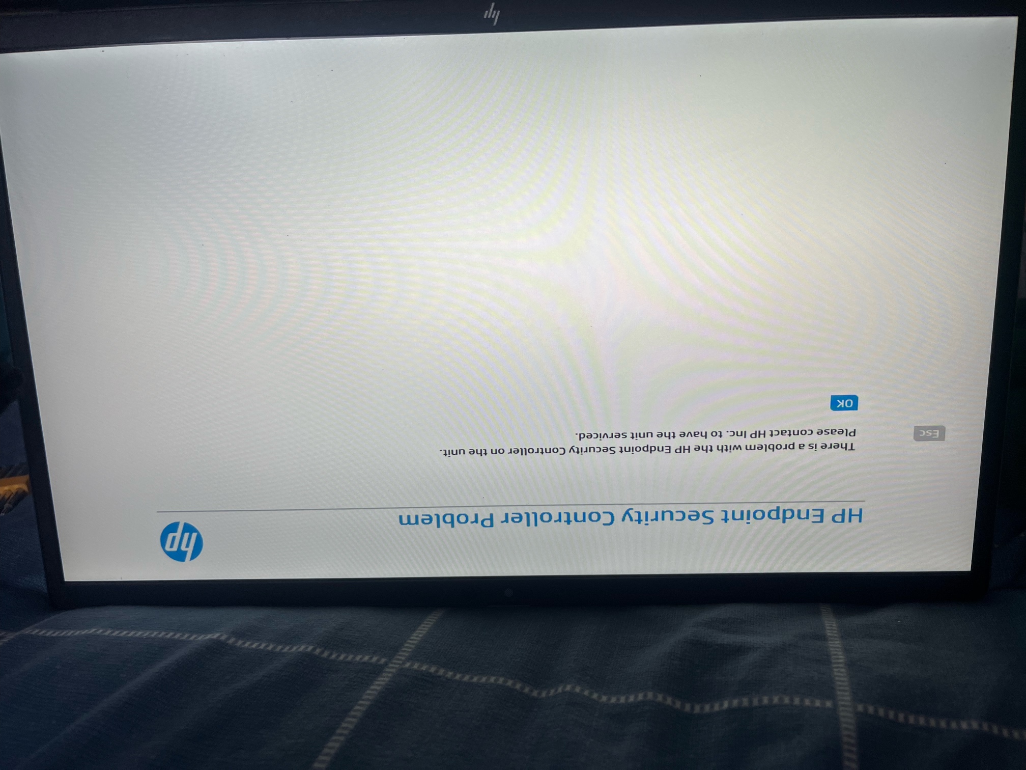

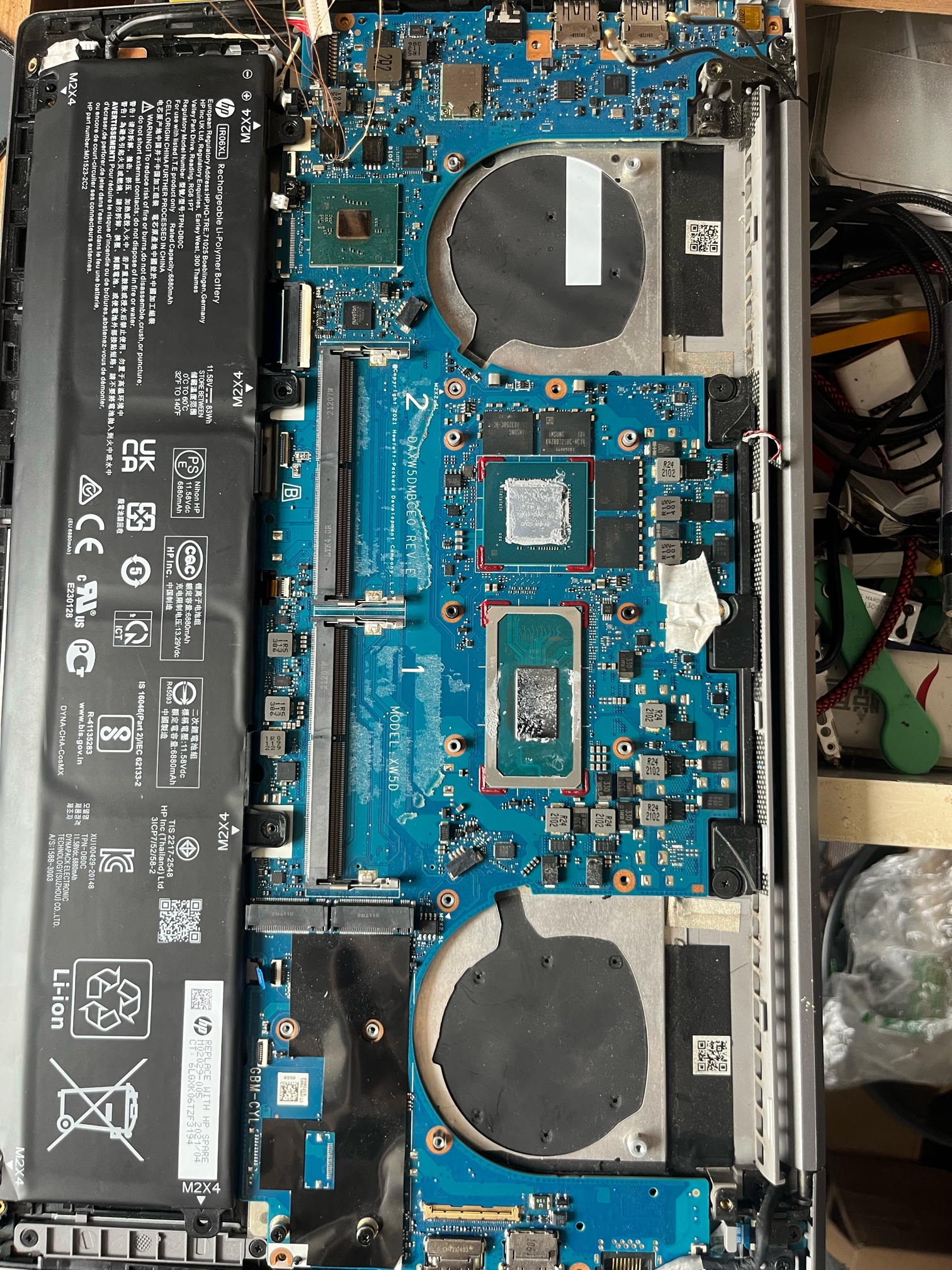

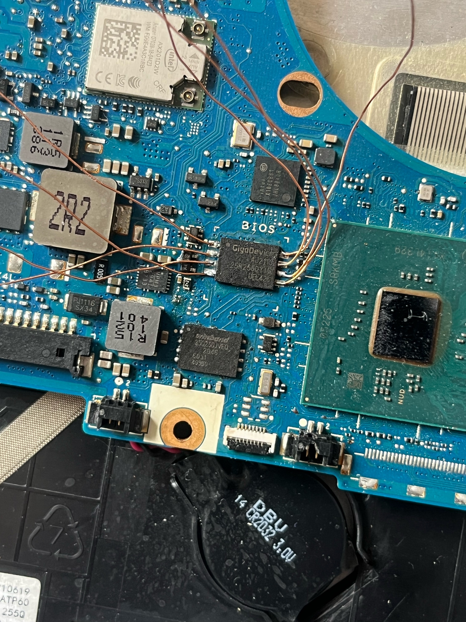

板号DAXW5DMBCE0,这个主板没有图纸没有资料,不知道怎么修,这个南桥附近有两个bios是双bios吗?请问下怎么刷!主板背面还有一个bios应该是Ec的吧!请大佬解答一下,如果是双bois怎么刷,还有就是官网下的bios是EXE的程序怎么搞成刷的bios呢,

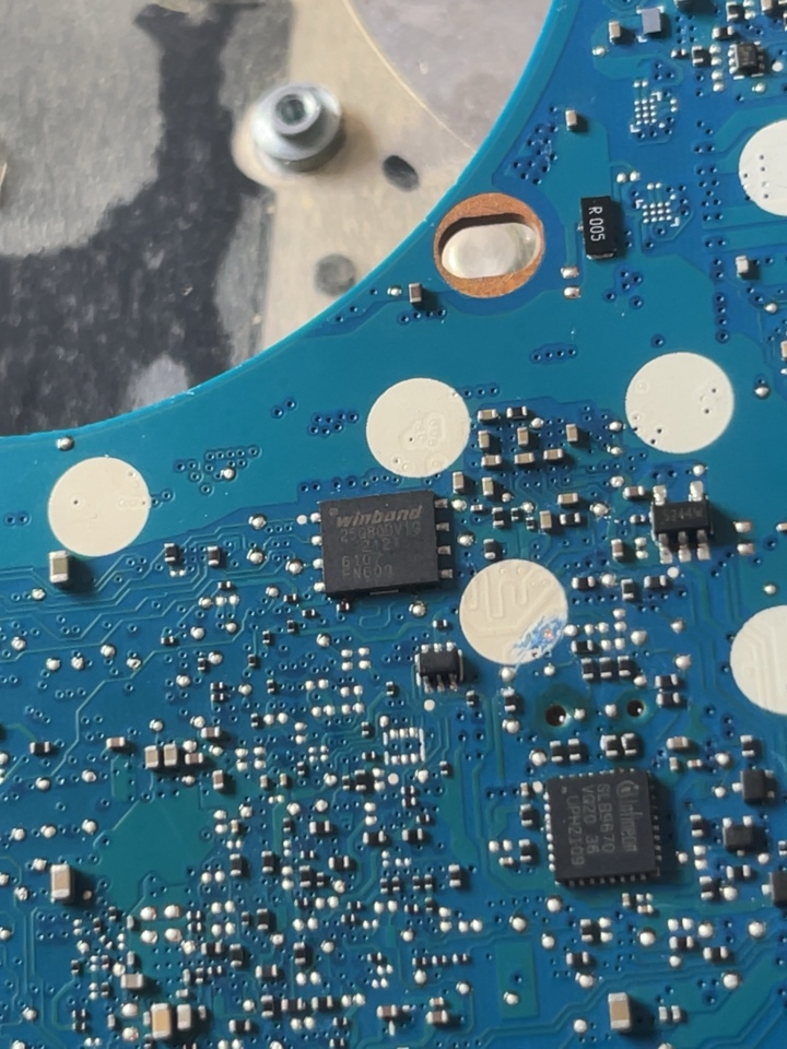

丝印BIOS那个是Bios芯片,ec旁边那个是ec的,背面那个是pd充电芯片 bios
作者: 彬彬有礼    时间: 2026-6-1 07:24
我应该有备份,丝印BIOS这是CPU主BIOS,下面那个是EC  BIOS  背面是PD充电芯片BIOS

作者: kingabc    时间: 2026-6-2 18:35
主板BIOS一般64M,128M,256M 那个4M以下的是EC芯片的
作者: 修不好头疼    时间: 2026-6-3 08:22
桥旁边那两个都是32M的

ME已净化过,验证100%能正常显示刷主BIOS,把EC  BIOS清空
啥意思
没太明白
作者: 修不好头疼    时间: 2026-6-4 11:47
大佬什么意思,是清空Ec的bios吗,只刷主bios吗

作者: 修不好头疼    时间: 2026-6-5 20:29
已开机,南桥Srkmb换成Srkma了,机哥的南桥,还是能开机的,后面测试看能不能用
作者: 罗冬萍    时间: 2026-6-6 15:38
修电脑惠普 最麻烦 没有图纸
作者: u1545537    时间: 2026-6-6 19:47
Intel是什么芯片
作者: 修不好头疼    时间: 2026-6-7 13:40
罗冬萍 发表于 2026-06-06 15:38
修电脑惠普 最麻烦 没有图纸
就是,东拼西凑的别的主板的图纸,测到了南桥问题,太难了

作者: 修不好头疼    时间: 2026-6-7 14:11
现在wifi模块代码43,没有wifi,不知道是不是没有焊接好还是因为SRKMB换成SRKMA的原因,桥不一样?
回头加焊下看看
