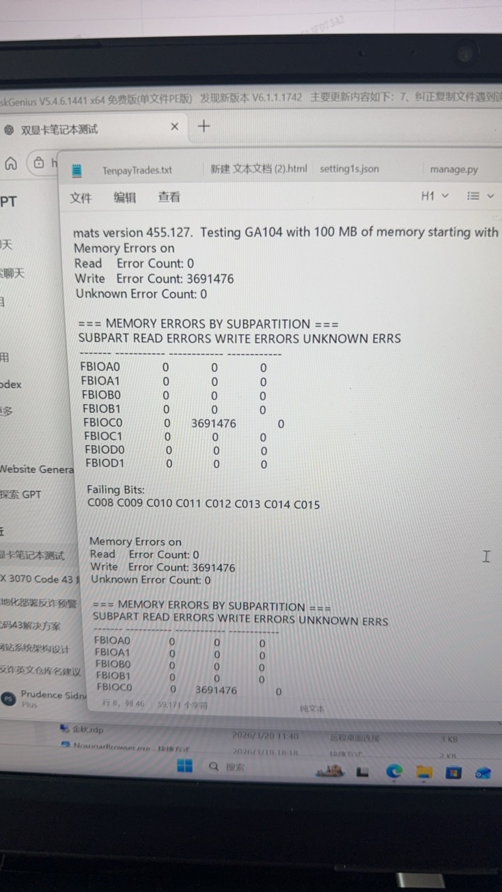

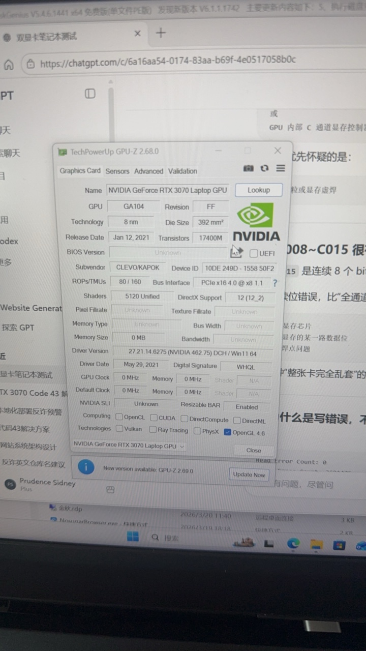

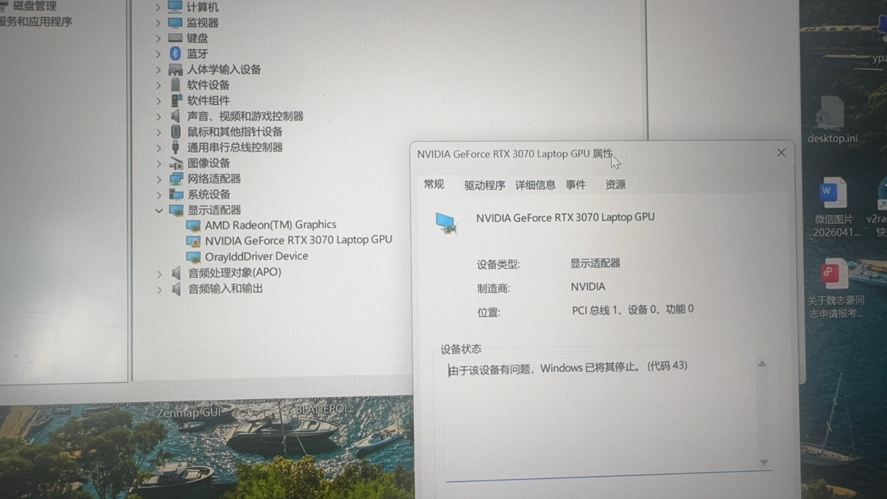

神舟炫龙M7 e8s3 3070,大佬们,这能看出核心坏还是显存虚焊吗?本地维修店说拯救者才会虚焊,这个神舟线路如果没问题就是核心了。
目前设备管理器43,用mats测了100mb报错,c通道连续报错
就是一晚上没关电脑,第二天电脑黑屏键盘亮风扇转,强制关机再开机能亮就是显卡这样了
作者: aywxm    时间: 2026-5-31 10:29
C0 C1调换了一下,稳定测试了十几分钟,又报43了,测试发现还是c0,但之前是c08 09 10 11 12 13 14 15 16,现在只有c09。是重值GPU核心?
