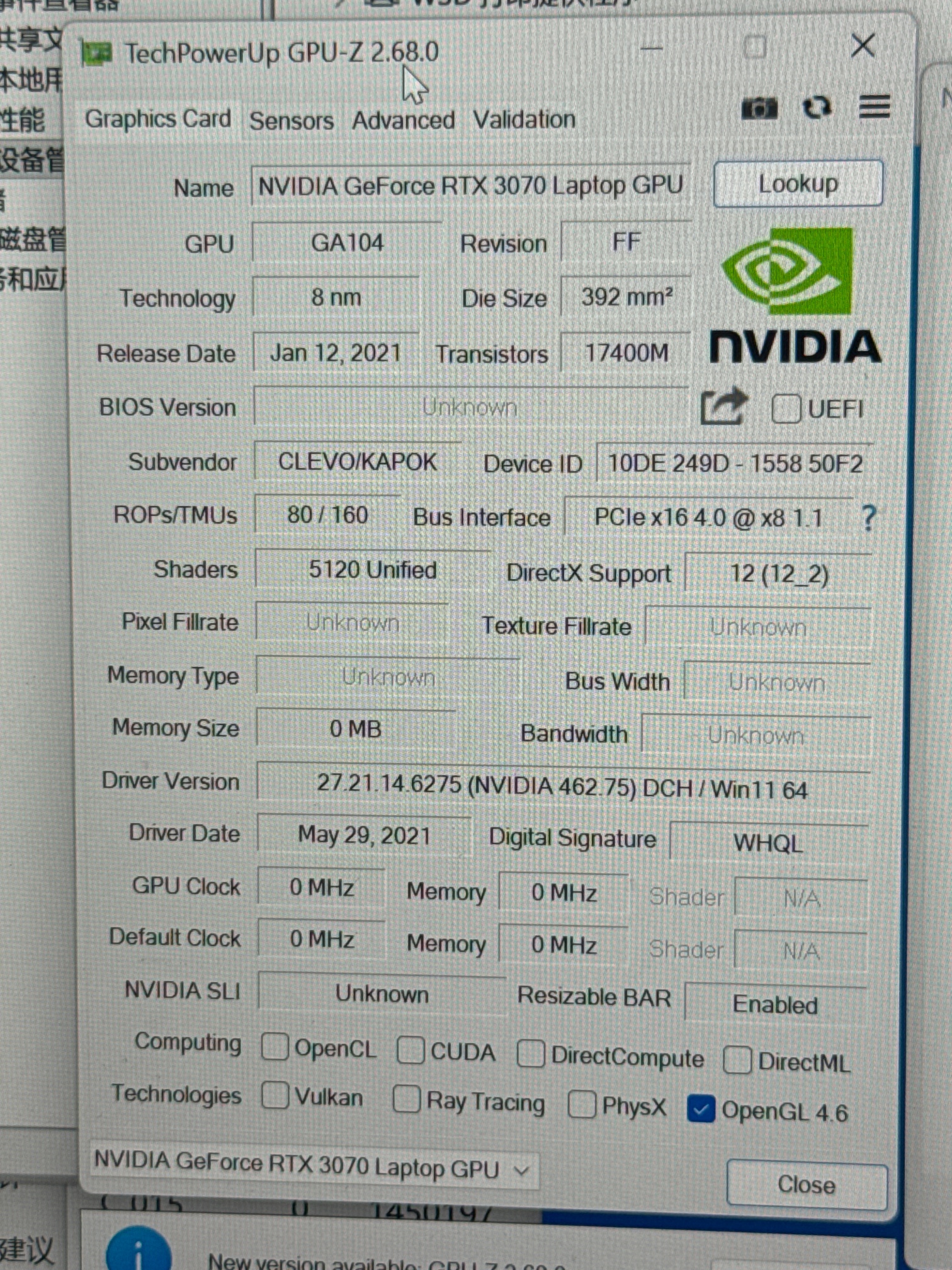

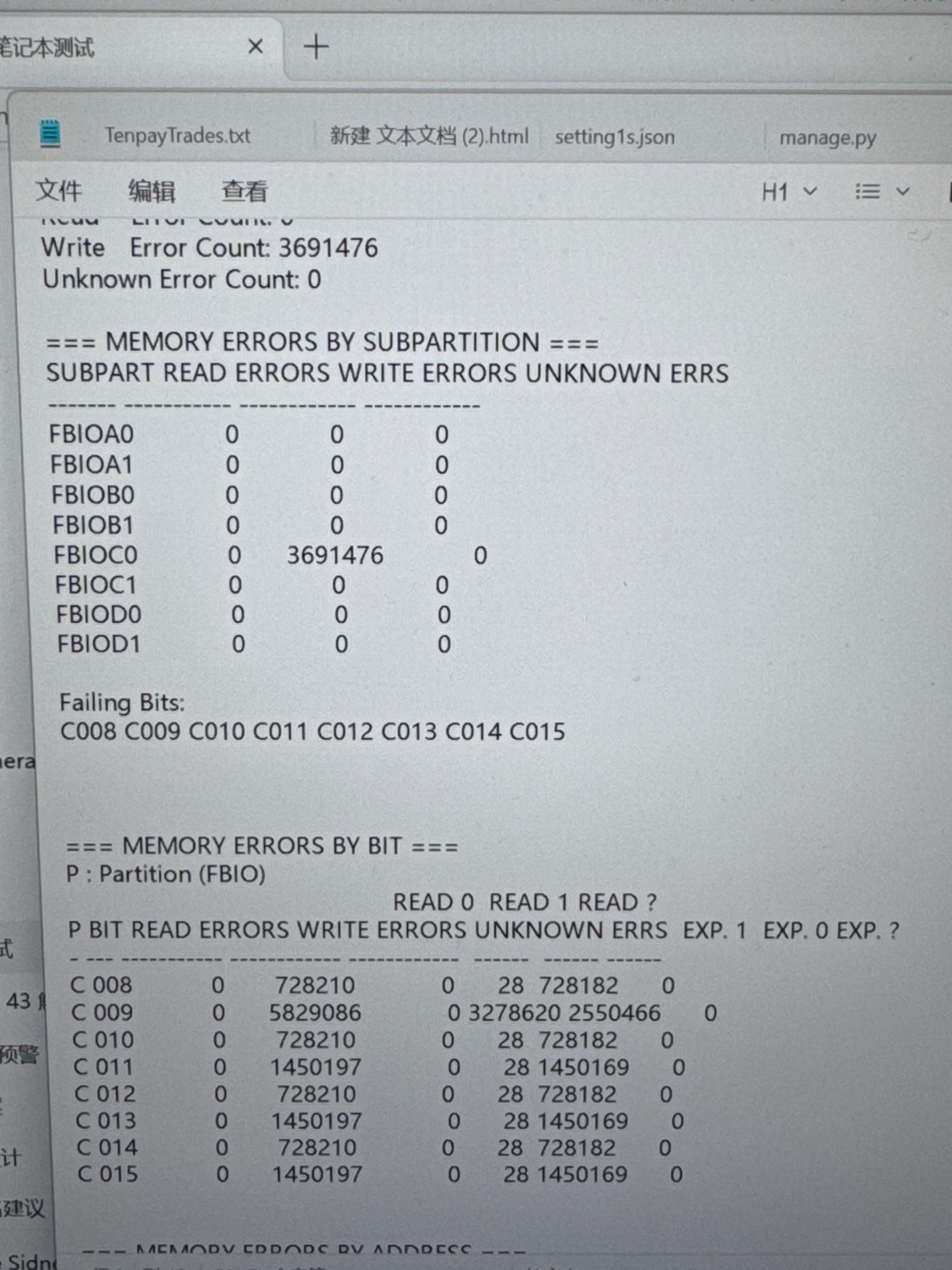

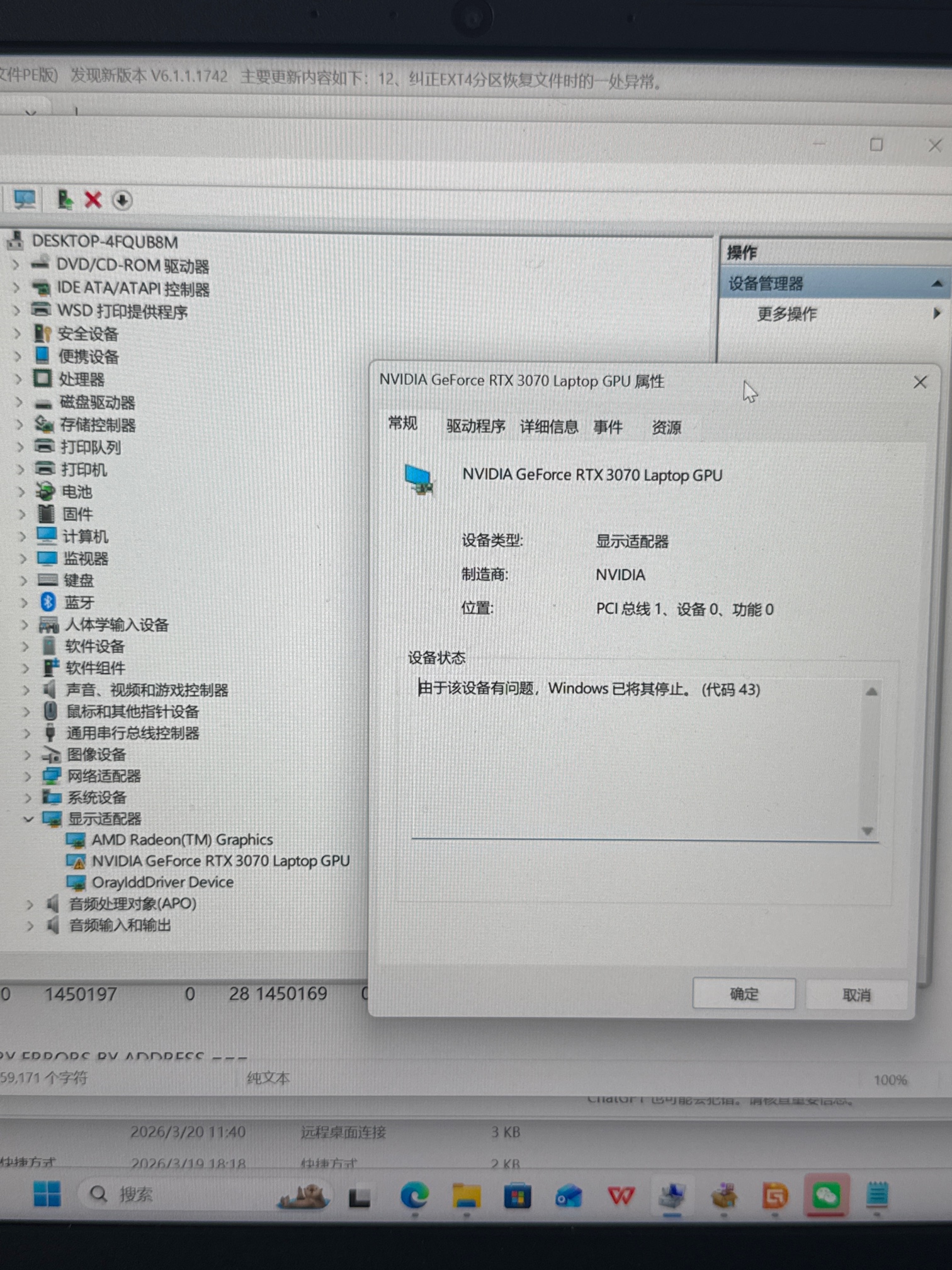

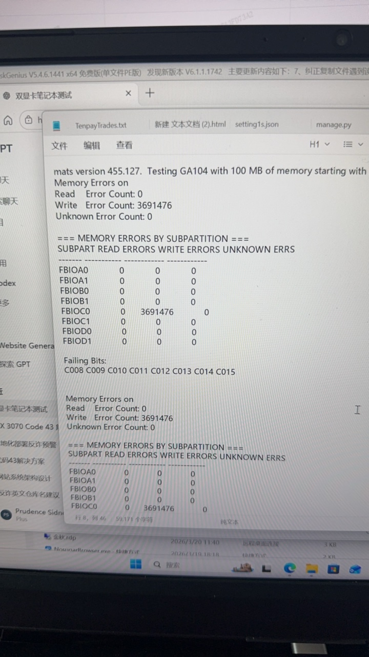

神舟炫龙M7 e8s3 3070,大佬们,这能看出核心坏还是显存虚焊吗?本地维修店说拯救者才会虚焊,这个神舟线路如果没问题就是核心了。
目前设备管理器43,用mats测了100mb报错,c通道连续报错
就是一晚上没关电脑,第二天电脑黑屏键盘亮风扇转,强制关机再开机能亮就是显卡这样了
