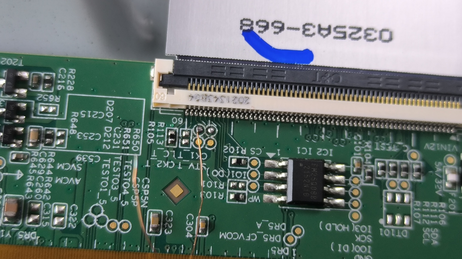

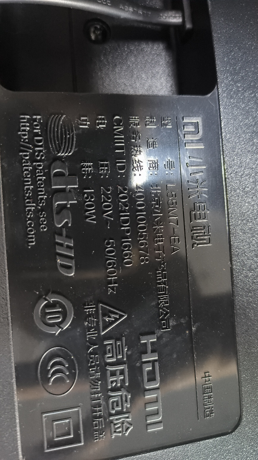

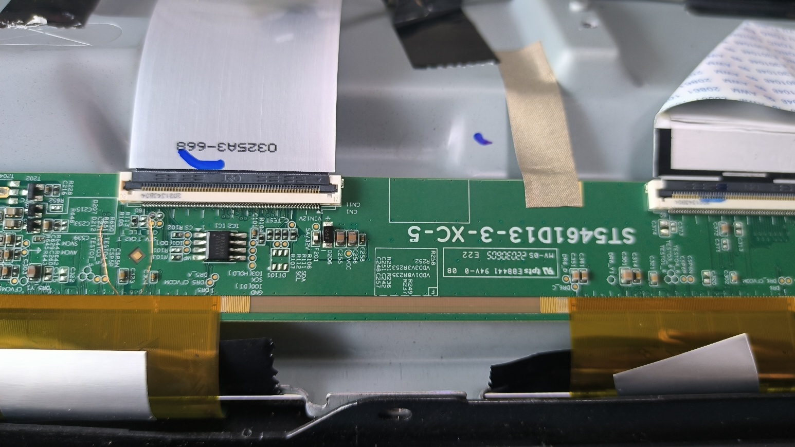

今修一台转过来的小米L55M7-EA电视,闪屏,前位师傅放弃了,屏Y失败,我测试如图故障
[video=http://appatt.chinafix.com/pic/20260526/1779792262522470_253.jpg]http://appatt.chinafix.com/video/20260526/1779792261089156_146.mp4[/video]

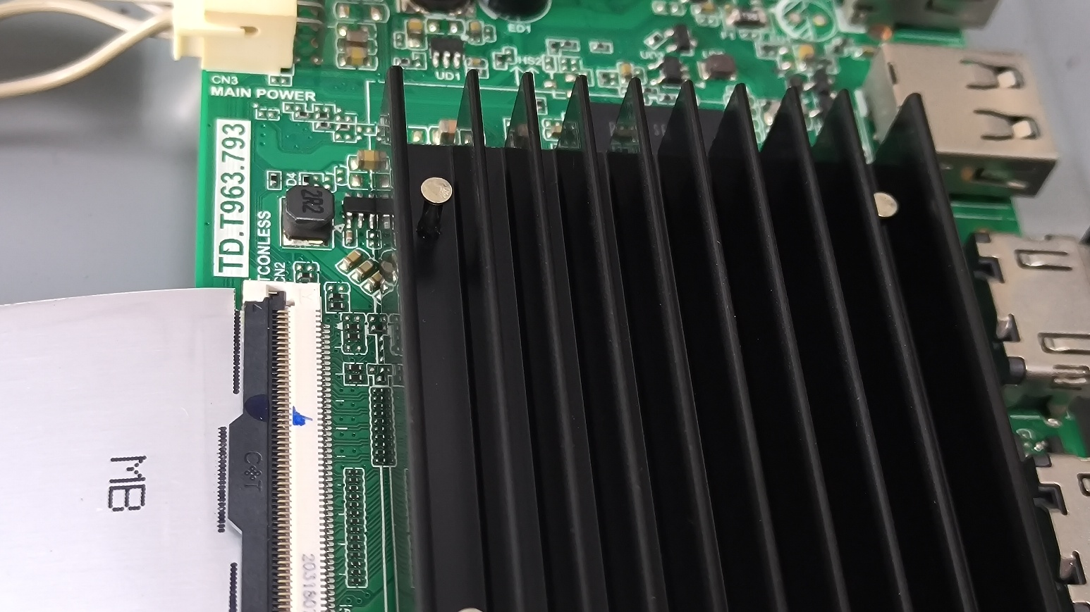

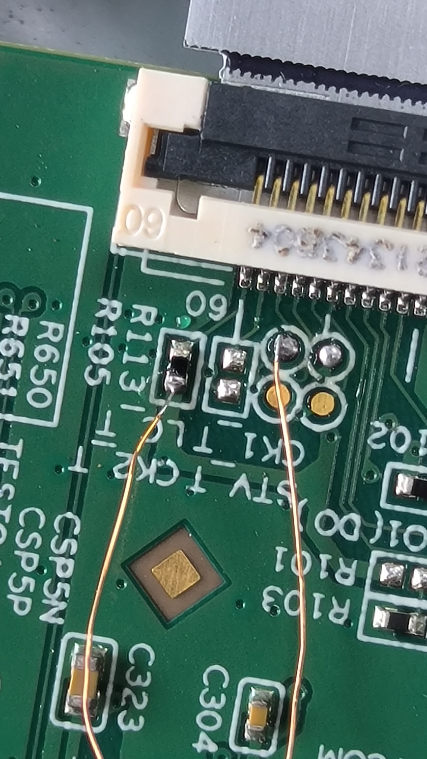

测上屏和边板上VGL,VGH等均正常,全测所有露测试点,在主板过来的LC_T测点发现3.3V到0V不断跳变!往前查,居然从CPU出来的!
CPU虚焊是解决不了的,于是大胆一回,将此点固定到3.3V,或0V,也许行!故在附近找了一个3.3V电源点,跳线焊上,开机,居然好了!
[video=http://appatt.chinafix.com/pic/20260526/1779792700150419_219.jpg]http://appatt.chinafix.com/video/20260526/1779792695120991_856.mp4[/video]
维修完毕

不知道会不会返,u虚的话不耐用吧
