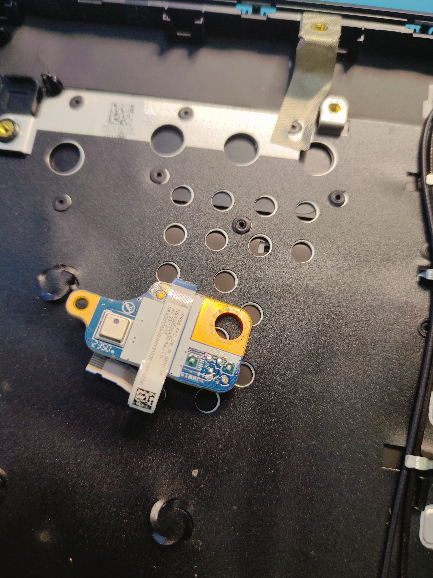

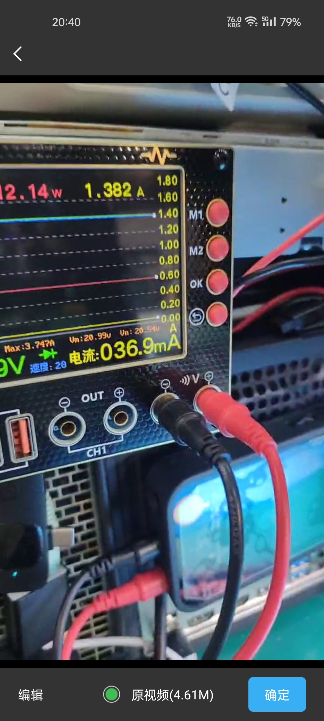

收到客户惠普暗影精灵9的机器时开时不开  各种断开一样不开机电流

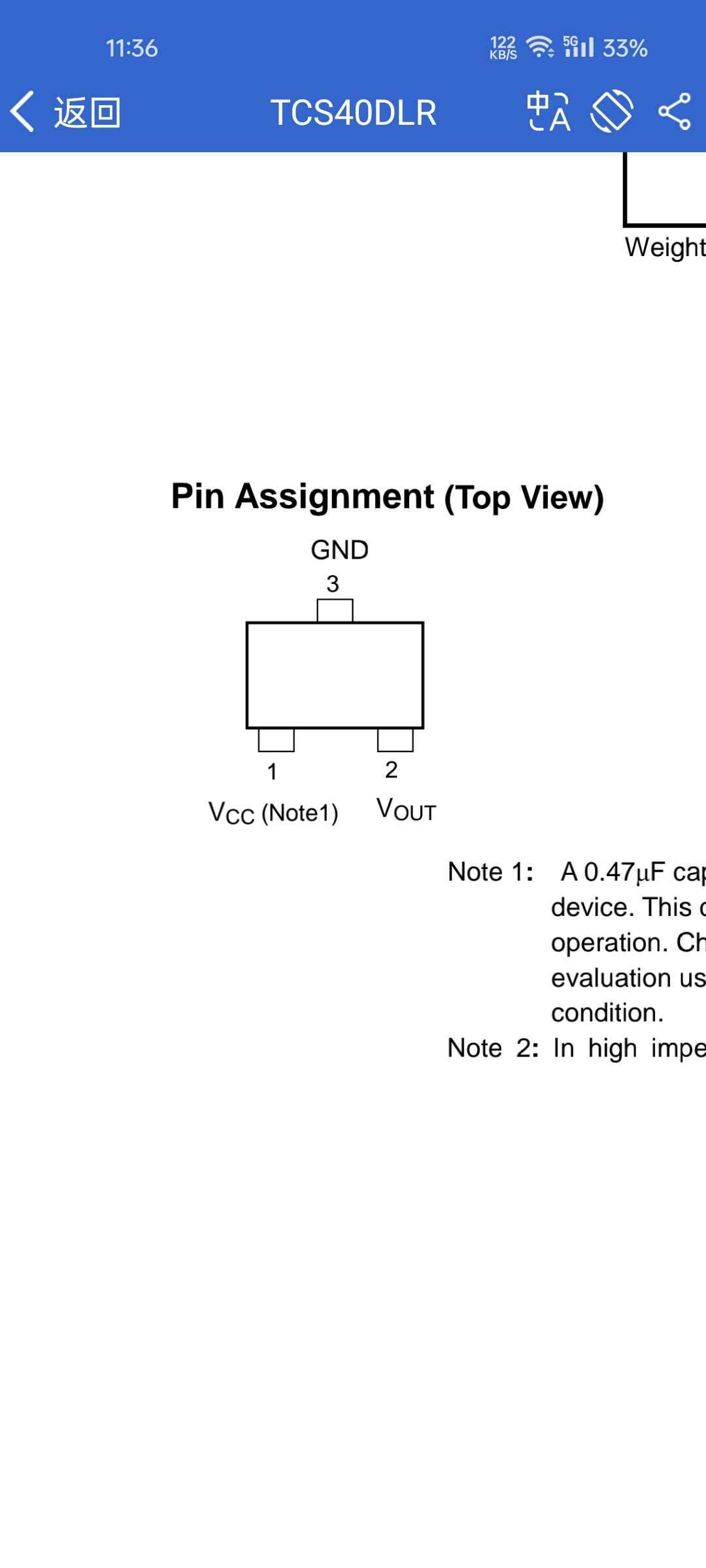

没图纸没点位正常开机就跳到1a左右开机什么都正常怀疑休眠信号搞的鬼拆开发现上面链接小板 有个丝印la80查了下磁开关没错干掉没有代用的件前不装让保持高点位就行客户等1天了  就是和盖子不休眠

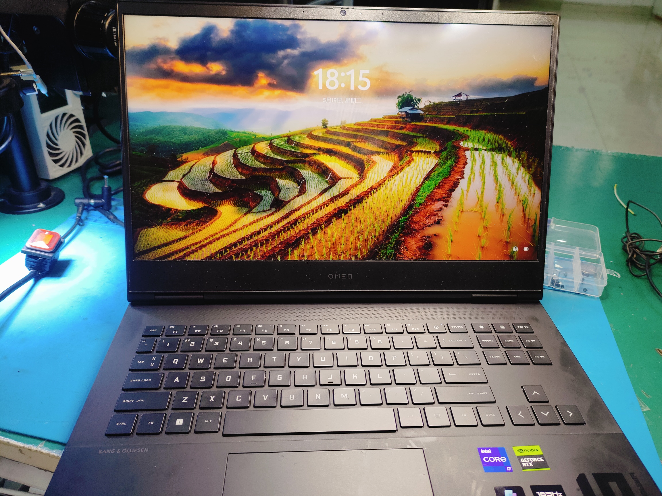

测试2俩小时没有出现  刚过保23年的过保俩月  客户反馈之前都有问题不严重没拿去售后前天去售后要3k给换主板水一把大家看到帮忙点赞  感觉是通病

还有一种可能性,这个芯片是好的,此芯片供电的保险电阻坏

暗屏精灵,发财LID
作者: u1454510    时间: 2026-5-29 14:59
客户比较急  没图纸再说这机器时开时不开为了不麻烦直接拆了
