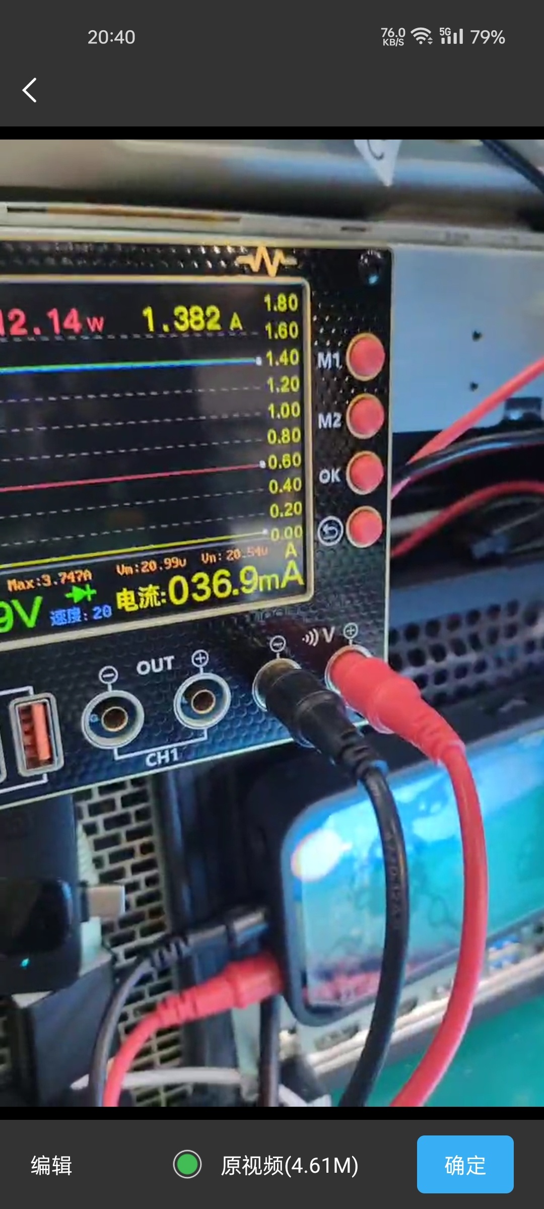

收到到客户暗影精灵9的机器 客户说目前不开机有时候可以开 接上电源发现待机正常0.026  按下开机键有触发动作电流上到0.039不动   拆开尝试断开所有外接排线 电池依然  刷了个bios当时能开开几次有回到原来故障

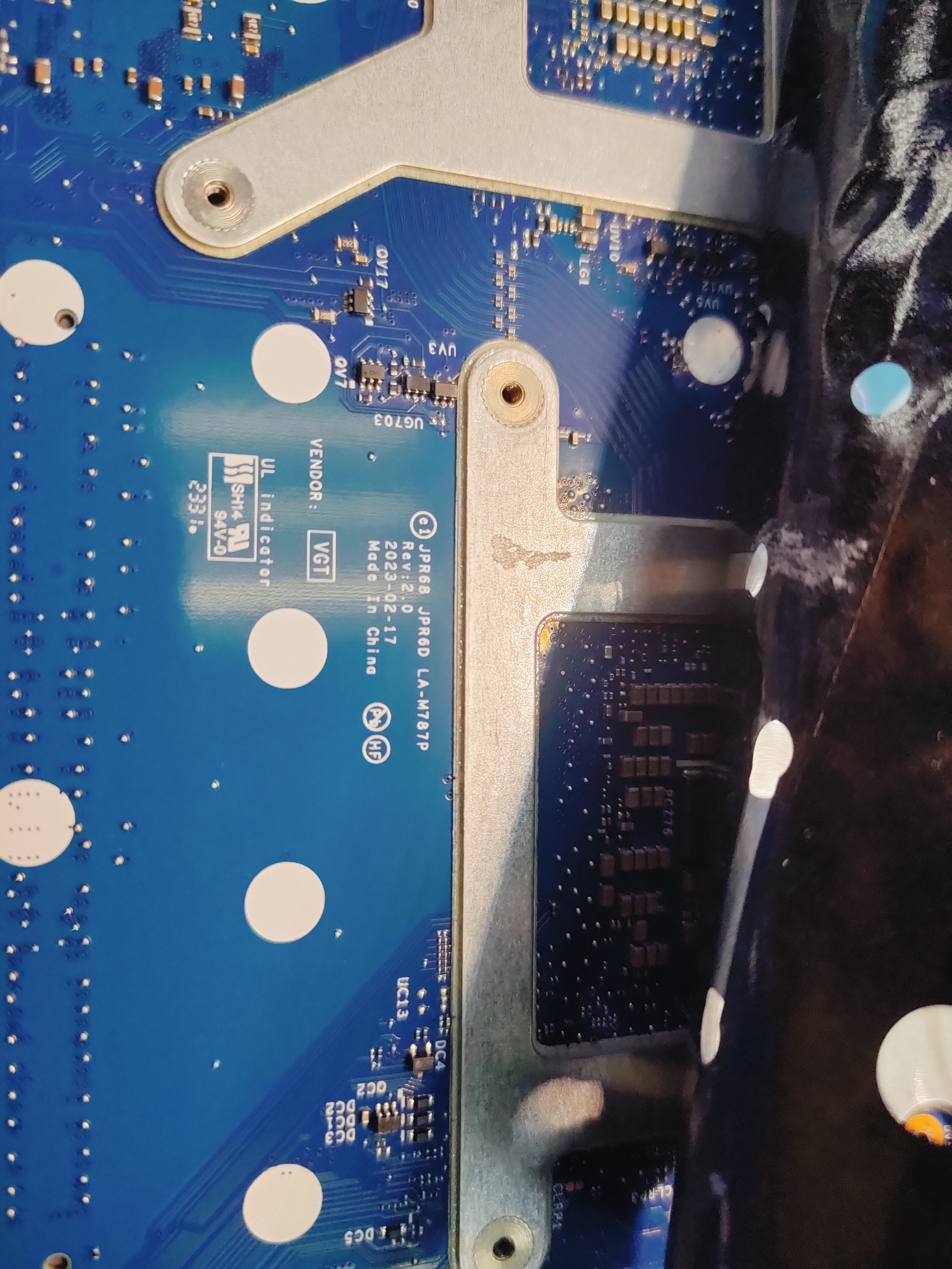

机器只要个测绘图没有图纸点位
哪位大佬有图纸和点位奉献下谢谢怀疑lid信号出问题了  找不到位置哪里

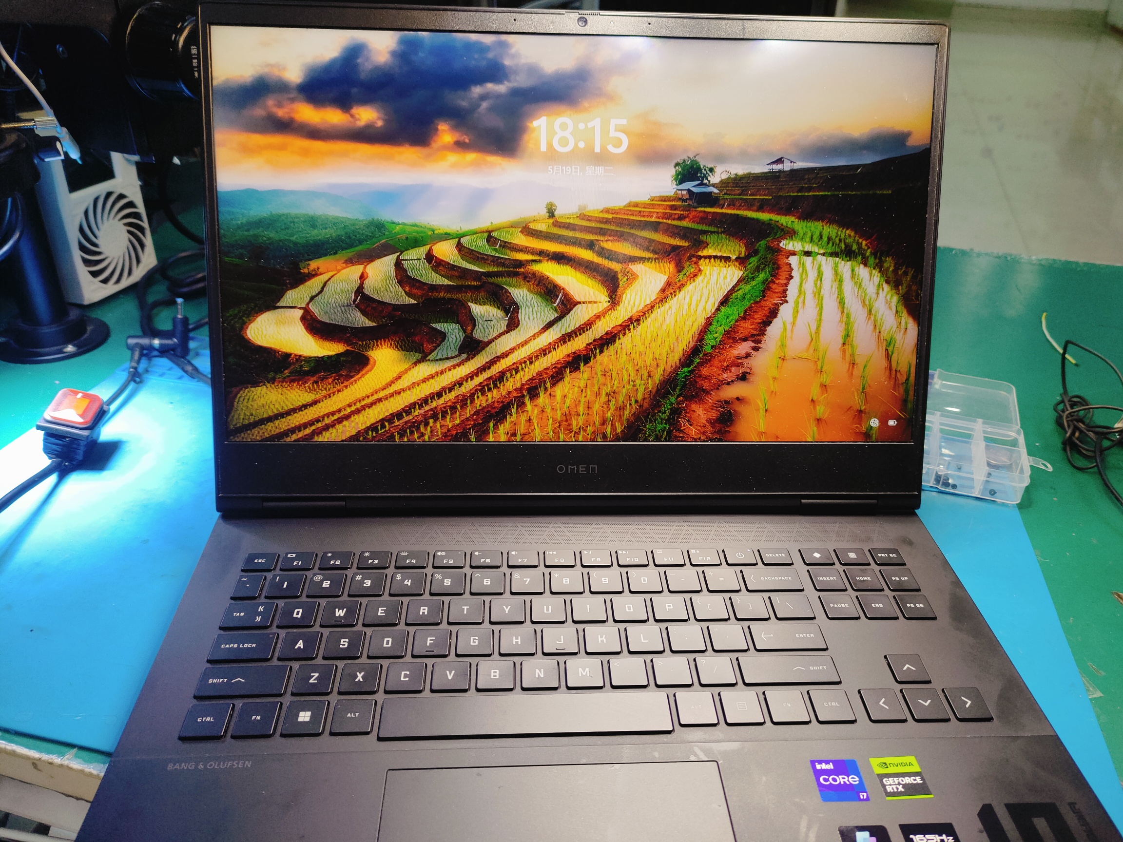

作者: u1454510    时间: 2026-9-8 16:55
机器的休眠 小板问题    把磁控开关拆掉   再开机就正常了  交单
