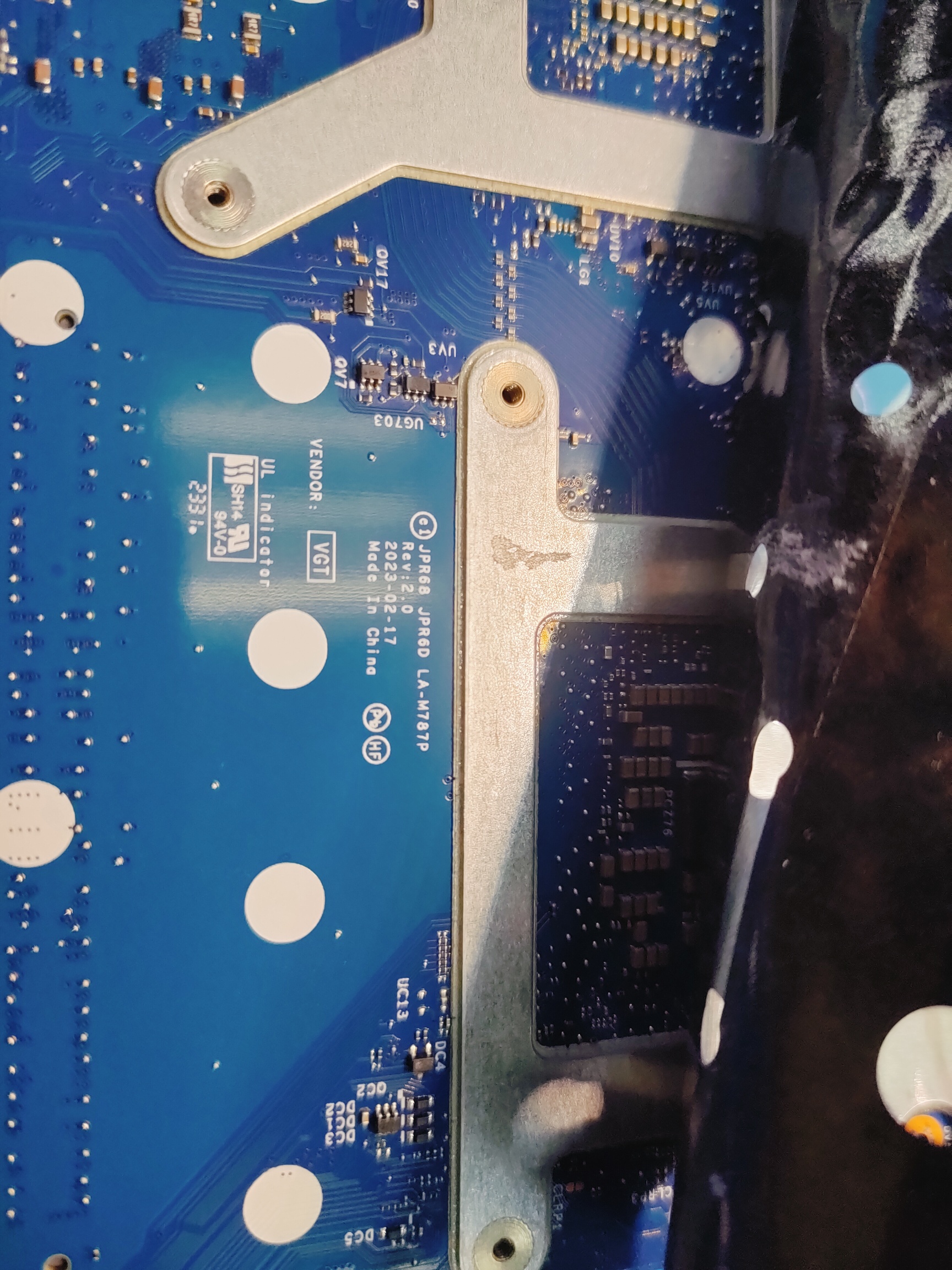

收到客户暗影精灵9应该低压u代的什么显卡没看 cpu和南桥一体没有游戏本的单独南桥故障一会可以开一会不可以开

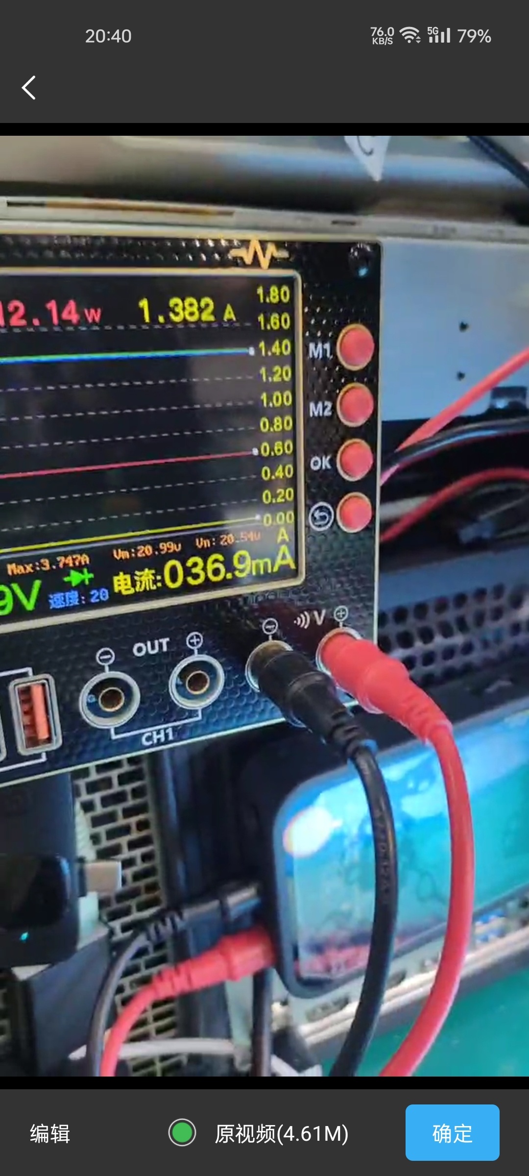

不开机的时候待机0.026按开机键起跳036大了一点点过会0.0170.009  来回跳不开
正常的时候0.026直接上1a多肯定可以开机这个机器没有图纸没有点位  bios刷了一样  待机各处电压正常 想来想去也就lid 信号可能有问题  哪位老大有图纸点位奉献下谢谢

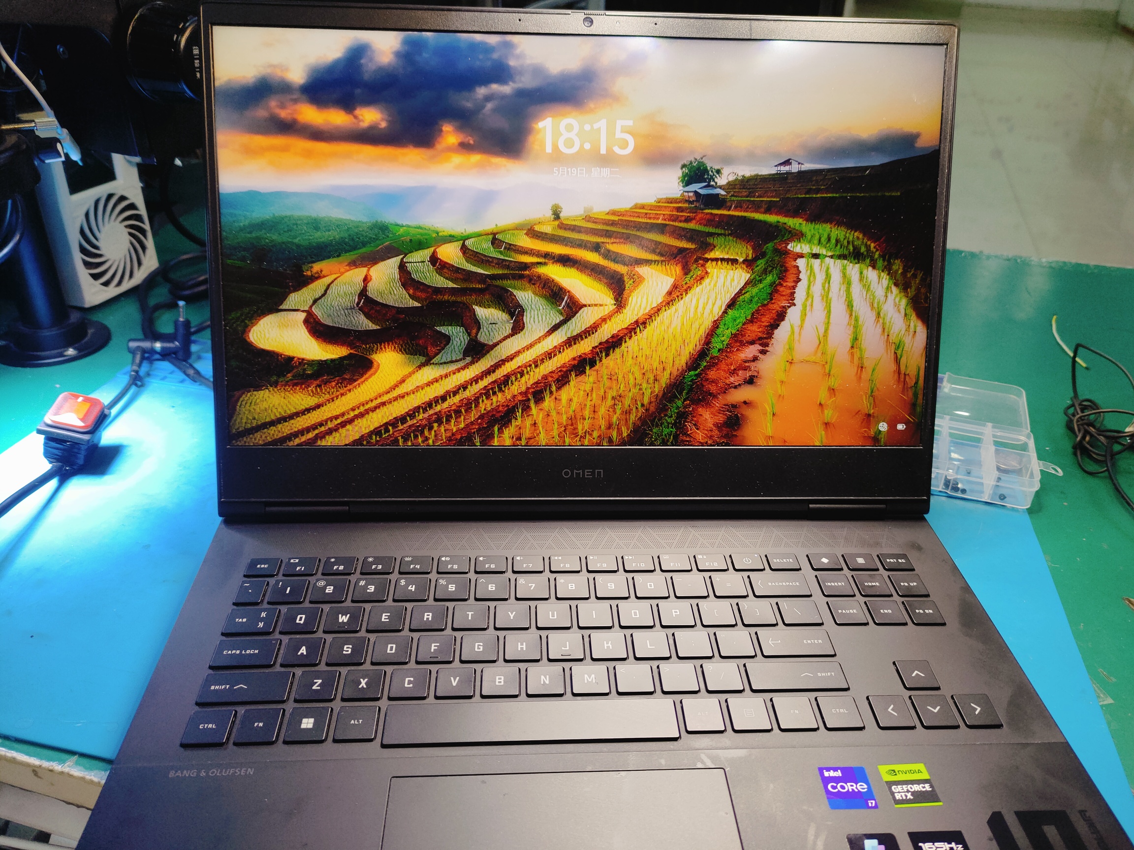

作者: 无边思绪    时间: 2026-5-26 12:50
通病 Lid小板的供电电阻开路
作者: wang_cheng76    时间: 2026-8-24 12:04
无边思绪 发表于 2026-5-26 12:50
通病 Lid小板的供电电阻开路
多大电阻,能否说一下啊
