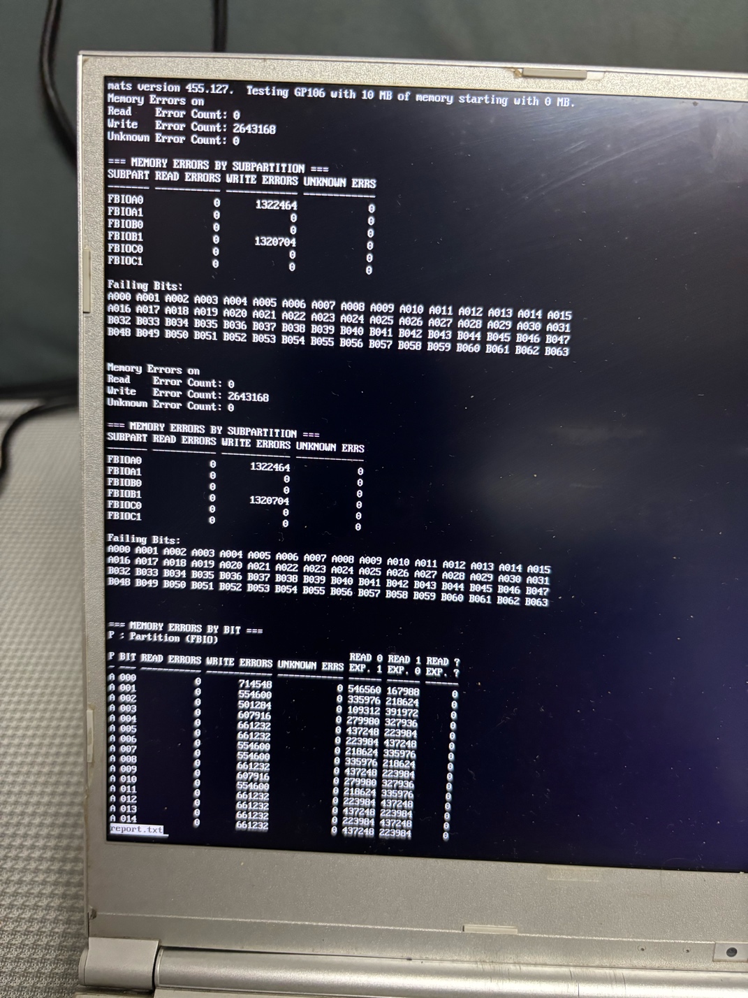

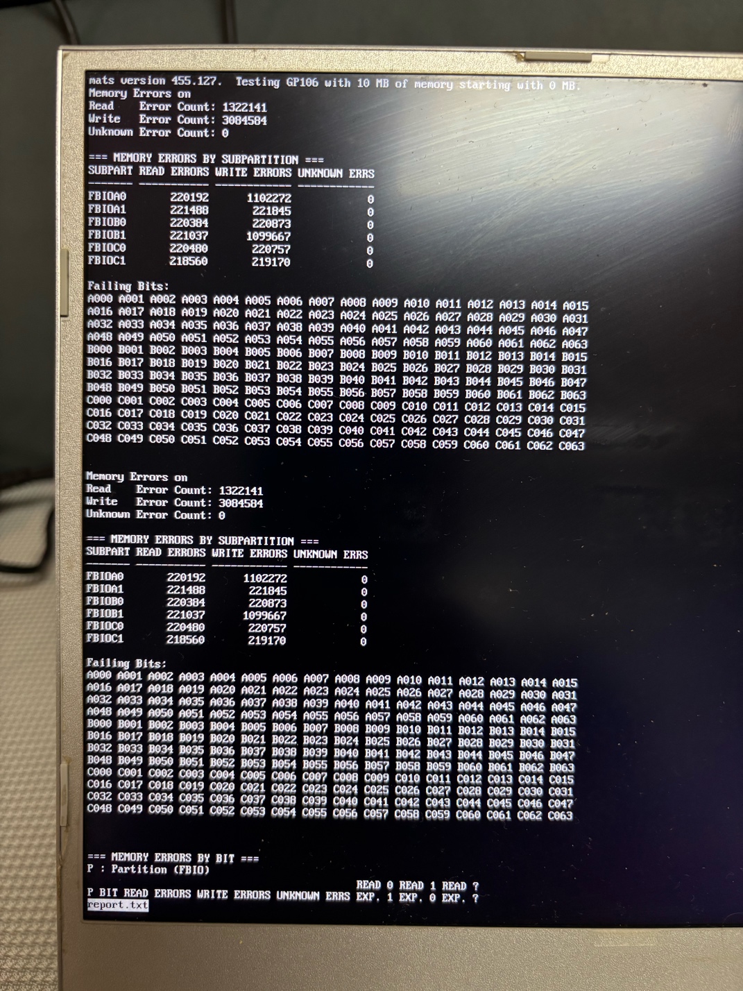

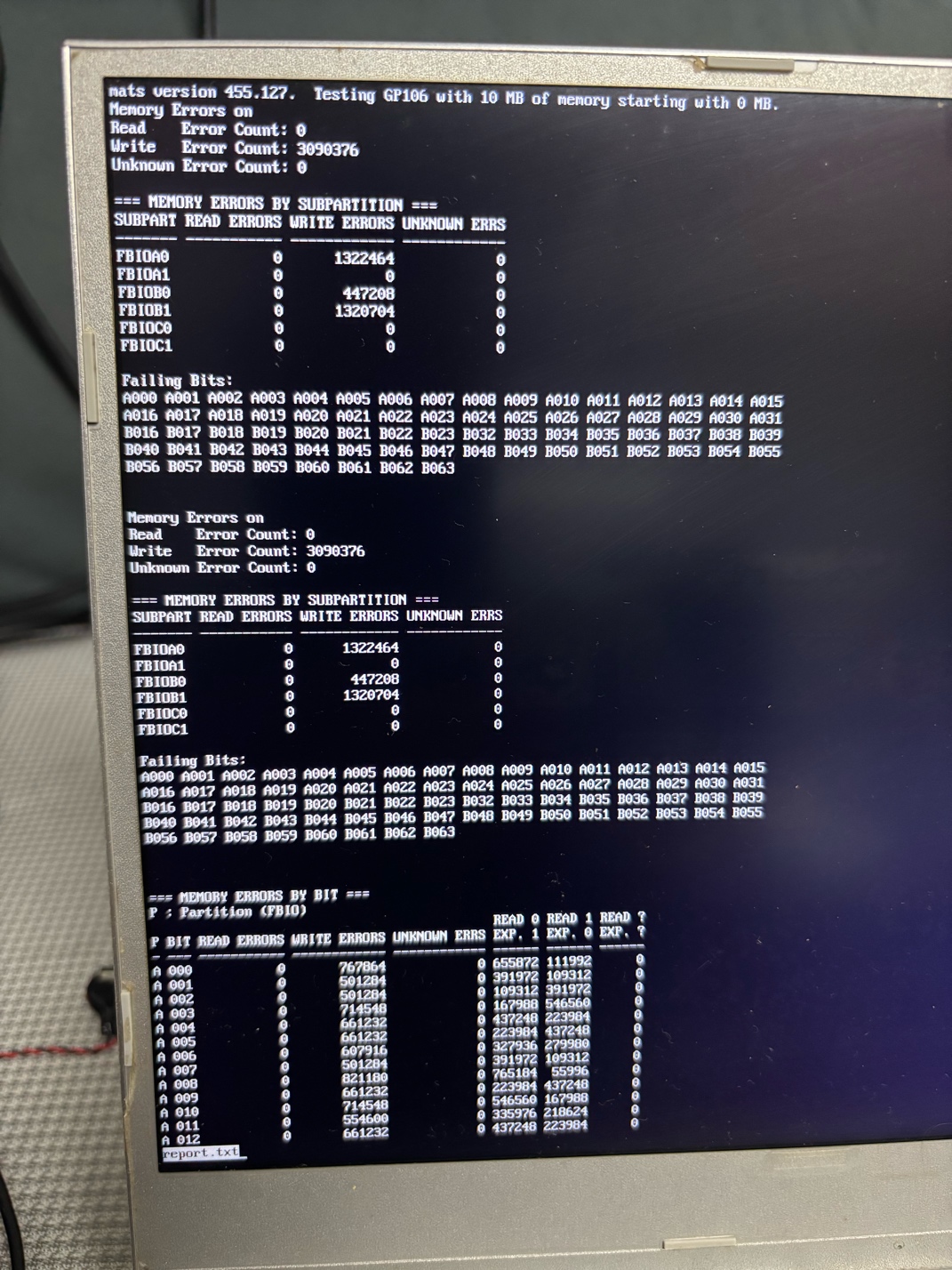

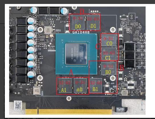

标题: Legion Y9000P IAH7H 3060 帮忙看一下是哪科显存有问题 已经解决 [打印本页]
作者: 破小孩    时间: 2026-5-25 09:41
标题: Legion Y9000P IAH7H 3060 帮忙看一下是哪科显存有问题 已经解决
本帖最后由 破小孩 于 2026-5-26 23:23 编辑
Legion Y9000P IAH7H 3060 显卡 ,代码43 我把显卡和显存重新植球,还是花屏 ,MATS测试通道C0报错,鄙人修显卡比较少,不知道这颗显存定位应该是哪一颗,帮忙确认一下再次感谢各位鼎力相助,目前定位UG8,等配件到位后验证测试 ,当前时间线 20260525已经解决,就是UG8 右下角那一颗,也没有换,就是重新植球的,感谢各位协助 时间线20260526
报错图
[attach]2339250[/attach]
[attach]2339250[/attach]
核心都黄了
[attach]2339371[/attach][attach]2339372[/attach][attach]2339372[/attach]
MATS测试通过
[attach]2339371[/attach][attach]2339372[/attach]
作者: 浪里白    时间: 2026-5-25 10:13
这个
作者: 746567510    时间: 2026-5-25 12:38
应该是图片右下角第一颗
作者: 746567510    时间: 2026-5-25 12:40
随便找两颗互换,再测试看看结果有无变化
作者: 破小孩    时间: 2026-5-25 13:05
746567510 发表于 2026-5-25 12:38
应该是图片右下角第一颗
过几天芯片到了我试试反馈结果,谢谢
作者: 破小孩    时间: 2026-5-25 13:06
746567510 发表于 2026-5-25 12:40
随便找两颗互换,再测试看看结果有无变化
芯片是无铅的,我植球也是无铅的,实在不想动,没有预热台,BGA倒是好搞一些
作者: fanbenxin888    时间: 2026-5-25 15:33
核心胶都发黑了 别再高温了 再几次估计合计就挂了
作者: 碟之·恋影    时间: 2026-5-25 16:36
                                 楼上牛逼
作者: 冯光炽    时间: 2026-5-25 17:51
图片右边第一颗吧。我估计是显卡挂了。
作者: 小梁维修    时间: 2026-5-25 22:31
第三对显存低位,是UG8,换了试下。
作者: ouyanghongxu881    时间: 2026-5-25 23:21
板子是单面贴还是双面贴,这个有区别,单贴C0通道应是UG9不应该是UG8可以两颗都摘下来植球互换再测一下,看结果有无变化,确定是不是这一颗
作者: qliuan    时间: 2026-5-26 07:08
我这个是不是没救了?换了3个显存后还是有2个报错,换了2次
作者: hhyyoo1    时间: 2026-5-26 08:30
左边第一颗
作者: 壞壞の槐樹    时间: 2026-5-28 19:32
路过 进来学习学习
作者: catsun    时间: 2026-5-30 12:49
进来学习一下维修思路
作者: 杜俊岩    时间: 2026-5-30 14:11
路过 进来学习一下,右边那个
作者: 若风    时间: 2026-5-30 18:42
但愿能挺时间久些,会有返修的!
作者: m977065479    时间: 2026-5-31 08:49
qliuan 发表于 2026-5-26 07:08
我这个是不是没救了?换了3个显存后还是有2个报错,换了2次
核心虚了,要植显卡
作者: ai623698041    时间: 2026-5-31 12:30
能返修啊。。。
作者: 破小孩    时间: 2026-5-31 18:10
本帖最后由 破小孩 于 2026-5-31 18:13 编辑
ai623698041 发表于 2026-5-31 12:30
能返修啊。。。
不会的,看这两张图我是搞完显卡,因为怕显存一起爆锡短路就一起撬下来了
