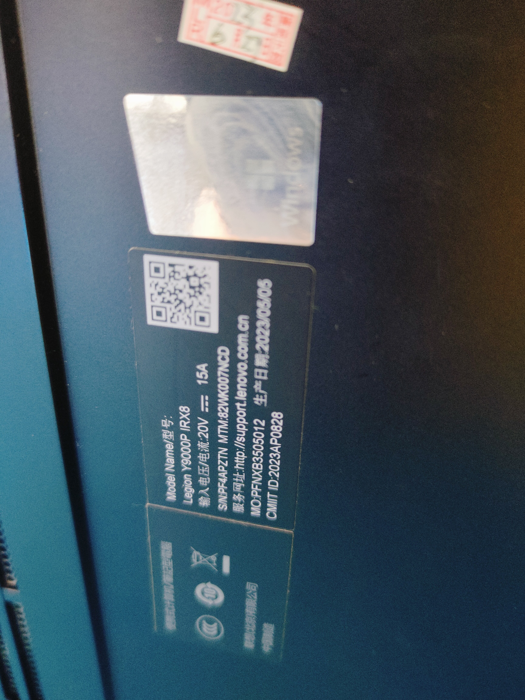

今天遇到个奇怪问题y9000p irx8 故障显卡和cpu 用工具箱压力测试 正常的画面突然死机 卡在当前画面了 什么操作都没反应除非强制关机在开机就正常了 开机在进系统怎么压力测试都正常 内存硬盘都排除 偶尔出现一次 过来怎么测试都正常高手指点下没思路了 死机时候就是当前画面没有花屏。难道13代i9也虚汗了  单显卡cpu 烤鸡没得问题高手指点

这种故障还是建议售后主板交换更划得来
作者: 兄弟电脑电器    时间: 2026-5-25 12:36
换CPU.不是空焊
作者: 破小孩    时间: 2026-5-25 13:14
你可以试试升级BIOS 或者关闭C-SATE试试 可能是idel模式异常

我这也有一台,同型号,比你的严重,开机一会就死机,压力测试一半就死机,没有花屏,还不知从哪下手
作者: 开始遗忘123    时间: 2026-7-29 17:08
重值过cpu故障依旧,我发现一个问题,电池电量低的时候,死机得概率比较大。
作者: u1472091    时间: 2026-9-23 09:49
做南桥试试啊
作者: ai623698041    时间: 2026-9-23 10:18
这机器cpu坏的多
