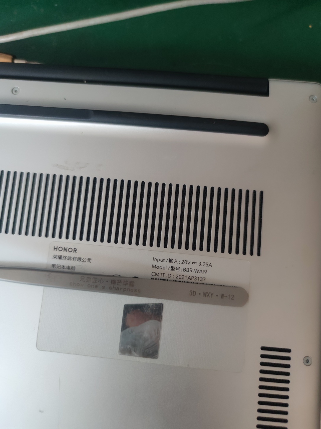

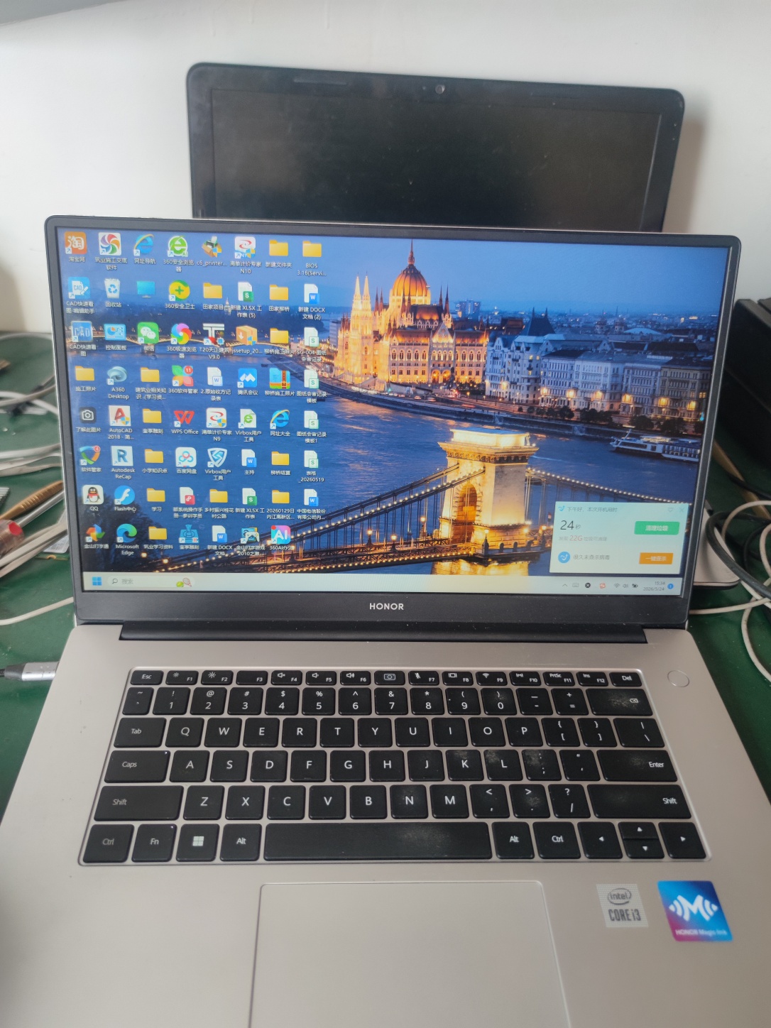

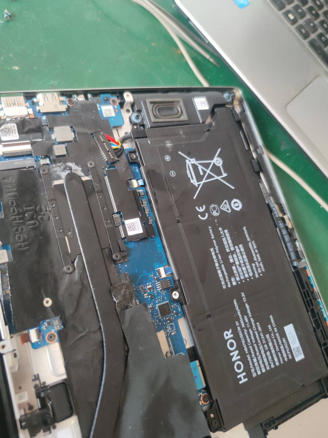

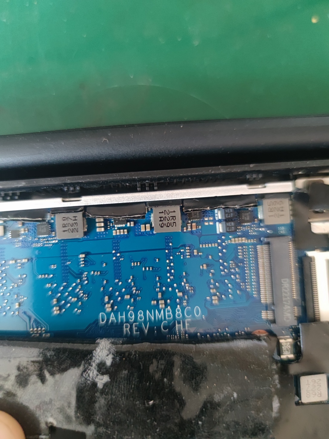

客户笔记本触摸板和键盘都不能使用 其它功能都正常  键盘所有键失灵  所以不可能是键盘问题  触摸板 和键盘 都不能用 判断就EC问题  芯片到了 装上机子  点亮进系统故障现象一样  心都凉了
关于触摸板与键盘电路都查了一遍,没发现问题 已经花了大半天时间了
都不知道怎么修了把其它事忙完  有时间继续修那板,BIOS己刷  EC已换    测量键盘接口时 发现键盘输入引脚一共24脚都是3.3V  总感觉不正常   这24脚直连EC的  都是高电平 按键时怎么拉低让EC知道呢?是什么引起的呢  一时不知道怎么修了  又过了小半天  终于找到原因了  开关键在小板上  此机没图纸和点位 一直没断开小板  后来下定决心跑板  为了维修方面  把小板拆了  先把开关键跑出来 在主板上开机 接上屏 在主板引脚开机测试 发现键盘接口有16个脚没有3.3V了 用摄子短接口  发现键盘接口功能正常了  接上键盘和触摸板  功能正常了  后来经检测 休眠开关引起  换了就好了  后来验证了一下  EC是ITE8987VG   休眠开关引脚拉低 键盘接口都是3.3V   休眠开关引脚高  键盘接口有16个脚为零伏 有一点没想通就是休眠开关不稳定怎么屏不暗呢 修好后 体眠也可以正常用 。到此己完成修复 还第一次遇到
