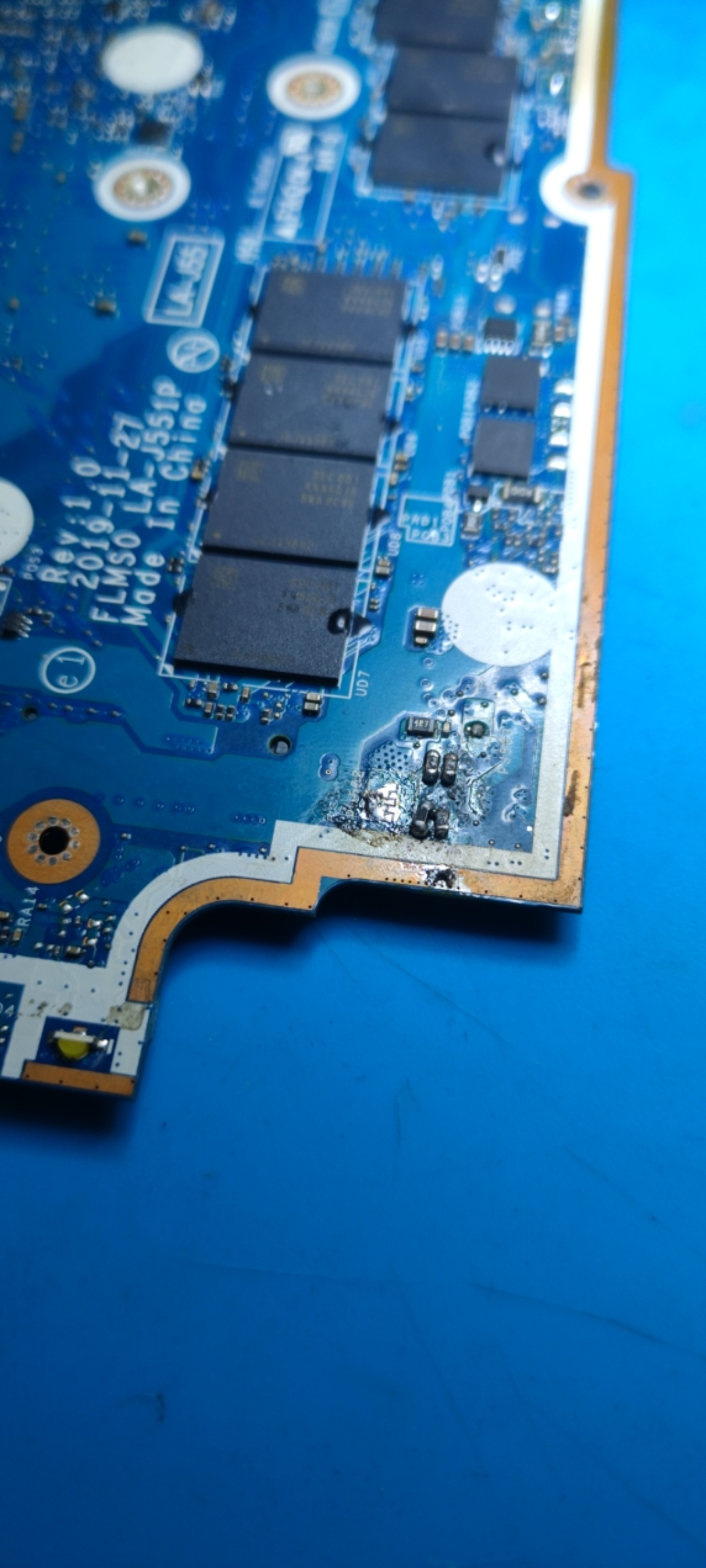

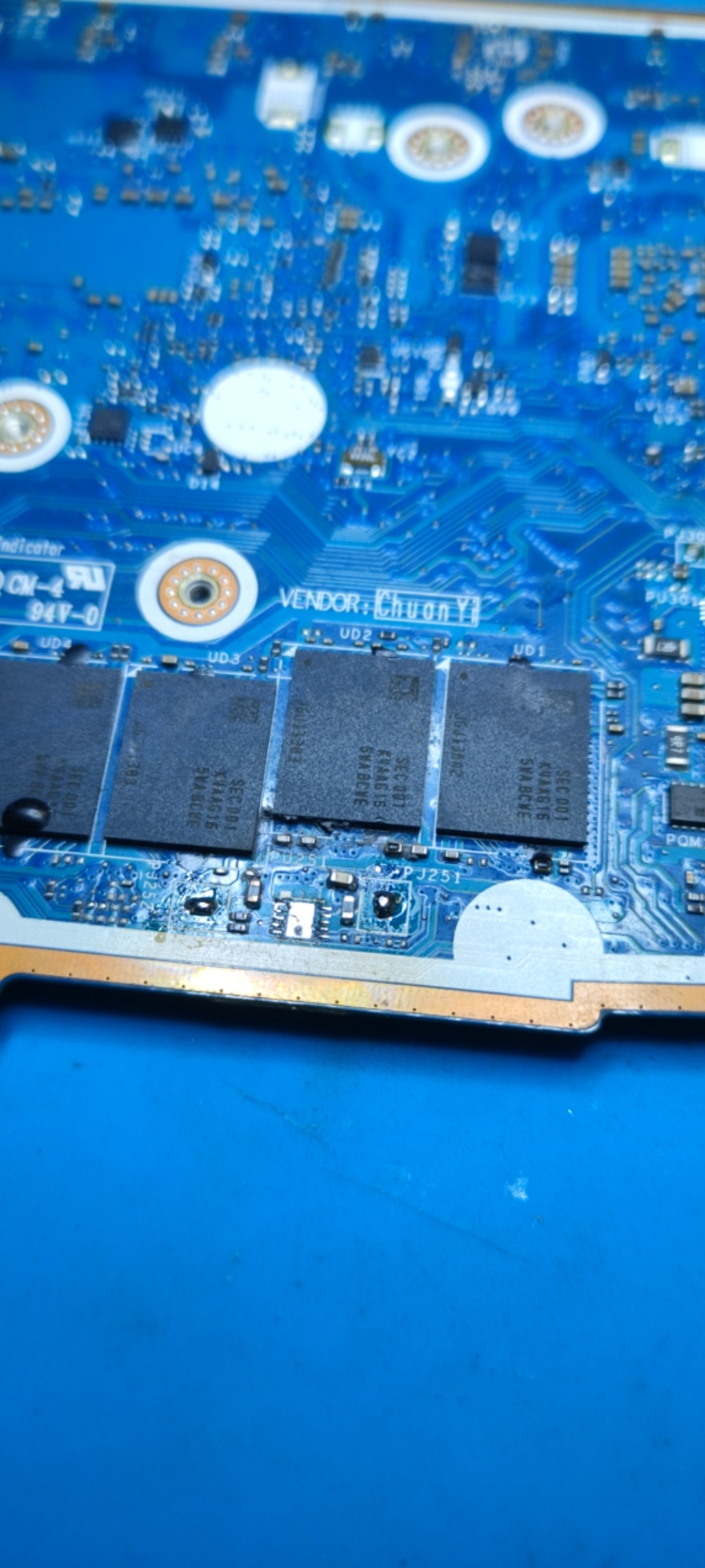

收到客户联想小新14不开机接c口5v 不升压来回跳明显短路

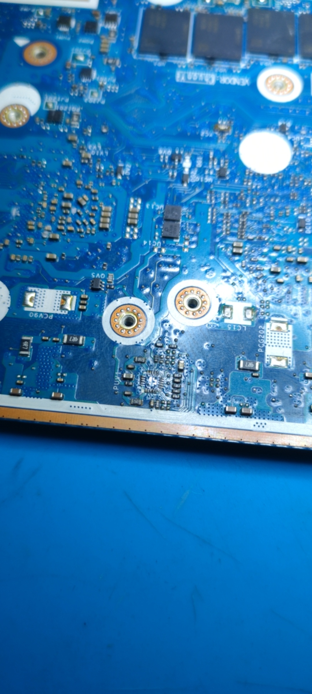

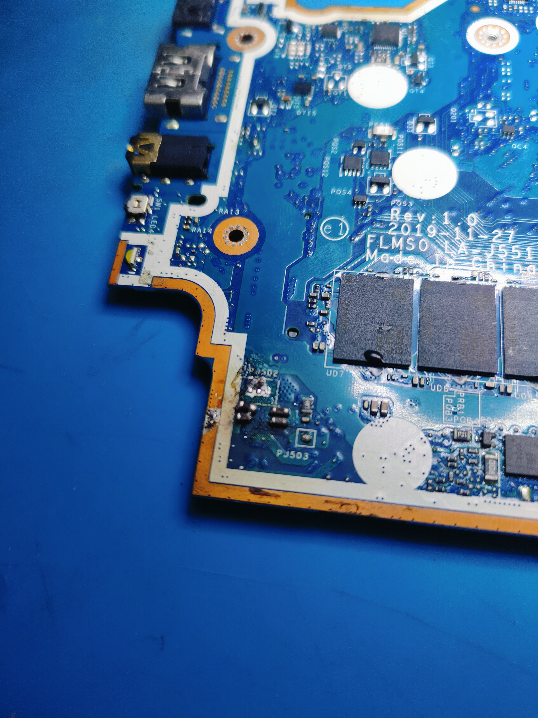

拆开测量发现5v 短路有维修过痕迹
主板节点断开

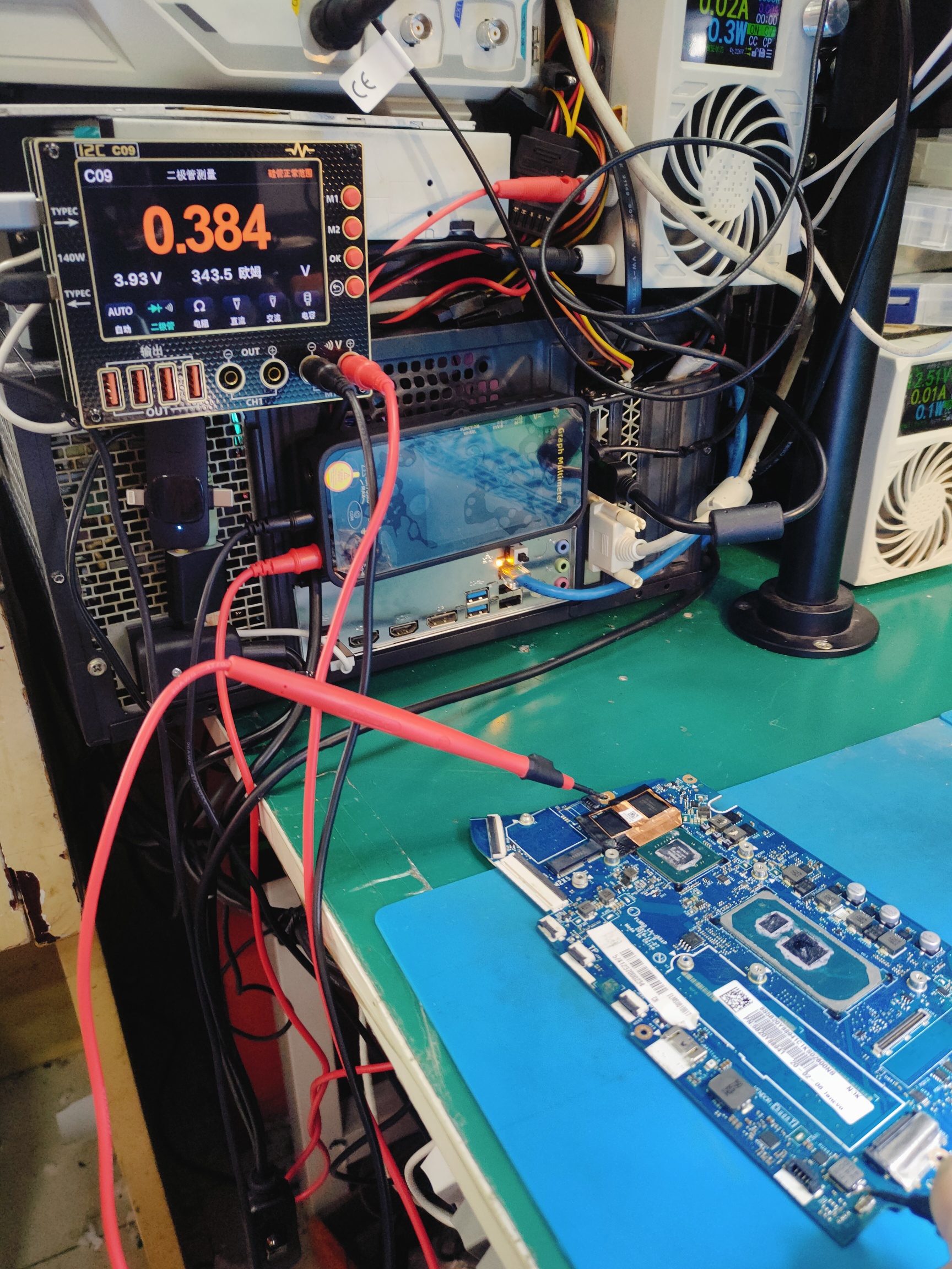

图上不是我焊接se哈拖开发现前面没短路后面短路1v 烧机300ma电流
此芯片短路拆掉还短路  继续烧
内存转换芯片发热拆上电发现还有短路0.08ma  没办法烧不出来了电压提升1.5

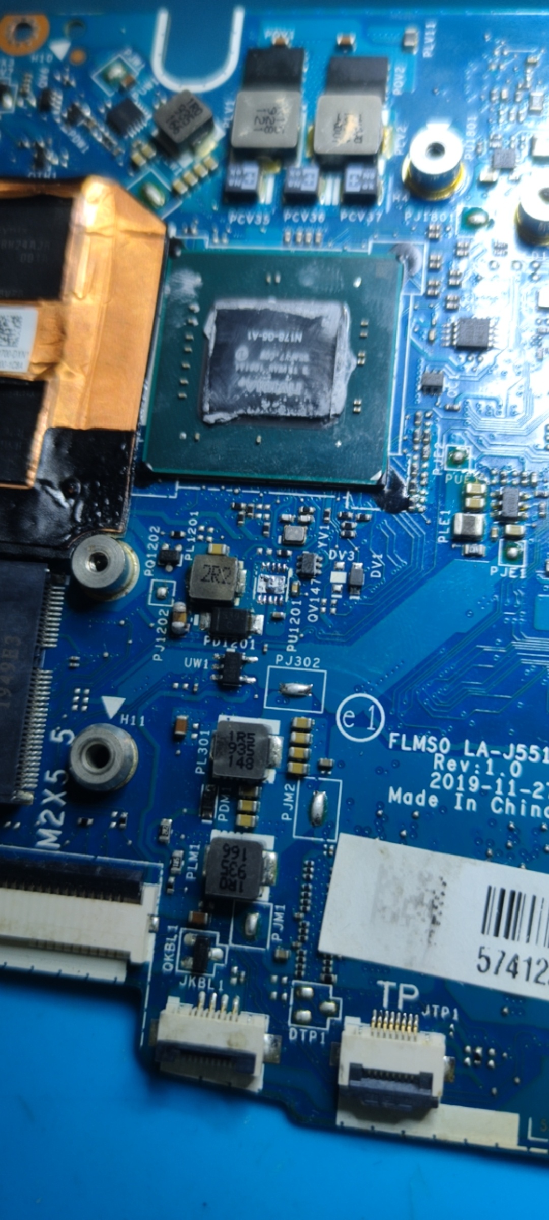

又有个芯片发热
12v  风扇供电的   拆掉
正常
等配件吧 目前阻值都正常希望上家修的时候没有上电疗大法  我们这里比较偏配件没有需要订货无奈

作者: u1454510    时间: 2026-5-29 15:05
这个机器最后还时美好能开机 显示小新LOGO  进系统黑死机  进PE也是司机黑屏U已经走了白费几个芯片和时间
