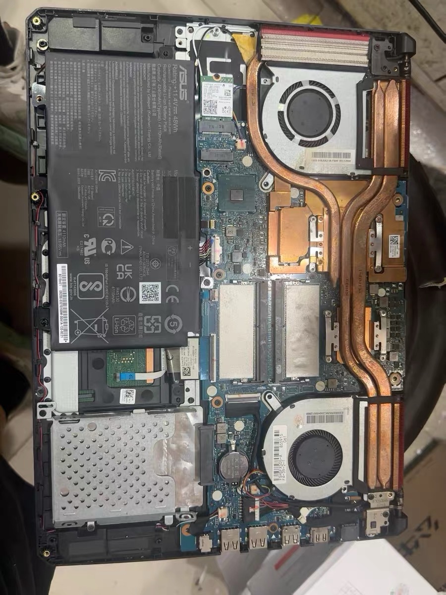

标题: 华硕fx86f笔记本裸板插电0.3安不动fx505gm包板号
可以按开关关机,关机后待机0.034安,触发后0.3安不掉电,内存1.2v正常2.5v正常1.8v正常,CPU供电vccio和vccsa分别0.95和1 .04v无CPU主供电,核显供电也没有,显卡什么供电都没有,上家判断CPU坏,本人觉定搞南桥,换一个新的南桥试试,大神怎么看?

不是南桥
不是南桥
