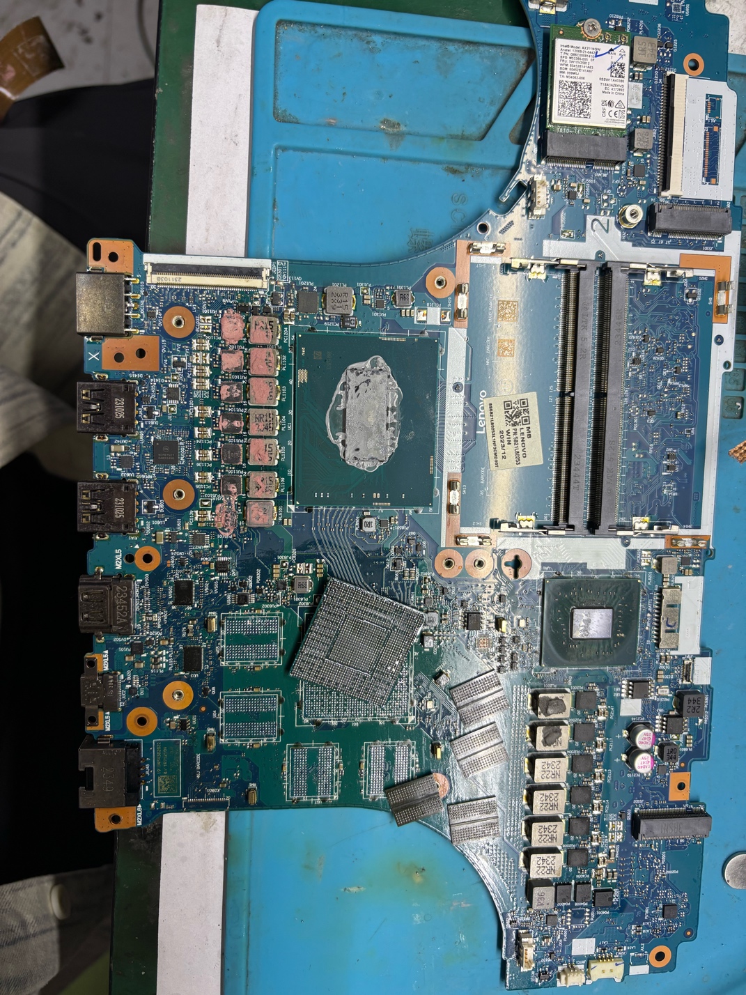

标题: 拯救者Y9000显卡43 [打印本页]
作者: 陈祖平    时间: 2026-5-22 16:23
标题: 拯救者Y9000显卡43
一天拯救者Y9000,13代CPU,4060显卡。独显直连花屏。提示代码43.
MATS 扫描结果如下。
B0报错。网上看了下,很多人都说要显卡显存一套重置。抱着试试看的心态,重置了B0
开机测试,完全OK了。
作者: wangyjkang    时间: 2026-5-23 08:47
干几天游戏 可能返修,还得干核心
作者: fanbenxin888    时间: 2026-5-23 09:15
测试软件 可以分享一份不
作者: 陈祖平    时间: 2026-5-23 09:37
fanbenxin888 发表于 2026-5-23 09:15
测试软件 可以分享一份不
论坛多的很
作者: 八个    时间: 2026-5-23 10:00
办公用用还可以,  玩游戏会返修 , 跟客户约定好办公用 ,不拦白忙活一场!
作者: 37592179    时间: 2026-5-23 13:20
根本不用测,重做核心
作者: wangshuai007    时间: 2026-5-23 14:08
显存重置  只是加热了一下核心接触上了      用几天 该虚还得虚,   有可能跑10分钟甜甜圈 就挂了   要弄就一把手全干一遍
作者: wangshuai007    时间: 2026-5-23 14:11
一台机器干了 3遍  因为偷懒      第一遍吧核心重做了, 跑了5分钟不到又报b0    b通道昨晚装起来  用了一天报a通道
哈哈
作者: xiaocao1021    时间: 2026-5-23 16:31
我刚做完
作者: 84106846    时间: 2026-5-24 12:34
天热了,生意也好了。。。
作者: 37127192    时间: 2026-5-25 13:24
这种问题很无奈, 遇到好讲话的客户还是可以的,
作者: hrwang    时间: 2026-5-25 13:36
核心显存必须一套全 重置
作者: 羊羔子    时间: 2026-5-25 16:17
  目前正常吗
作者: 碟之·恋影    时间: 2026-5-25 16:38
                           66666666666
作者: kkmys007    时间: 2026-5-26 08:37
进来学习一下,支持,,
作者: 山东新东方科技    时间: 2026-5-26 14:46
核心和显存一套做,不能偷懒啊!
作者: 消失的印记    时间: 2026-5-27 12:59
兄弟你这个MATS是哪里买的或者下载的,我下了2个安装都不能测试,是哪里买的吗?最近修了2台拯救者4060显卡43的,重植都没有好,不知道是不是显存坏了,植株CPU基本都是100%成功的
作者: zheng8315    时间: 2026-5-28 15:26
一套重做了,客户玩几天游戏又返修了。
作者: 壞壞の槐樹    时间: 2026-5-28 19:35
进来学习一下,支持,,
作者: 林辉电脑    时间: 2026-5-29 08:26
这个软件怎么看的呀?有点蒙圈
作者: 陈祖平    时间: 2026-5-29 09:48
消失的印记 发表于 2026-5-27 12:59
兄弟你这个MATS是哪里买的或者下载的,我下了2个安装都不能测试,是哪里买的吗?最近修了2台拯救者4060显卡 ...
就在论坛下载的
作者: 鲁鹏维修    时间: 2026-5-29 11:59
显存 核心全套,还是比较保险的
作者: 1225322502    时间: 2026-5-31 16:30
好人一生平安
作者: yanbo    时间: 2026-6-1 13:04
   就怕一顿干 之后核心坏了!
作者: 嘉明    时间: 2026-6-1 14:25
进来学习一下,支持
作者: 罗冬萍    时间: 2026-6-1 14:54
这款电脑老毛病
作者: 在下人称小马哥    时间: 2026-6-21 22:26
一套重做省时间,根本不用测显卡报错
作者: 凯华电脑    时间: 2026-6-22 17:52
显卡一套重做必好,但风险也大
