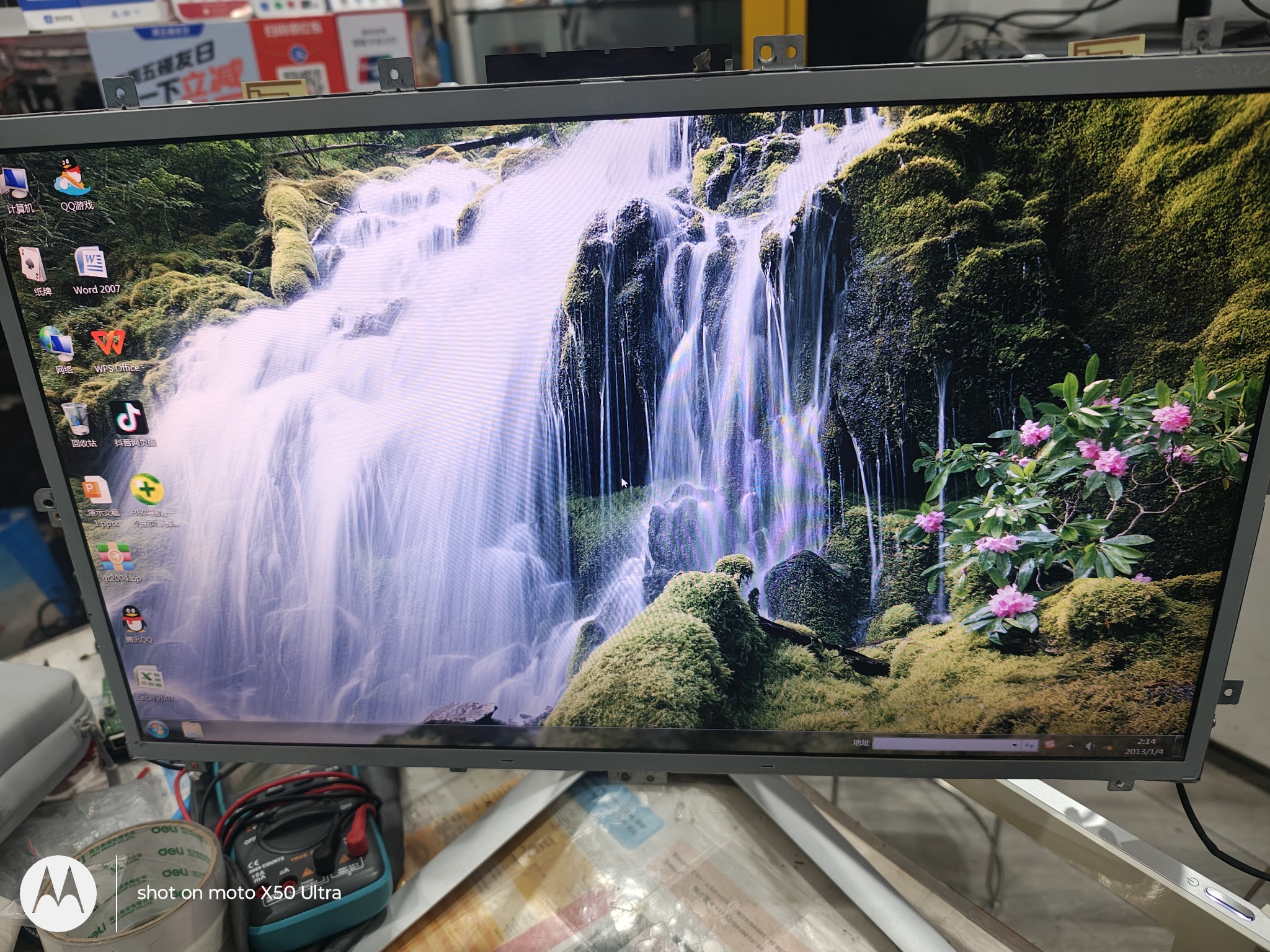

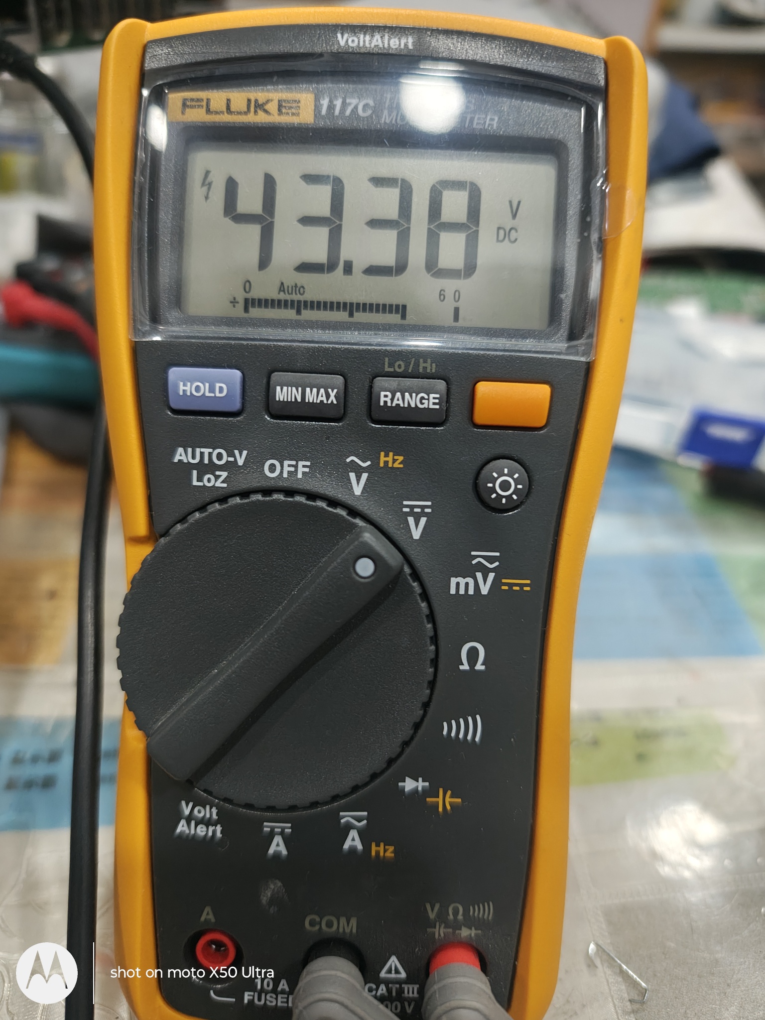

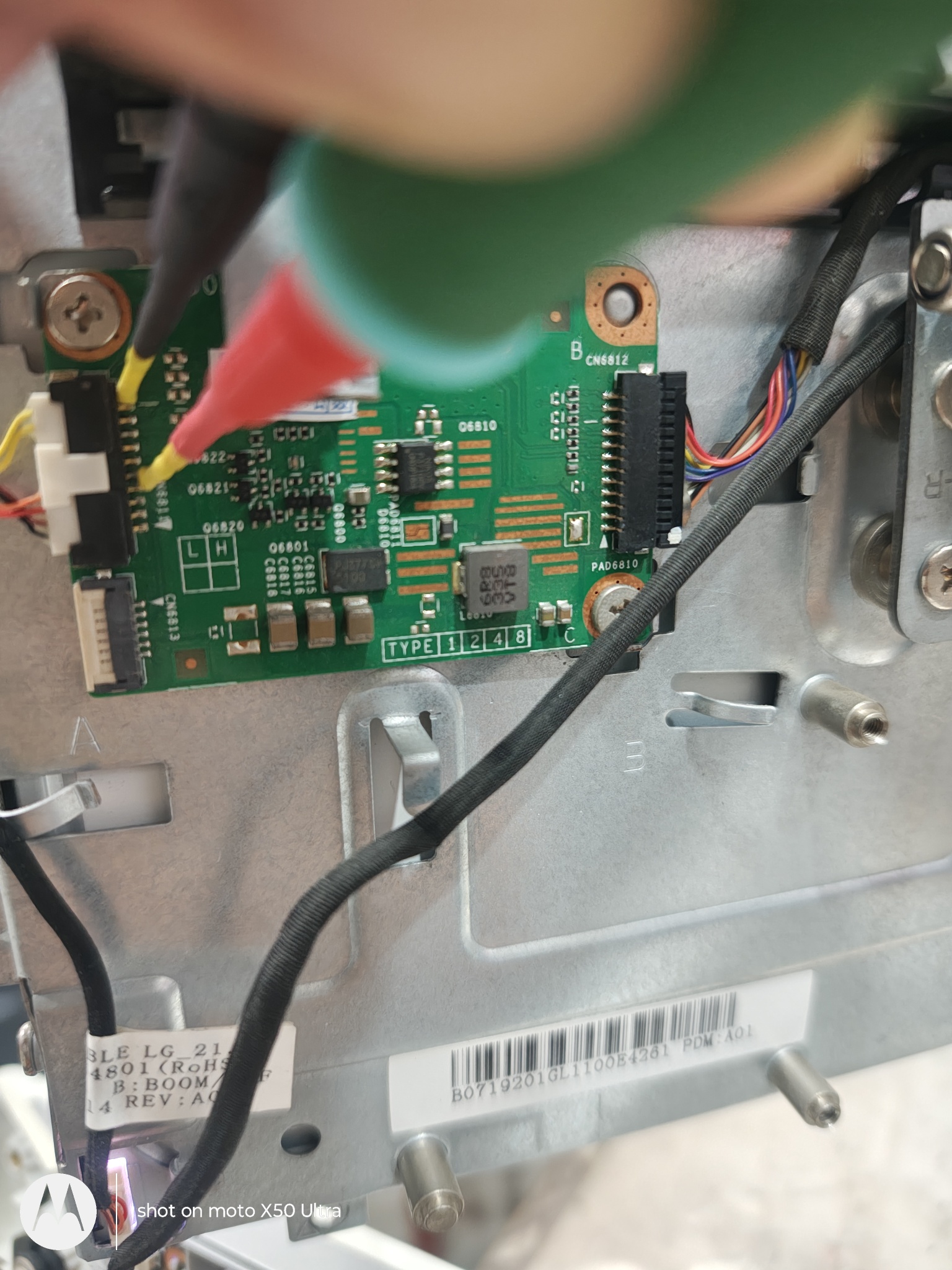

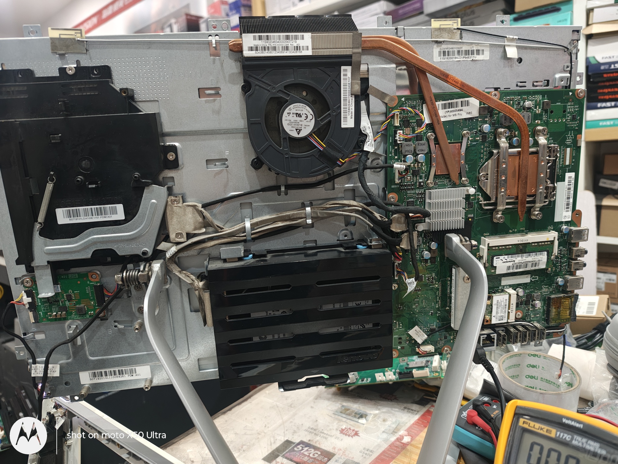

客户送来一台24年的联想C460一体机,描述故障是使用过程中屏幕闪几下突然就黑屏不显示了,客户对这台电脑有情怀,确定要修好,我插电开机,屏幕下面硬盘指示灯有闪烁,键盘数字键开关、大小写切换灯都正常,有进系统提示音,外接显示器可以显示,最开始以为屏幕问题,在反复开关机中发现有一次屏幕闪了一下logo,感觉不是屏幕问题,拆机后测量屏接口供电都正常,发现有一块单独的背光升压小板,经过测量升压小板输入和输出电压相同,怀疑是升压小板问题,找来升压小板更换,正常显示,实测升压小板输出端43V,屏幕才能正常显示。
