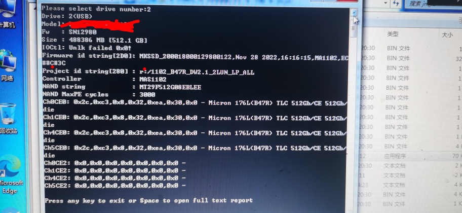

開卡找對主控軟件就可以了,只要打開掃描一下不卡畫面代表可以開卡,有選擇的選擇後看容量參數對不對,主要看多少G一致就行了。假如提示缺固件的,找固件,SYS每個開卡軟件都有自己固件,通不通用就不清楚了,沒固件的再繼續換主控軟件嘗試。多找找論壇案例參考。

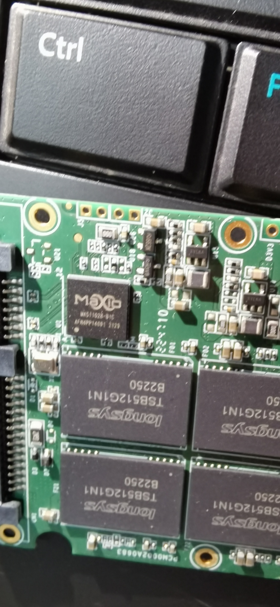

比如我這個MAS1102目前就找到有24個開卡軟件,閃存貼牌的,只有逐個試驗或者按經驗挑選嘗試,最後B47嘗試成功開卡。
實在沒法子,找網上遠程開卡的服務,幾塊十幾塊左右費用,學習別人的法子,假如對方可以開成功的,證明你的資料不夠別人齊全。對方也開不成功的,有可能目前階段沒有合適的開卡軟件。
下面再提一下,有些閃存貼標代工的無法確認真實型號,FLASH ID在未開卡之前也識別不到閃存型號。聽說GOOGLE搜索重返中國,如果是真的就更加方便搜芯片型號了
