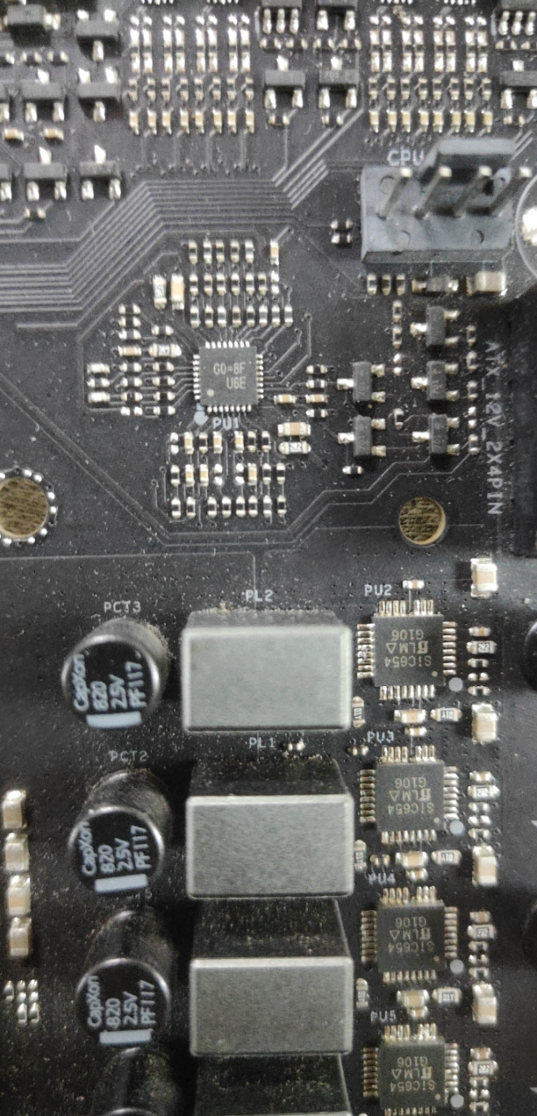

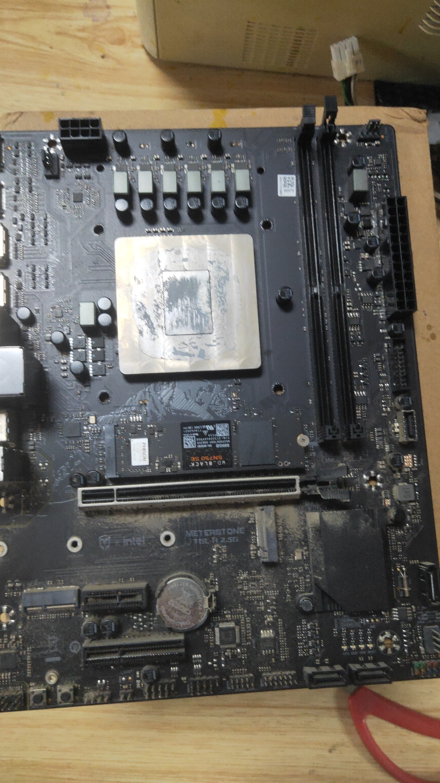

求助,这个铭瑄里程碑i7 11800h魔改主板,开机就保护断电,端口CPU供电就不断电了,测量CPU供电接口也不短路,输出脚电阻在38欧,怀疑pwm芯片不正常,请教这个G0=8F的丝印芯片是全名是什么
