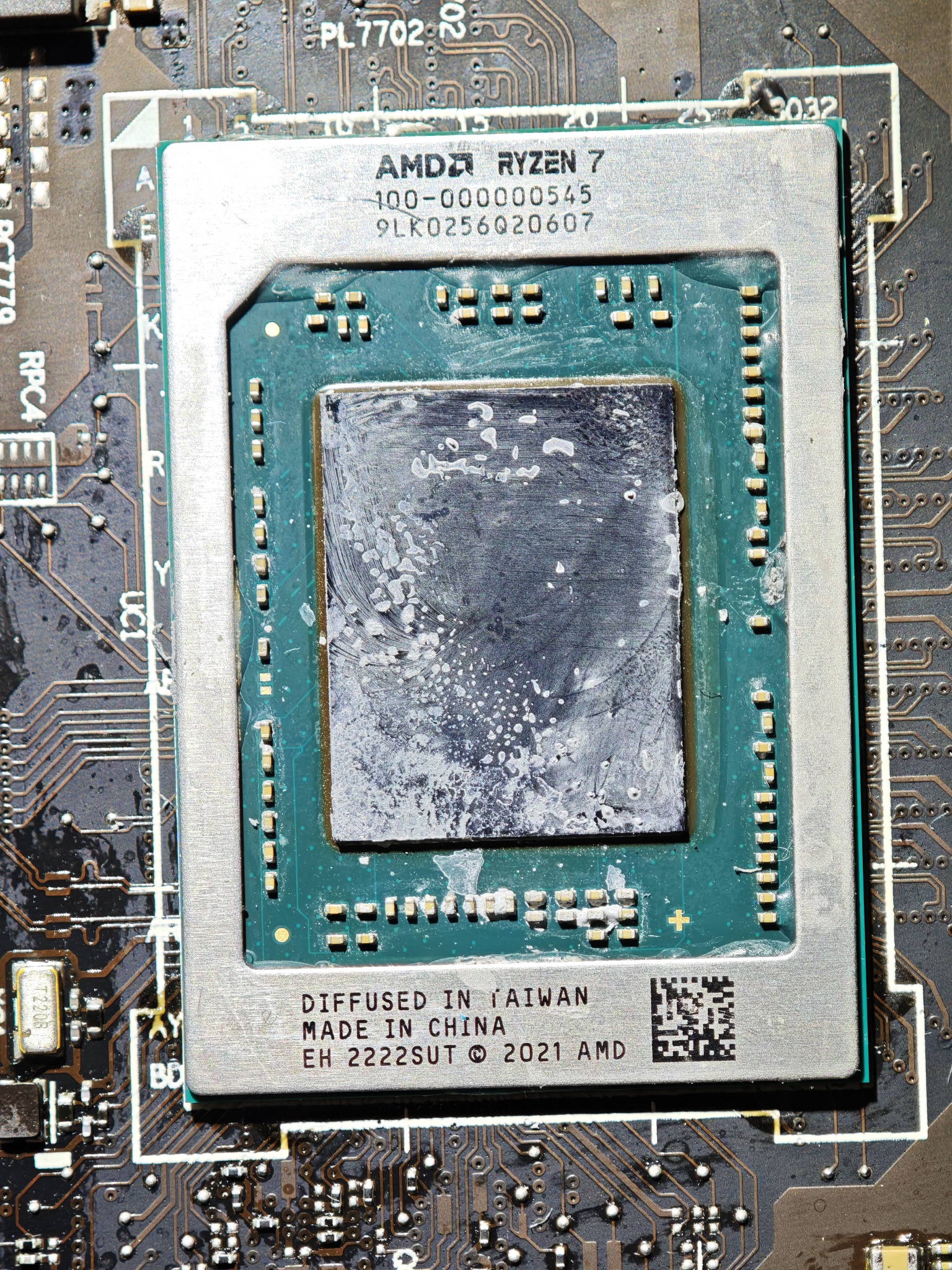

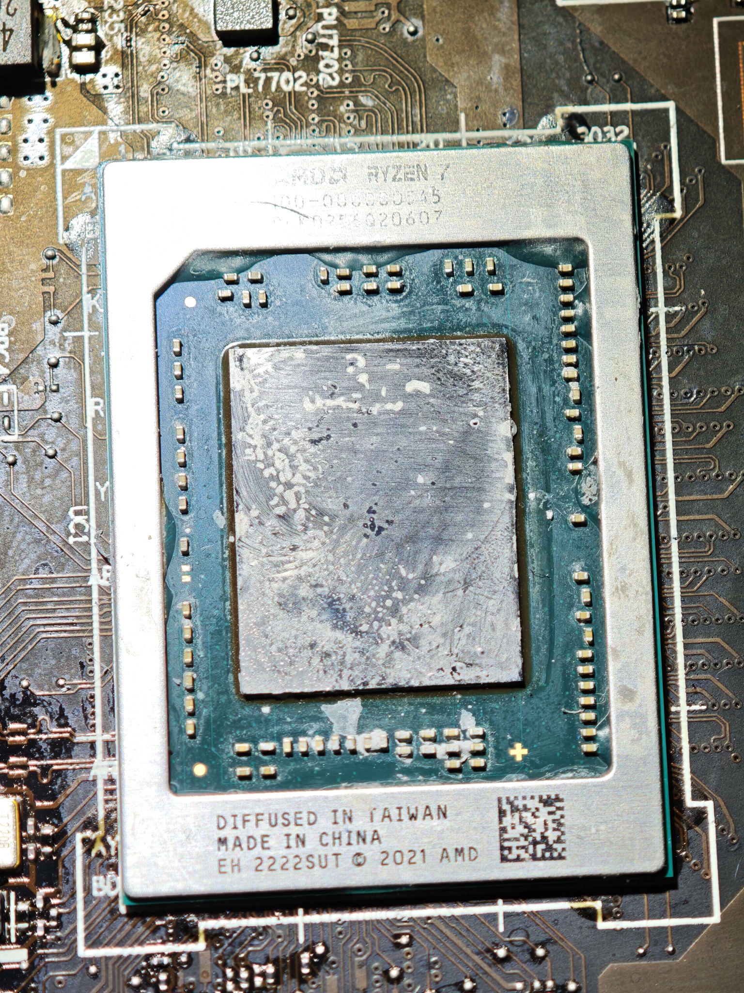

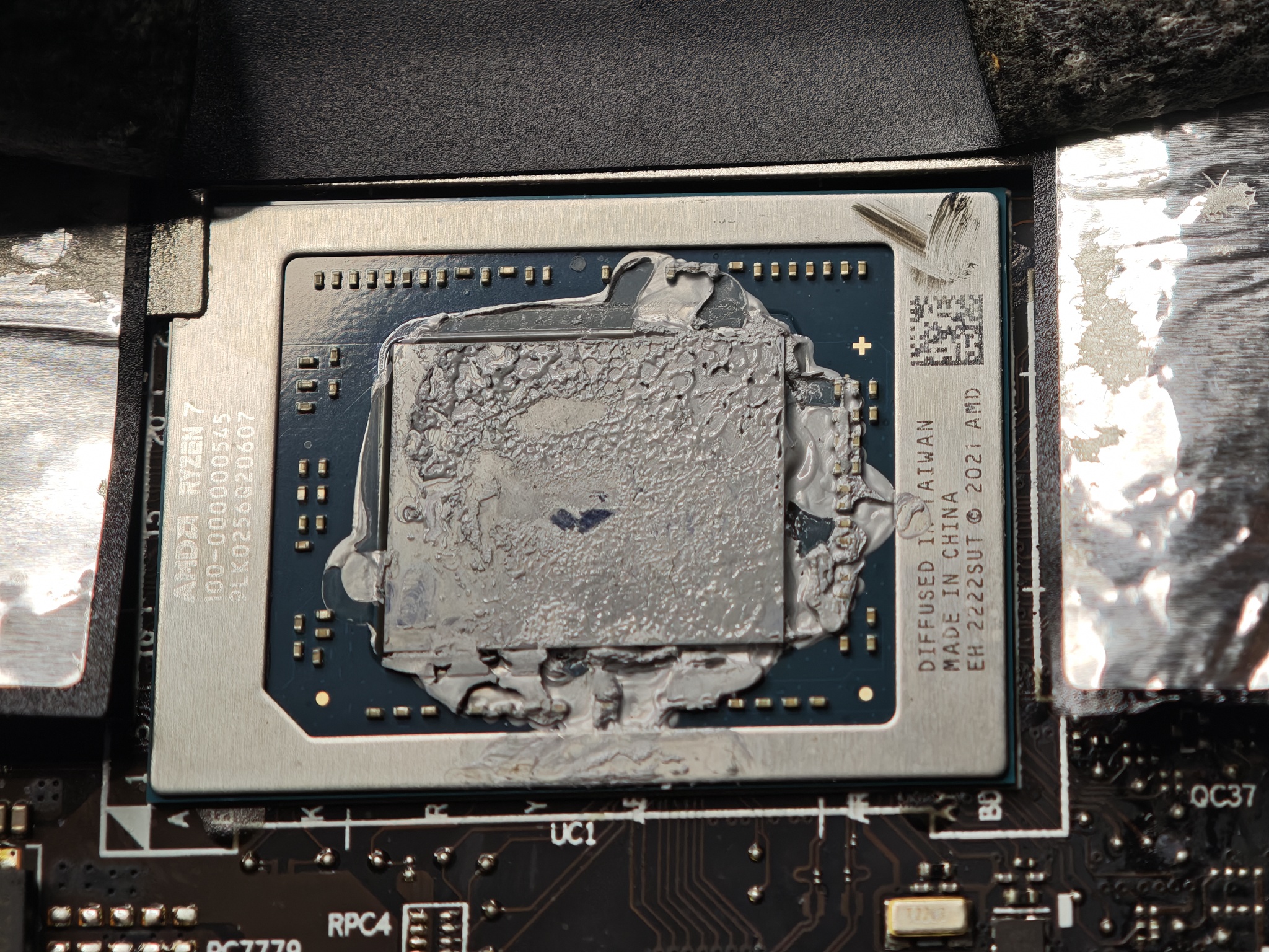

请师傅帮忙判定下 是否被更换U  联想小新PRO r7 6800 CPU这边看了下怀疑虚焊 然后发给深圳的一个师傅寄修 寄前右下角做了记号拍了图 图1
过了很长一段时间后 师傅说重植过 判断U挂  然后让寄回来 收到后目测CPU铁圈还是原 U怕已经不是原U了 有一圈胶 请师傅们帮判定下

周边焊油这么多, 这还用问吗?

那个师傅说重置 CPU铁圈掉重粘了 离谱

恭喜你。你的CPU 可能被别人偷走了,正常操作 这个铁圈不会那么容易掉下来的
点评
rjt
他就说修过的都知道 铁圈容易分离 他应该知道 我有拍照记录 保留铁圈 换了核心  详情 回复 发表于 2026-5-27 07:50

发表于 2026-5-25 09:38:23 | 只看该作者 来自: 江苏淮安 来自 江苏淮安
看着有点像。似乎有清洗 焊油的迹象。
回复 支持 反对
