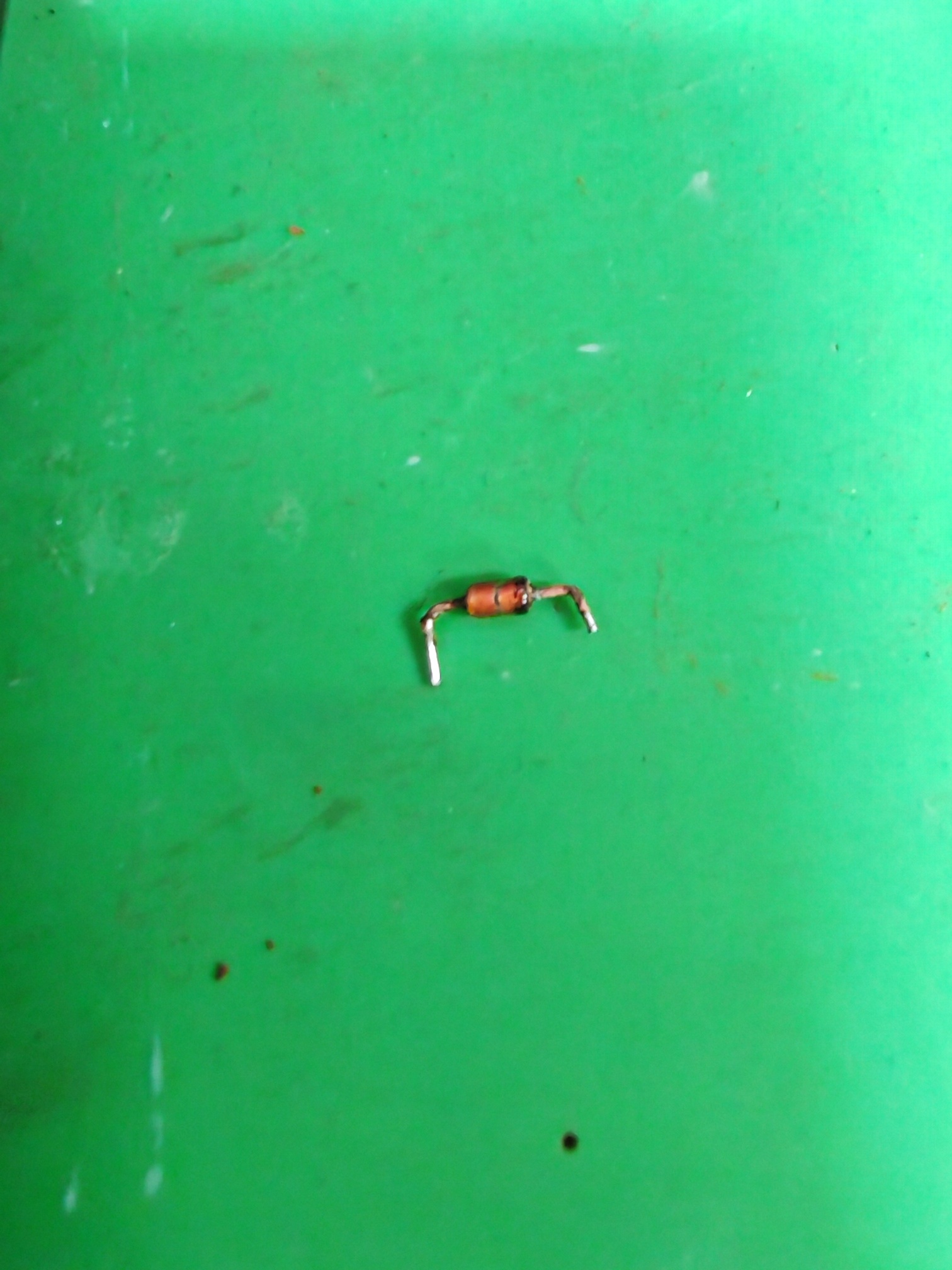

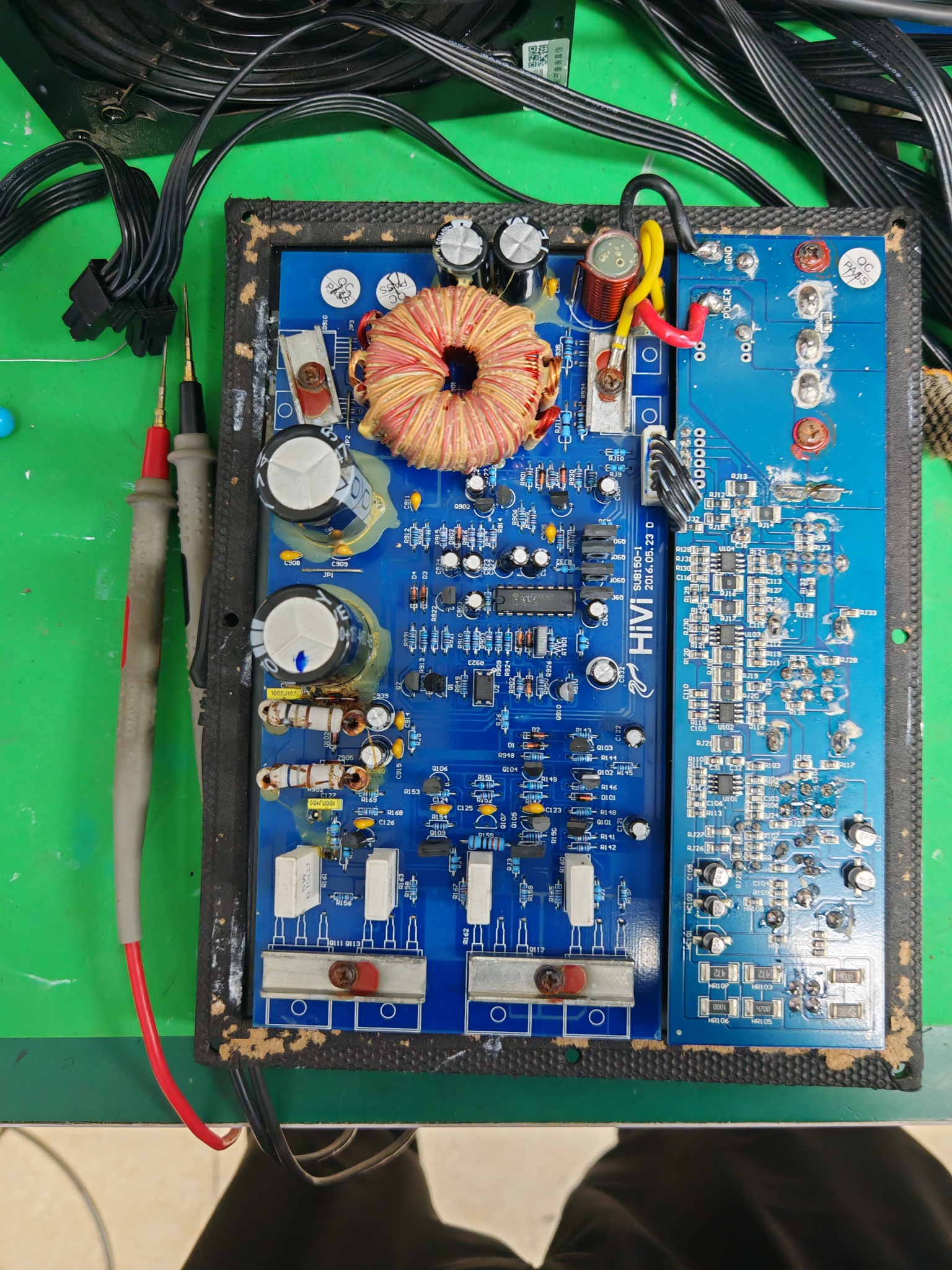

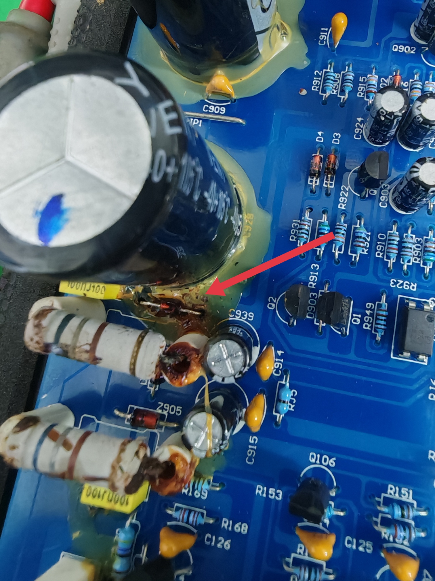

惠威HIVI SUB150不通电故障,检查板子没有烧糊痕迹,排查了很久找到大电容旁边二极管烧坏。丝印看不清了,请教大神这个二极管的参数,或者用什么替换。谢谢!

第一次看到SUB150的裸照,建议参考一下Z905。值得注意的是,请查好外围电路,切勿头疼医头

没有Z905的板子,找不到二极管的参数,我从ATX电源上随便拆了一个外观一样的二极管过来,通电指示灯亮了,但是没有接喇叭,晚饭回去测一下接喇叭行不行

开机通电都正常,就是播放声音很奇怪,像没有原声一样

Z905是旁边那只稳压管,不是其它电路板

是的,昨晚看旁边的二极管,1N4744A,订货了,明天到货后安装看看

和z905是一样的,稳压二极管

应该是运放的稳压管
,两边电压不对等会声音很奇怪
