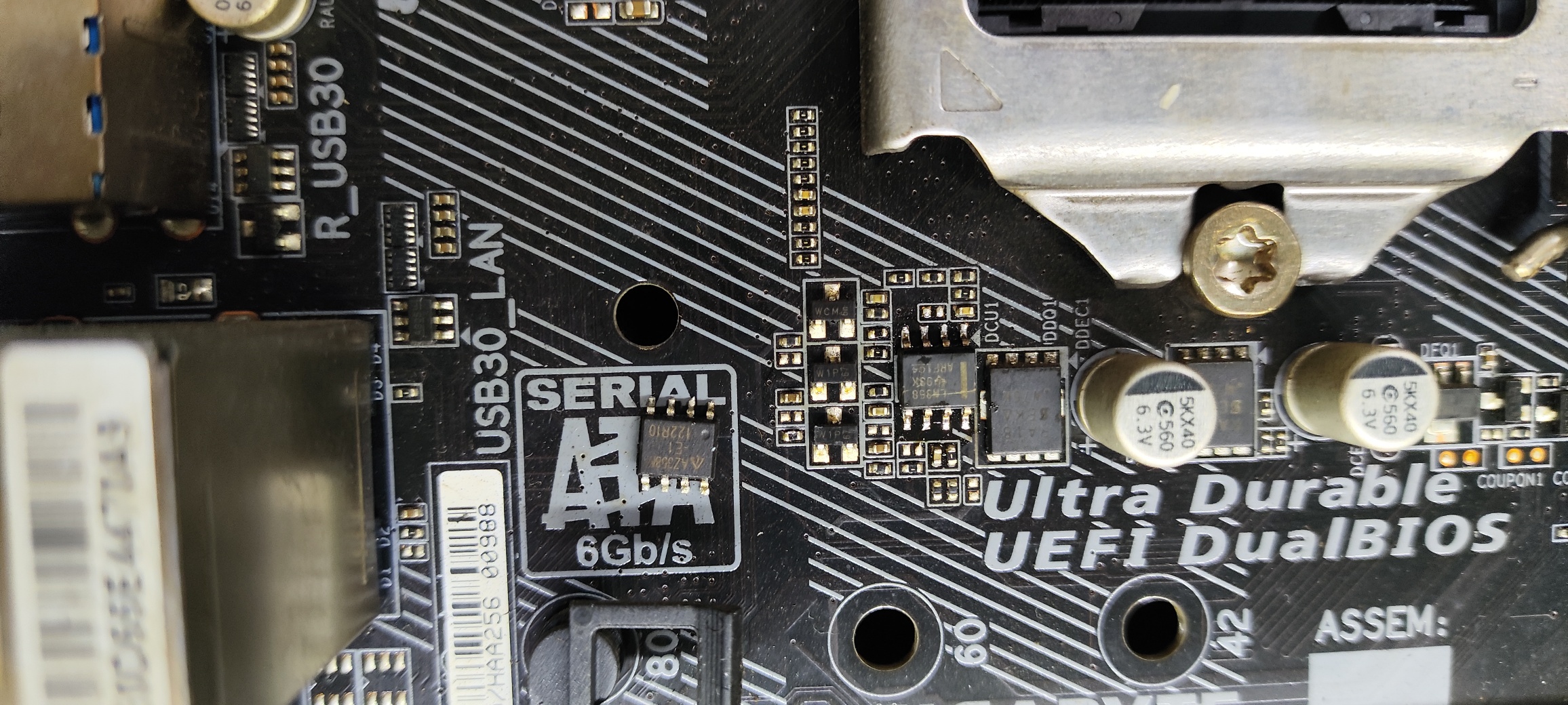

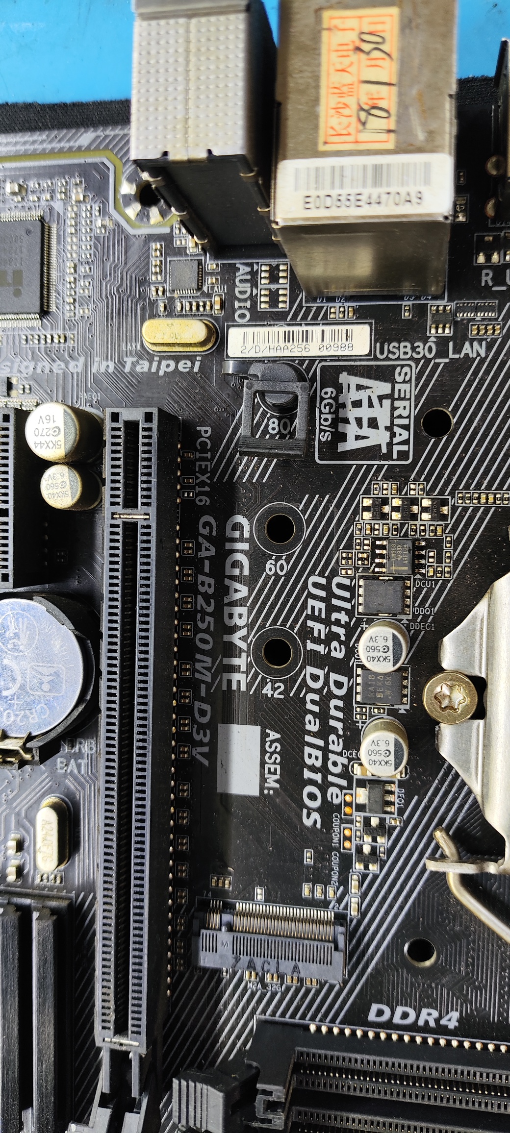

拿到手发现主板可以触发,但开机不正常。
拔掉内存,接蜂鸣器不叫,还过一阵就会自动重启。
先给它bios刷了试试,发现喇叭叫了,但是要自动重启一下才会叫,然后就一直循环。
装上内存后喇叭不叫了,但还是开机不正常,外接键盘,键盘灯不亮,大小写灯也不亮。
测量发现所有供电都正常,测到vccio时发现电压偏低只有0.7v,正常应该是0.95v,测mos管g极电压只有2.7v,直接更换lm358运算器(从技嘉H310M料板上搬的)
VCCIO供电恢复正常,主板可以过内存开机了,也不会再反复重启了。
