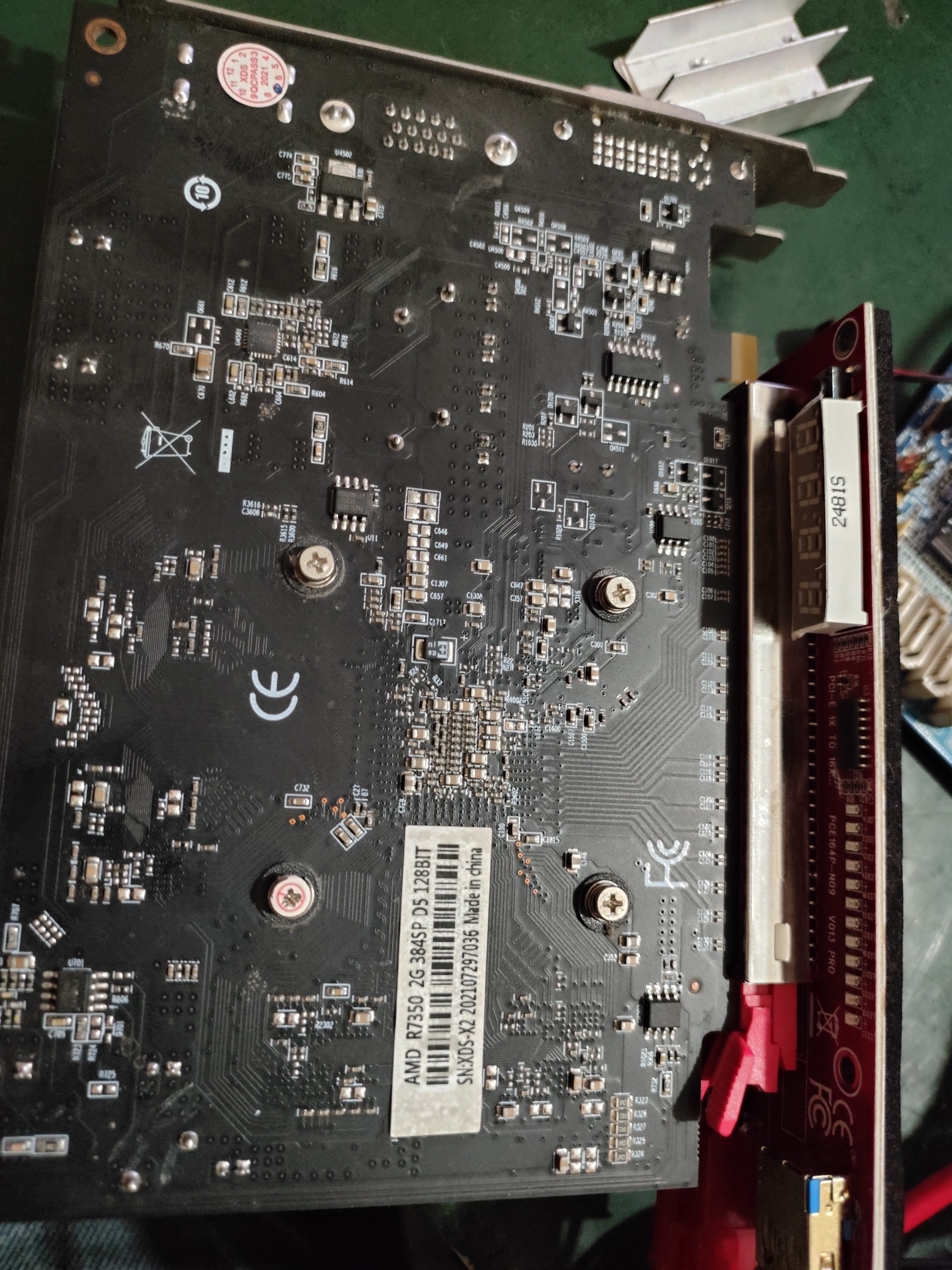

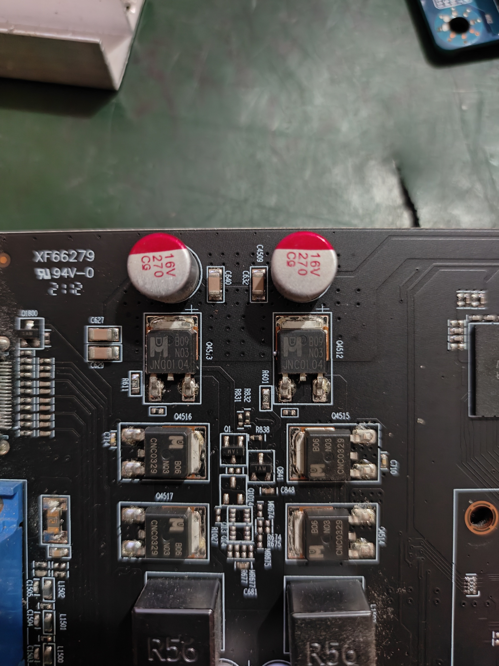

这个显卡开机显示logo后黑屏,进不了bios设置,,显示器提示超频,,换显示器无果,,拆下来修,

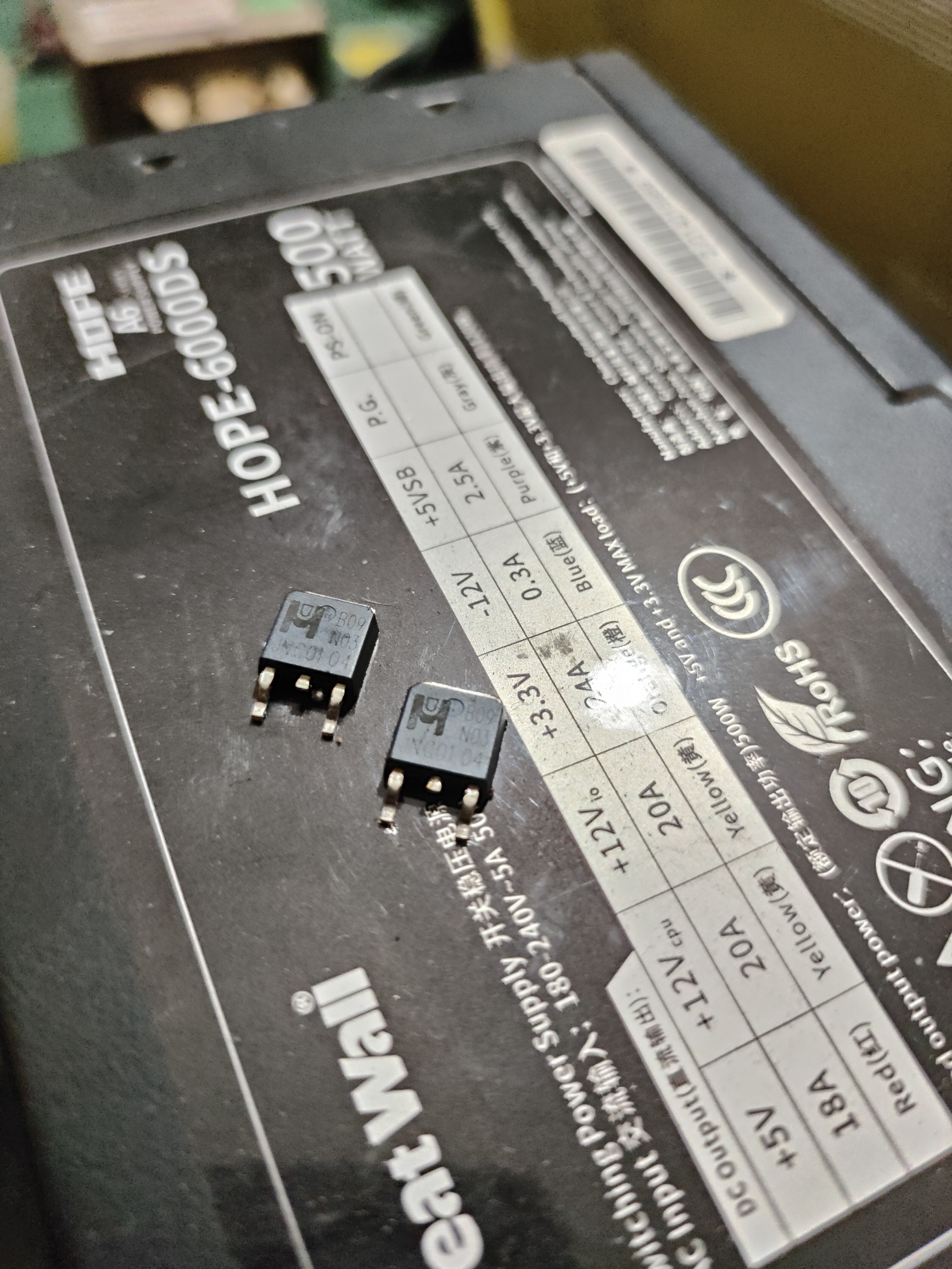

各电压基本ok,,,有微弱高频声,,怀疑核心供电发出来的,,示波器测干扰严重,,,换mos,,,试机,不黑了!!进系统正常!无语!
