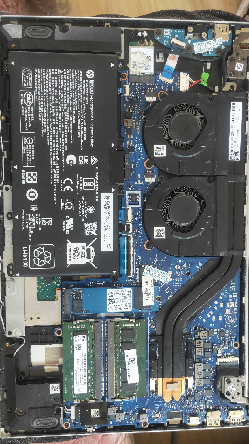

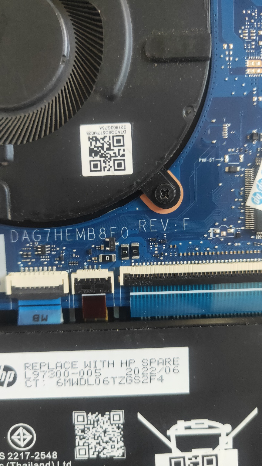

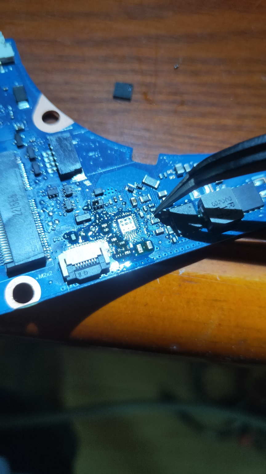

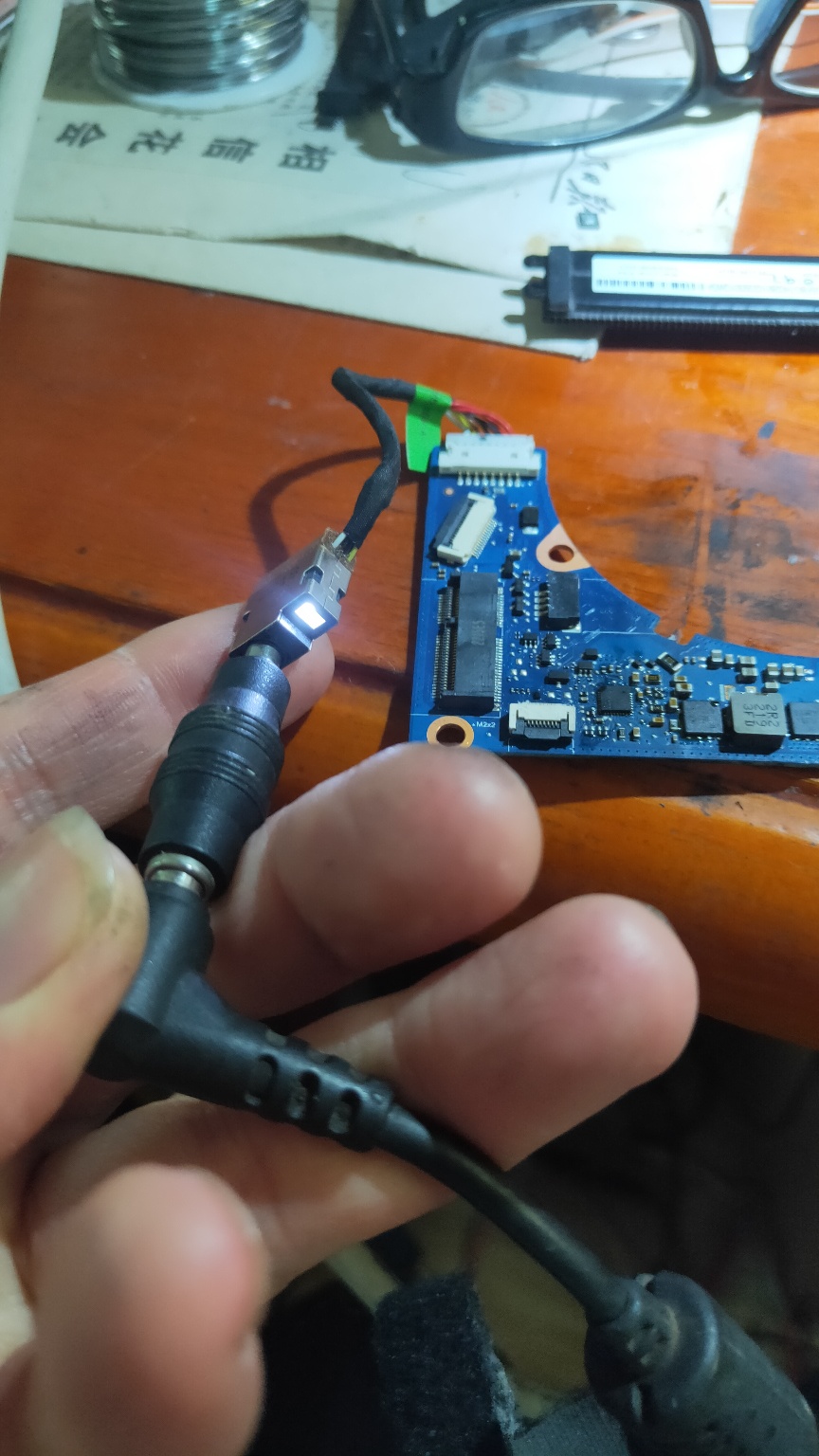

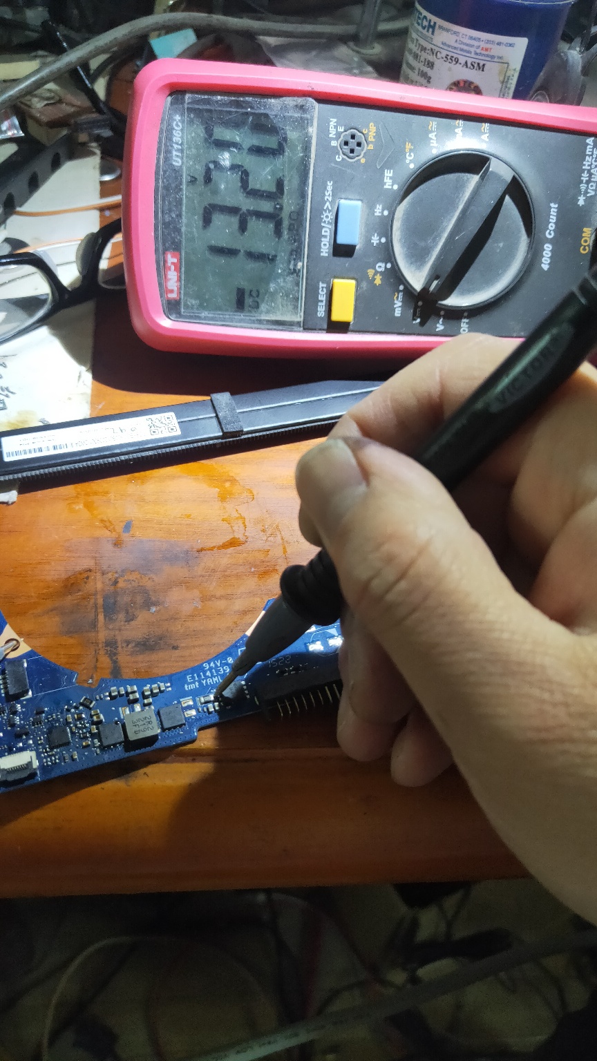

查看: 246|回复: 0
同行送来一台惠普15-eg2100TU
发表于 2026-5-7 21:35:55 | 只看该作者 回帖奖励 |倒序浏览 |阅读模式 来自: 中国 来自 中国
本帖最后由 youyafei 于 2026-5-7 21:45 编辑
同行送来一台惠普15-eg2100tu,不开机,插电无电流,打开机器测量公共点无电压,那就重点检查isl9238h,这个充电管理芯片,发现这个芯片15脚对地短路,拆下芯片测试芯片15脚对地阻值为零,芯片坏,连接15脚1欧姆变成无穷大了,换好芯片和电阻,充电口指示灯也变成白灯,待机电流也正常,开机正常修理完成。洗好主板测量这个机器正常的公共点电压是13.2v,不是19v,跟原来的老型号不一样。
图纸参考论坛上的,搜索DA0G7HMB8G0
