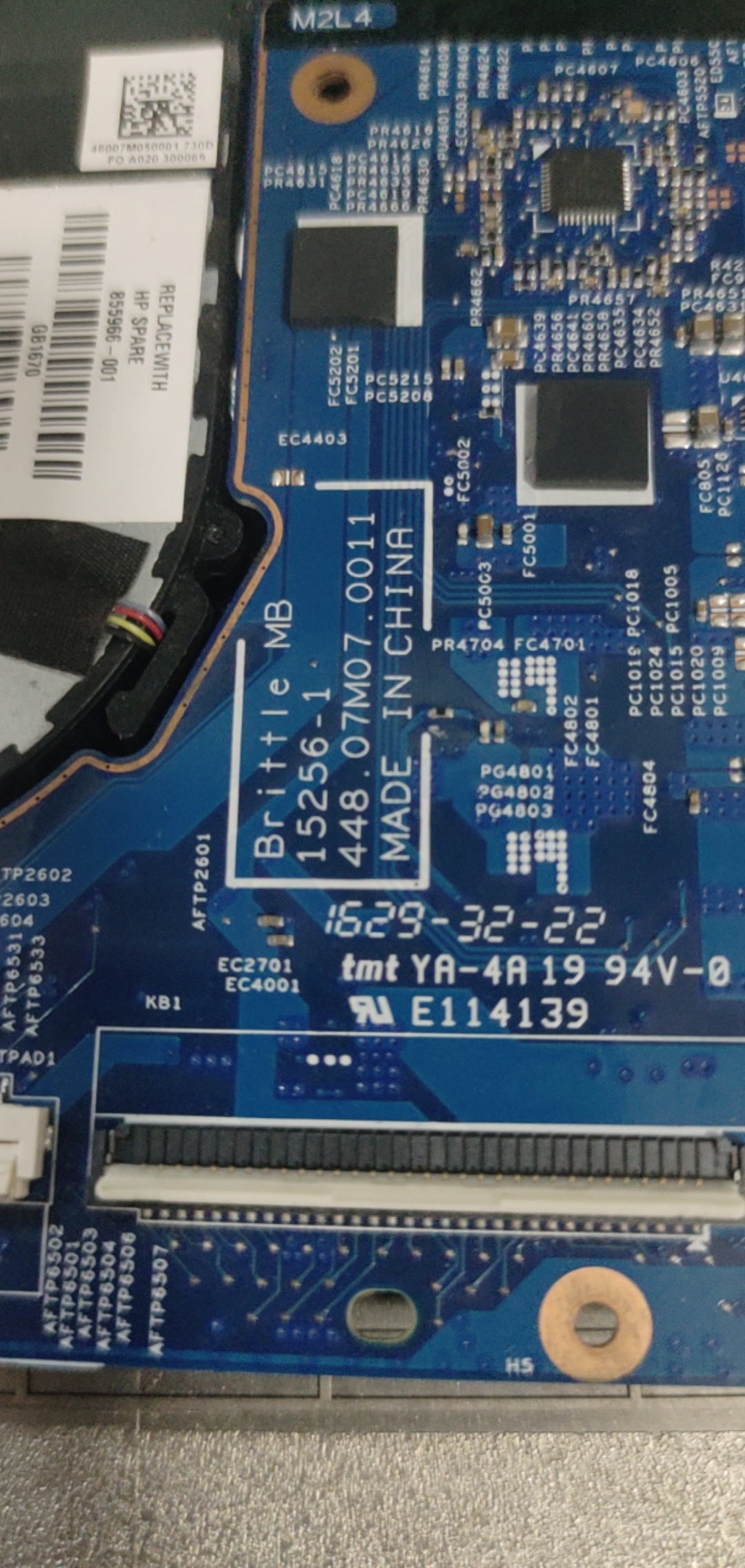

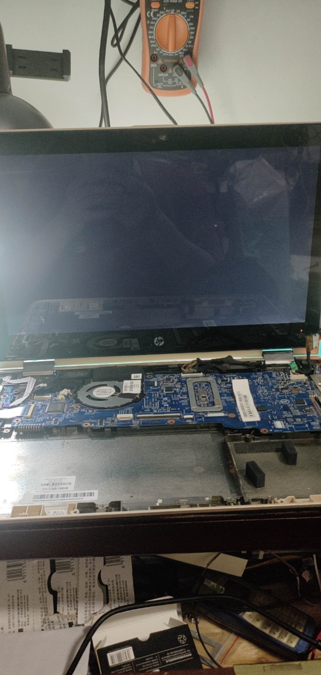

之前是触发到0.33电流不亮机,后来刷论坛里的BIOS程序可以亮机,但是接原装屏幕有时亮有时不亮,亮也是花屏,按排线位置有时正常,以为排线问题,多试几次后现在彻底不显示,只亮背光,外接正常显示,请教这个是什么问题
作者: 我的生鱼片    时间: 2026-5-13 23:39
已确认为CPU问题,虚焊或损坏
