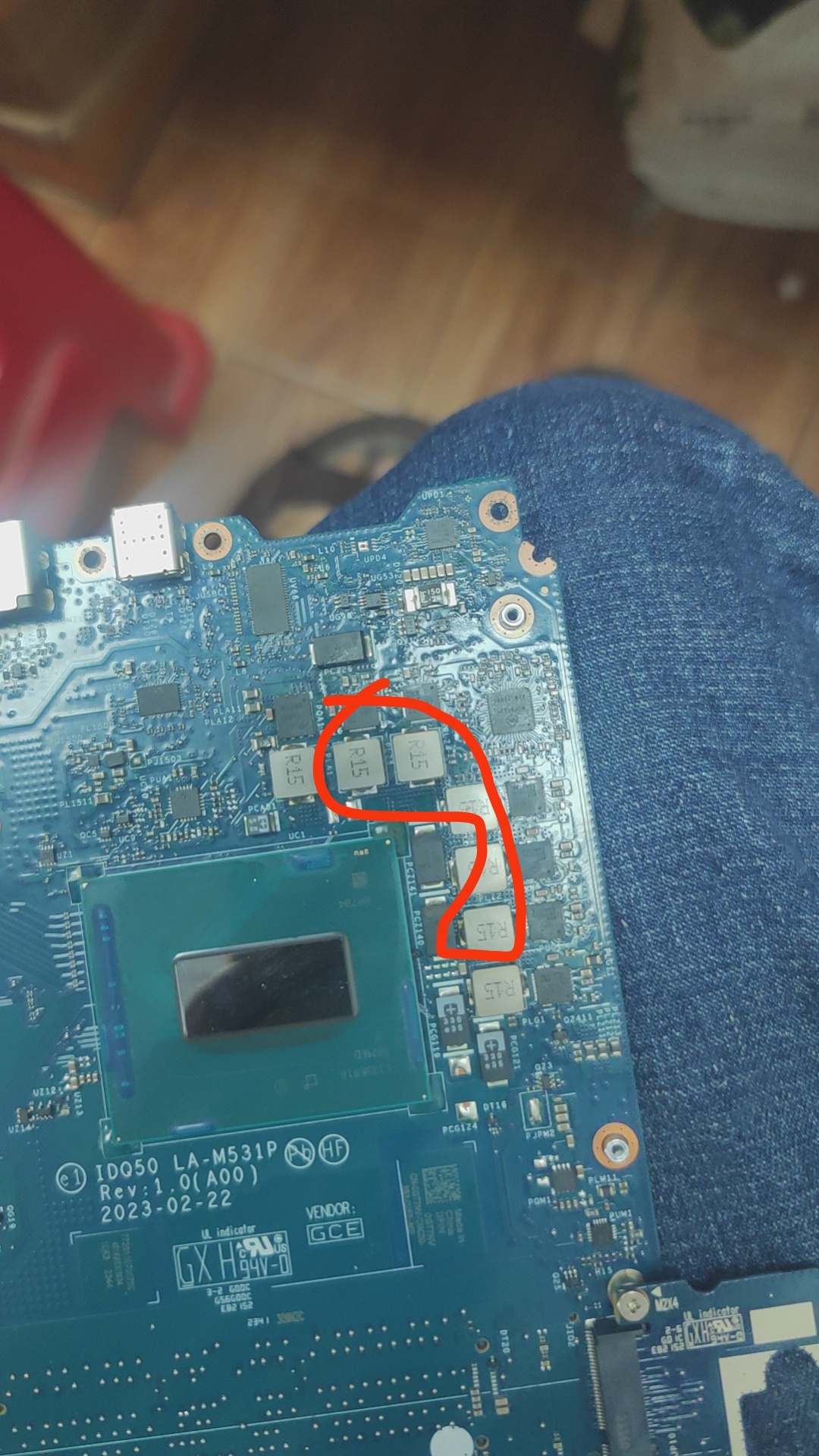

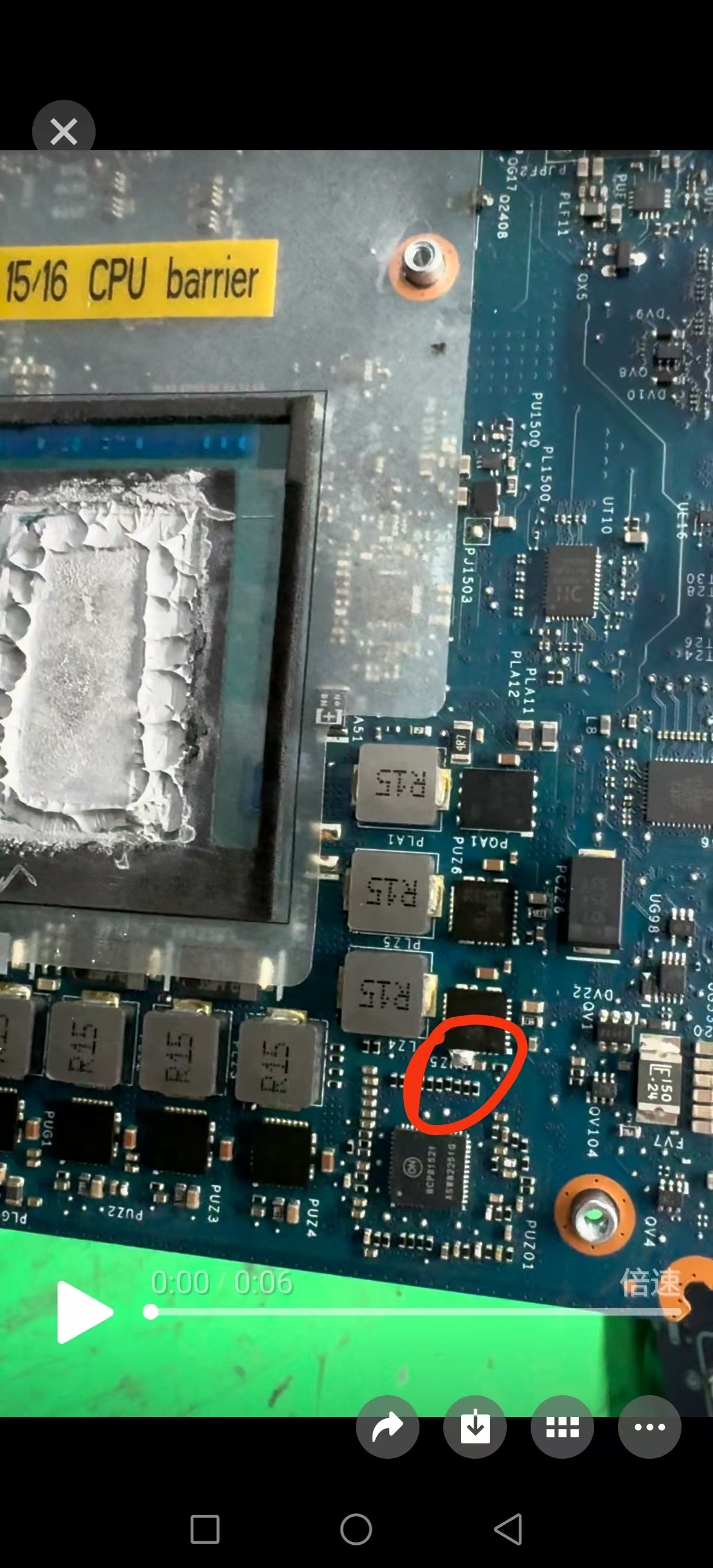

机型是dell的g16 7630,上电电流跑到500左右马上掉电,机器是换液金的时候有液金滴到mos管上面就不开机了,CPU这一路阻值只有1欧姆,不知道是不是正常的,在线等,有修的师傅告知一下,万分感谢!
