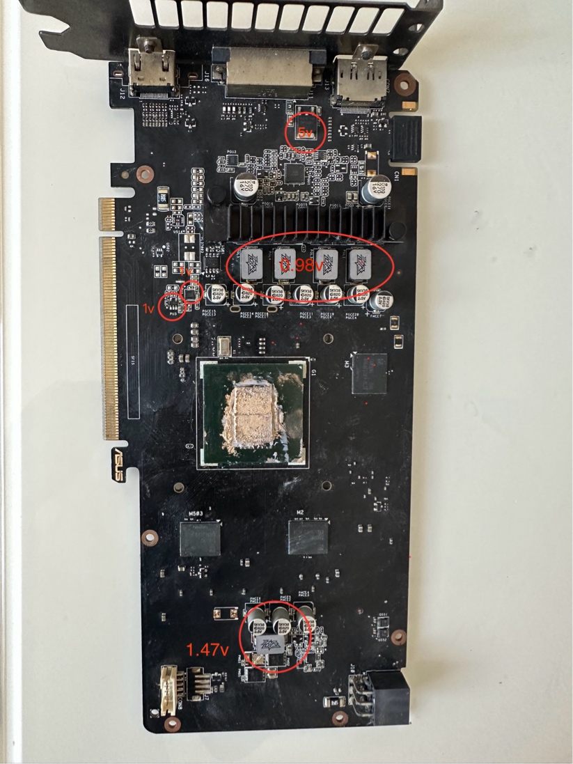

标题: 请教各位大师 华硕GTX960没有1.8v电压? [打印本页]
作者: 87213950    时间: 2026-5-5 21:08
标题: 请教各位大师 华硕GTX960没有1.8v电压?
全板各电压都有,唯独没有1.8v,能亮机,亮十来分钟就黑屏了,是不是这板本身设计就没有1.8v?
作者: u1529654    时间: 2026-5-6 09:14
3V--12V--5V--NVVDD--FBVDDQ—PEXVDD
作者: 87213950    时间: 2026-5-6 15:50
u1529654 发表于 2026-5-6 09:14
3V--12V--5V--NVVDD--FBVDDQ—PEXVDD
你说的这些电压都有
