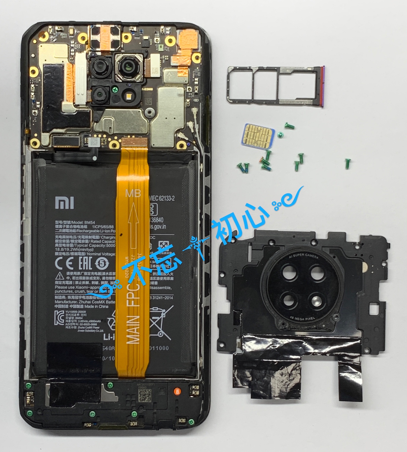

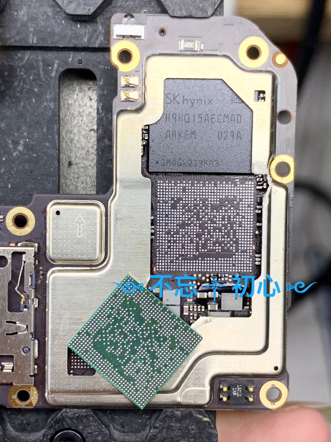

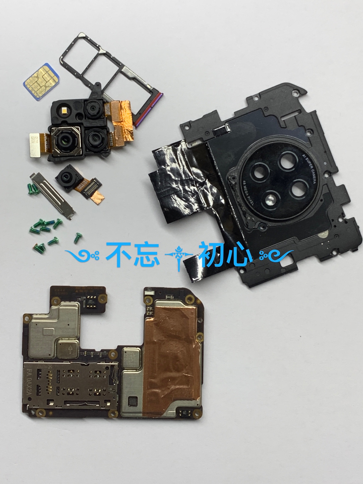

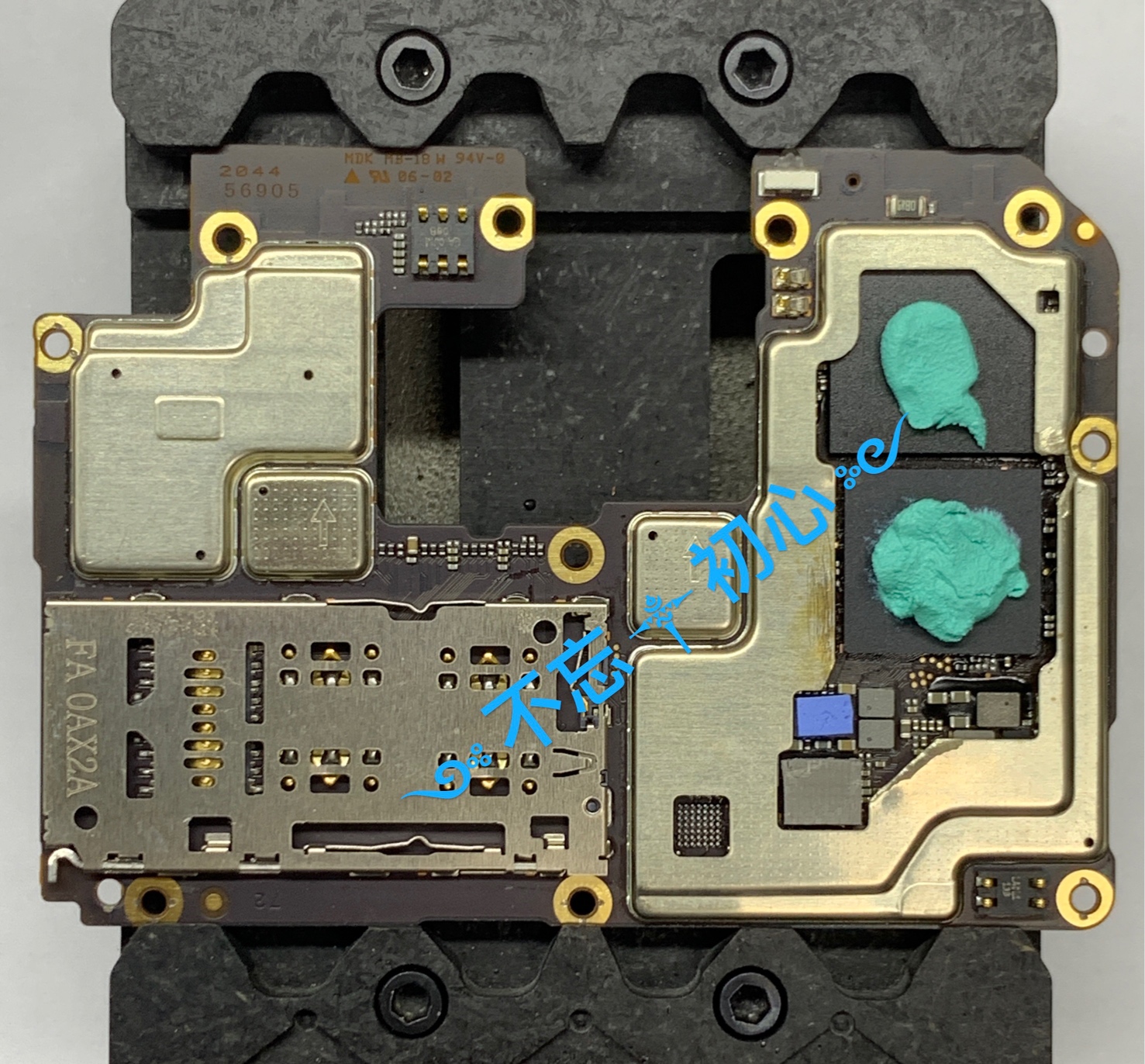

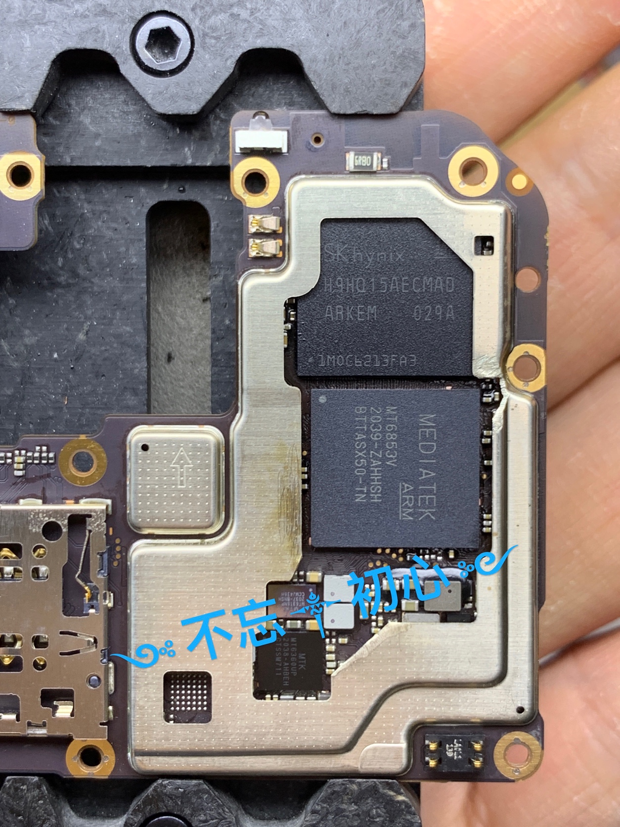

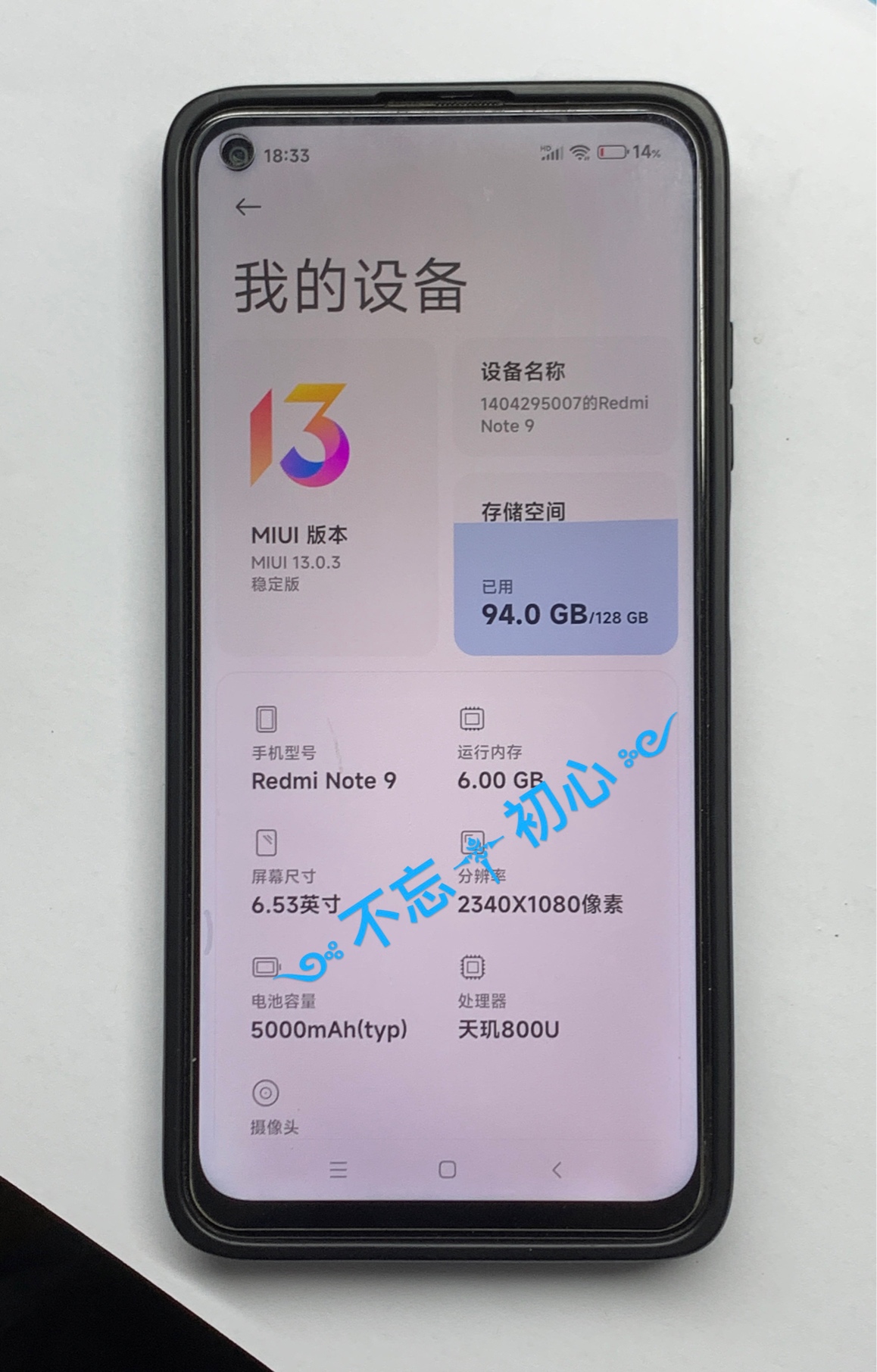

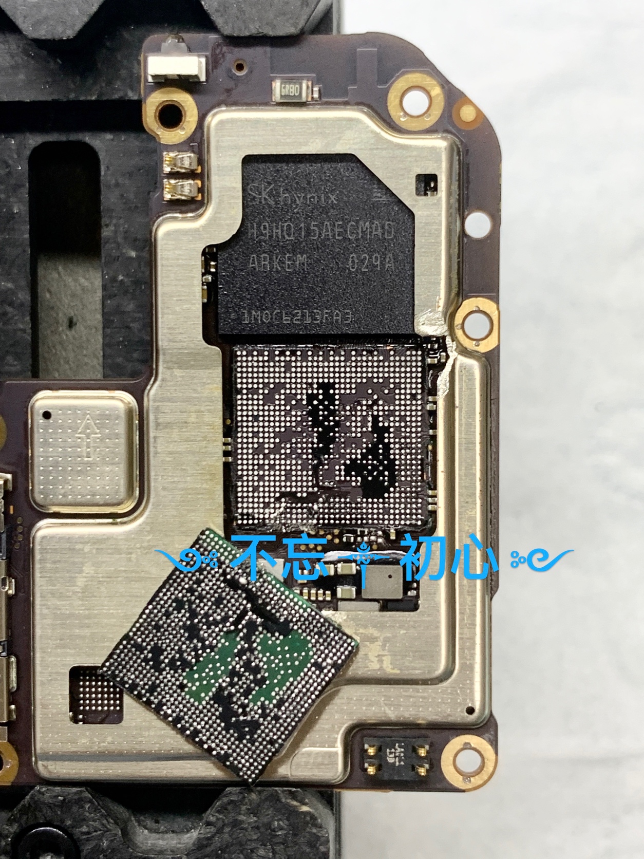

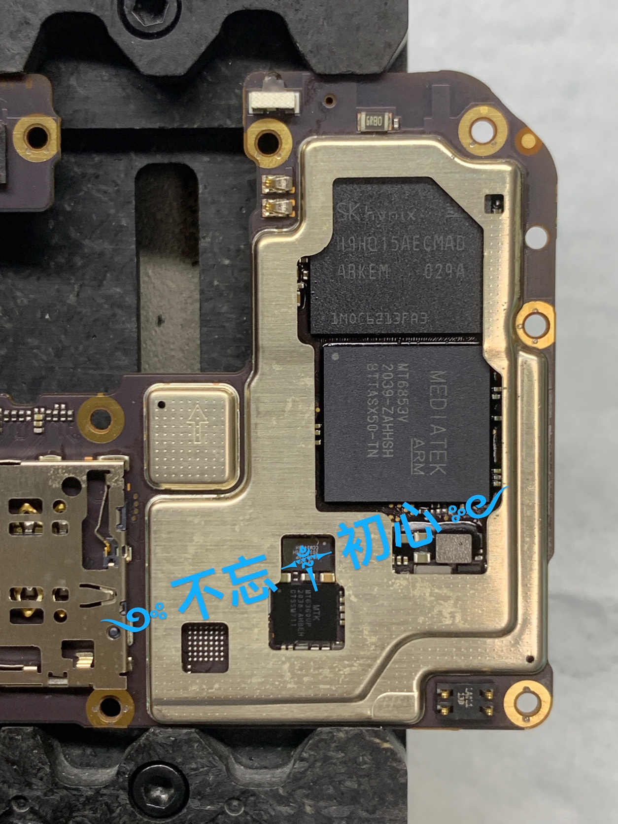

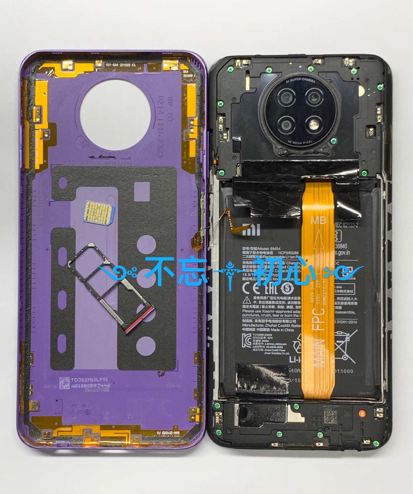

红米note9插卡无信号或关机,重植CPU+换中频……
