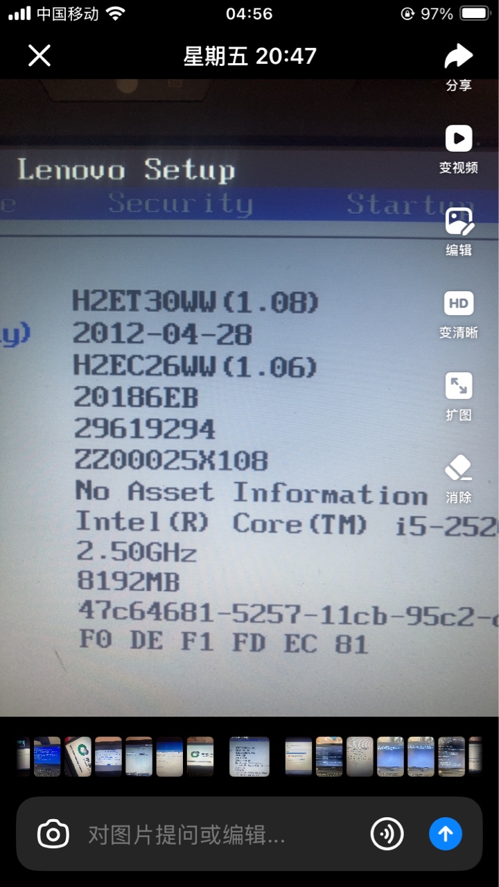

收了一台联想昭阳k29笔记本,中国人寿定制的,bios版本是1.08的,打算刷个1.7的,顺便也把中国人寿的开机界面去掉,结果刷的时候黑屏变砖了,只能编程器刷,救回来了,缺丢失了sn uuid码开机就滴滴的报了三条错,找了好久都没有找这款本子的sn uuid工具 哪位朋友知道用什么工具可以解决 及解决办法告知一下 不甚感激 现在刷到1.70 除了开机报错使用时没问题
