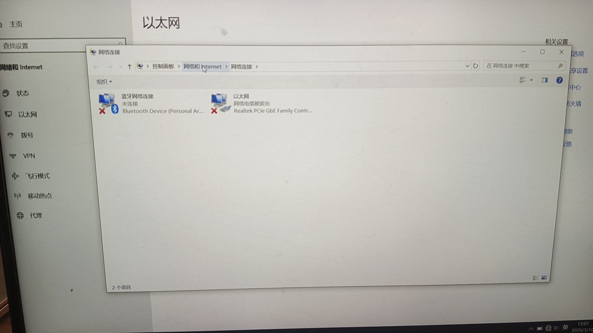

顾客送来一台2020款R7000 说没有WIFI  只能用网线 我先怀疑是不是任务管理器没开

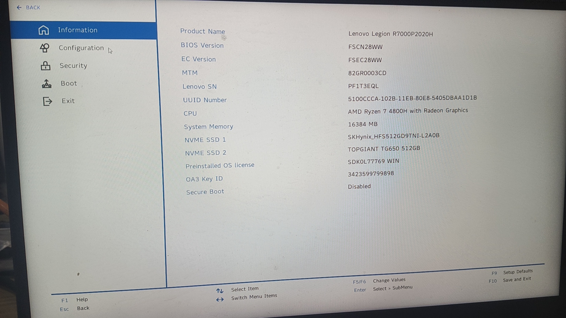

找到后 发现开了没有用 于是怀疑BIOS没开WIFI 进入BIOS将WIFI控制重新开启 成功显示WIFI
为避免返修 需要将固态硬盘换个m2插槽 避免过热掉网卡 至此维修结束
