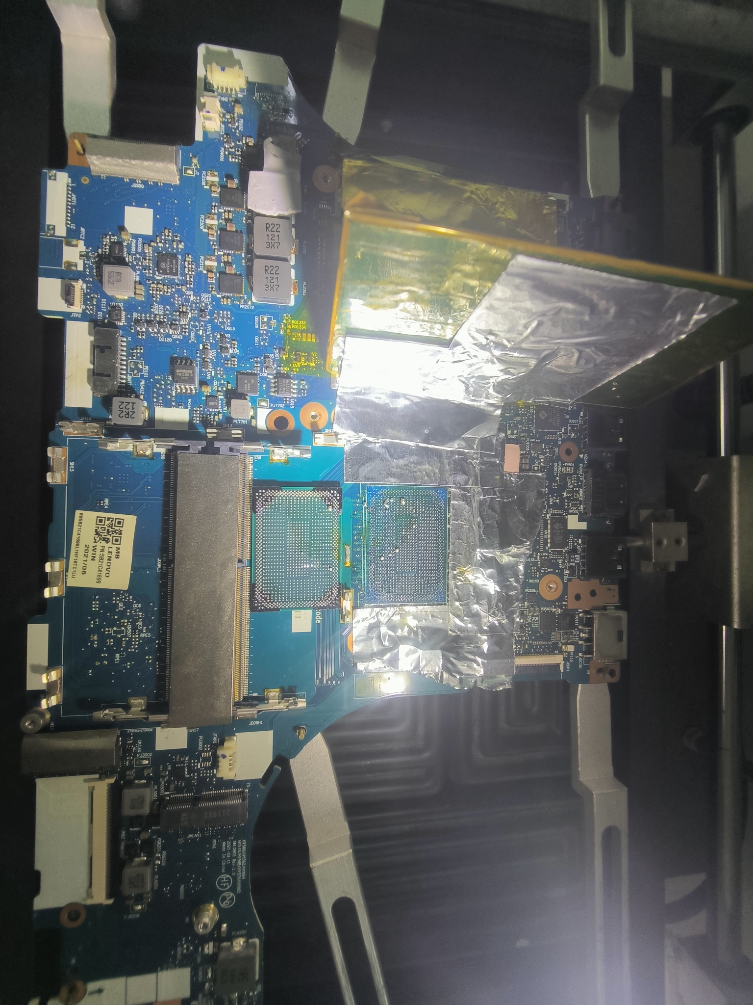

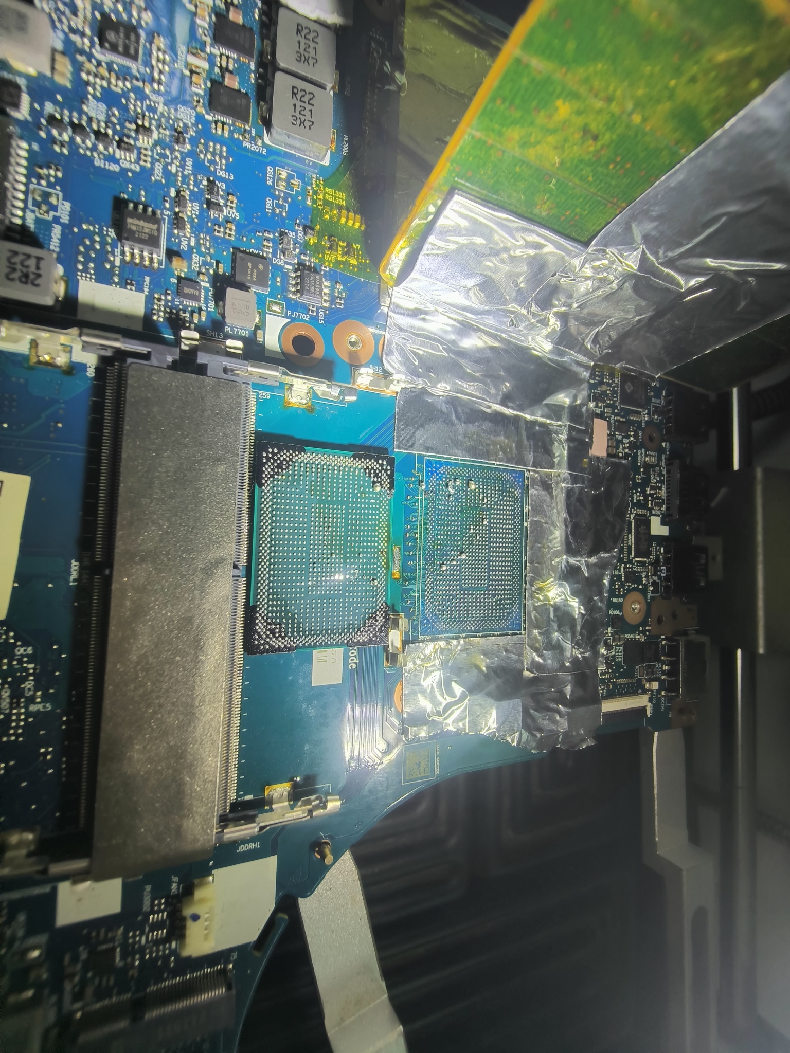

标题: 分享r9000p一下取黑胶的曲线图
当然不能硬抄,每台bga参数都不一样哈,更多的是凭感觉做多了就知识温度到了直接起就行,另外cpu旁边做好防护,做之前拍照周围小电阻电容。我就说个大概吧,下风直接干到280,上风大概250-255度左右好像,预热230度

我的是卓茂R580的老机器,我取CPU的温度,上面是285 下面是280.我一般都是过两遍,第二遍再取。这个温度拆CPU没问题,但是拆显卡好像温度就高了。
作者: qjx18199    时间: 2026-5-3 10:51
温度过了,正常取下来焊盘呈扁平状最好

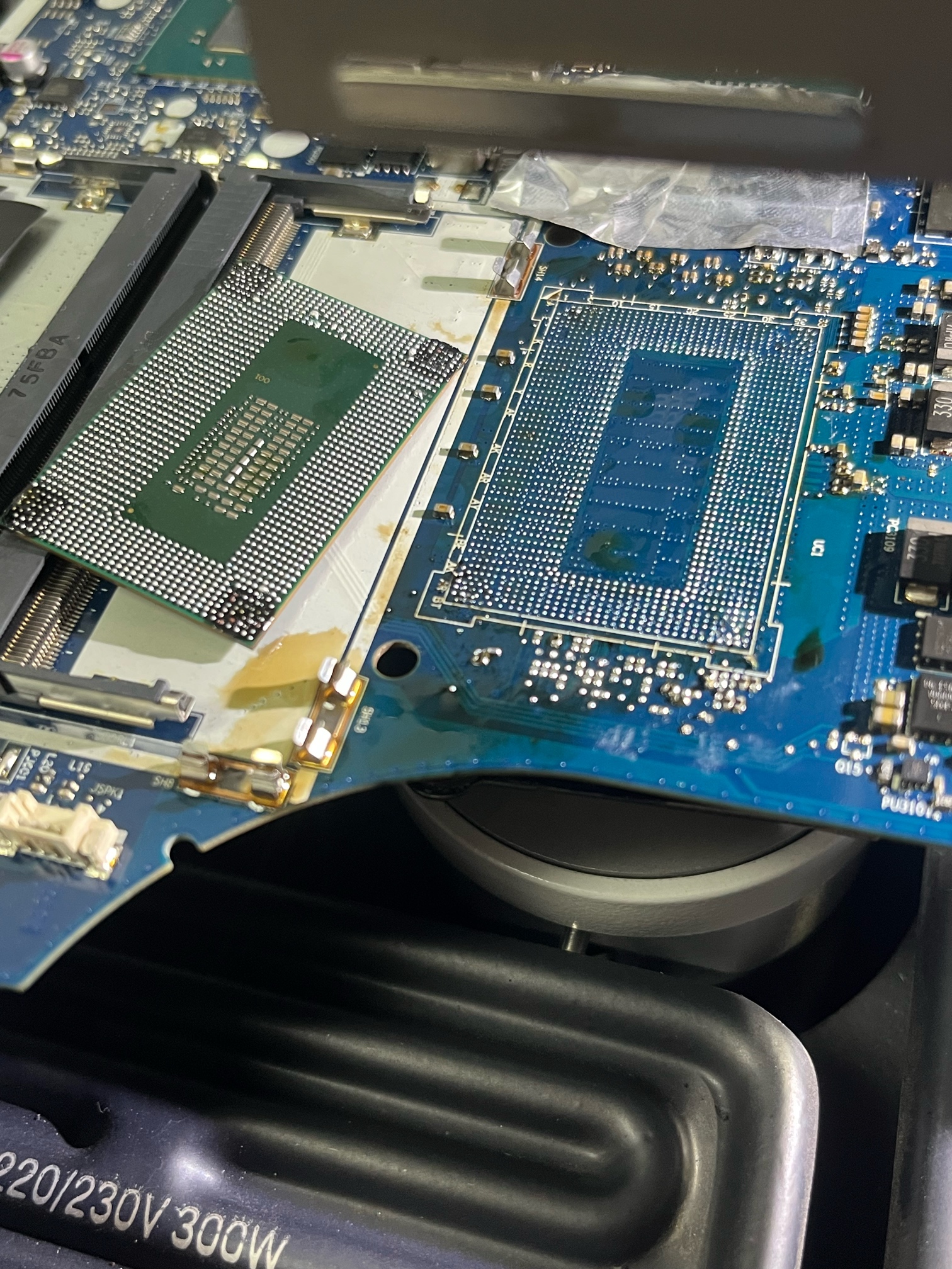

楼主的是什么BGA也不说明一下,还有上下发热芯的功率。我的巡维360下发热芯改1200W后,焊英特尔11代U四角有胶,上245下255,加焊油走两遍,轻松取下,一遍能取下,边角有胶的地方要撬容易搞坏焊点。

大师说的扁平的状态,是说的锡球刚好化了,但是还没有完全融化,立刻翘起,有图片可以分享吗,我的BGA就是有一个脚融化的比较慢,测温线就直接测试哪个脚的温度,到了230度,就翘起,哪个脚就是有点扁平的,不知道大师怎么做到整个焊点都是扁平的。感谢!

中间这么多大的锡球 明显温度过高了  ,   拯救者这种黑胶没什么难的温度到了就软了 一撬就下来了

也许,因为我这个bga是老款卓茂,上次温度没到就起了,胶大部份留在主板上,虽然没掉点,但觉得主板不留胶省事得多

怎么做能让黑胶在CPU上呢?  我取有的时候黑胶就在主板上  这样清理黑胶的时候焊盘就容易掉点。

每台都这样,就是温度,温度不能高,高了以后胶裂了,就留胶了

温度到了 从中间翘 拆下来的黑胶就在cpu上面

焊盘变色,底部温度高了,这样底板高温烘了之后更不稳定。

主板焊盘不留黑胶是最理想的

大家不要照搬了,大概意思是底部温度高一点就好取
作者: 舟子    时间: 2026-7-21 16:09
一般上下差十度  你这差的有点多
