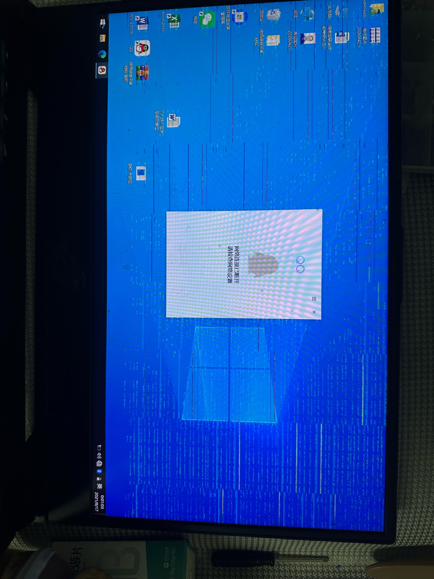

华硕的s5c枪神2开机这样花屏,之前显存短路了,换了一个,阻值21欧多,现在开机还是这样花屏,没有装驱动的情况下花屏是不是代表核心就挂了
作者: jetlinyuan1983    时间: 2026-5-1 14:48
感觉显存短路了,核心挂的可能性很高
作者: VXnTWM3b    时间: 2026-5-2 00:13
大概率显存挂了吧
作者: qliuan    时间: 2026-5-2 11:56
VXnTWM3b 发表于 2026-05-02 00:13
大概率显存挂了吧
没有装驱动应该不是显存的事吧?

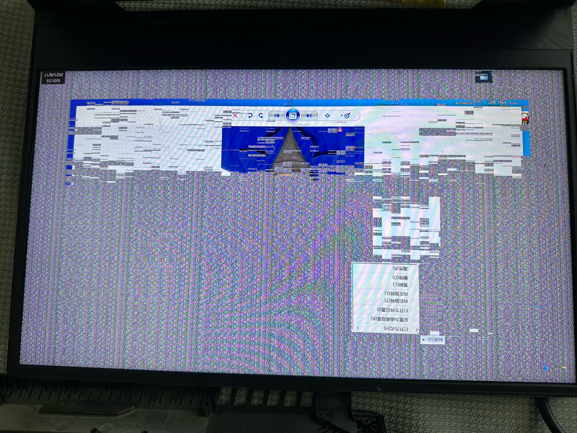

作者: qliuan    时间: 2026-5-4 12:31
这是取掉8个显存的开机图,

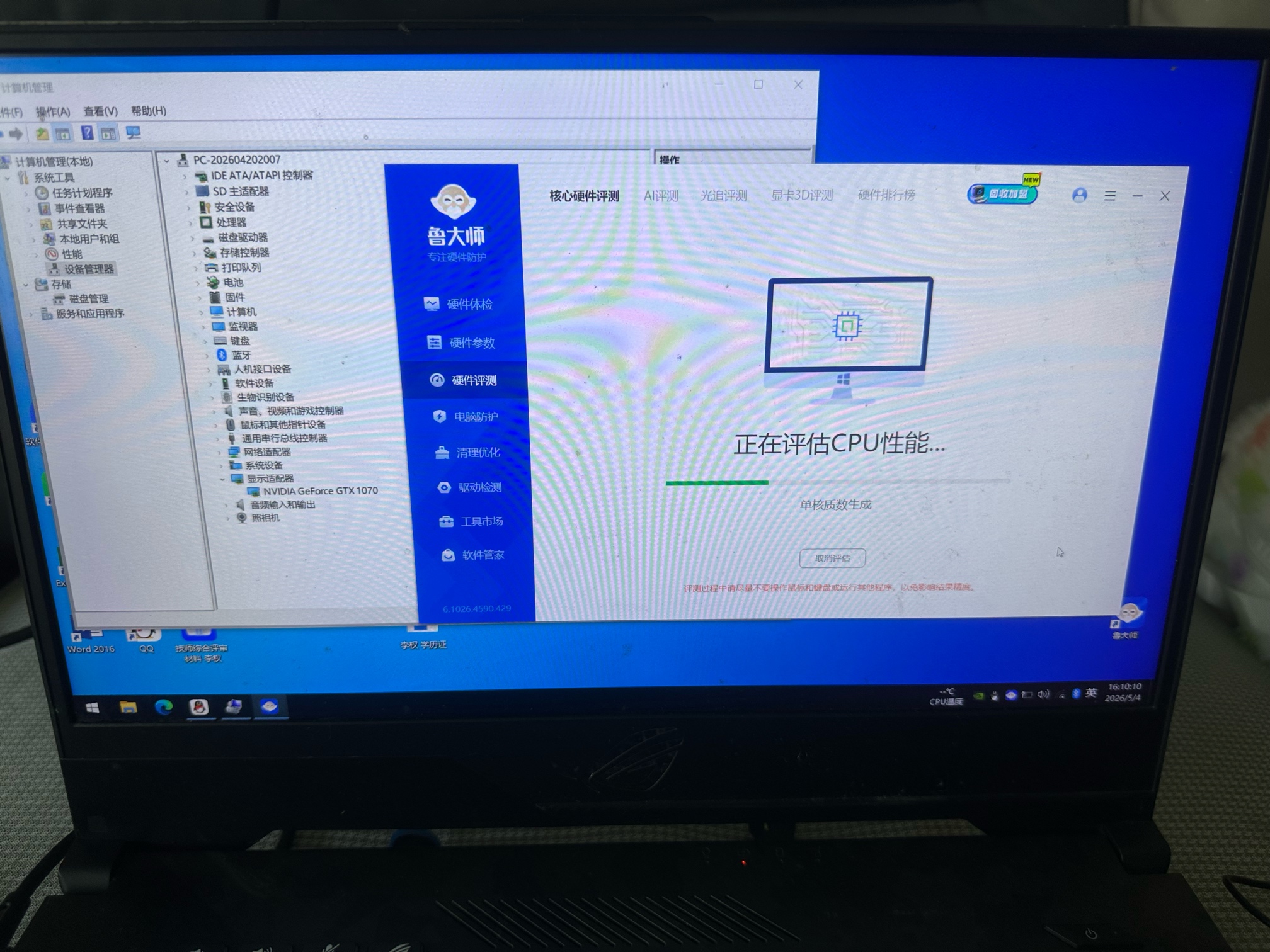

作者: qliuan    时间: 2026-5-4 16:11
显存全部换了后正常了,亲测
作者: 玉树凌风    时间: 2026-5-6 07:18
qliuan 发表于 2026-5-4 12:31
这是取掉8个显存的开机图,
取掉了8个显存还是可以点亮的吗,还花成这样,确实有点神奇,值得以后维修的参考!

作者: 百花村软件园    时间: 2026-5-11 15:15
显存全部换完之后正常了的话   就是显存全部挂了呗  运气好

作者: swordabc    时间: 2026-6-3 19:31
显存全挂了,核心居然没挂
作者: mingtaish    时间: 2026-6-27 13:46
运气好,一般核心会坏
