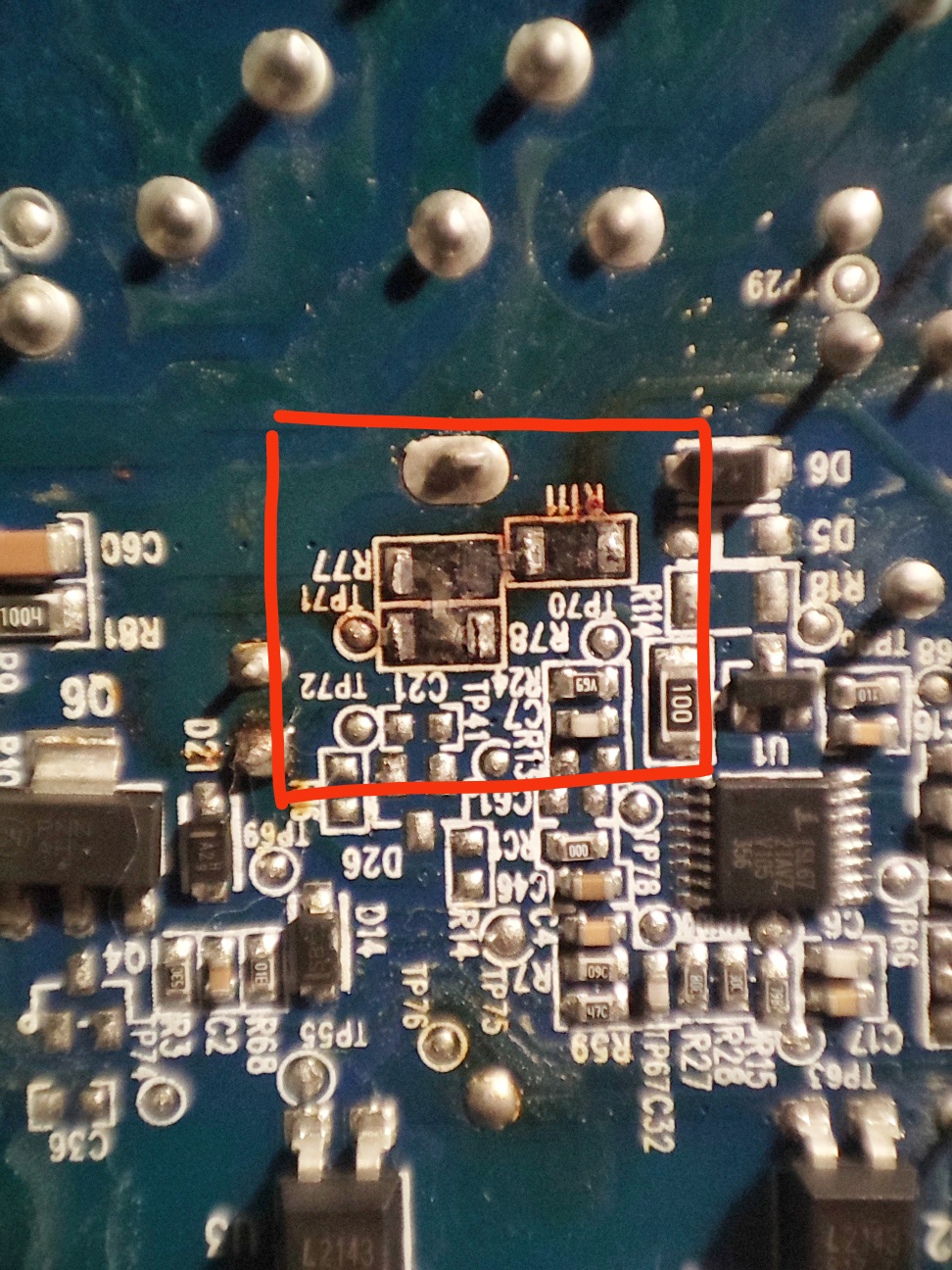

这会儿板子还有救吗?对应完整的板子应该飞线?
作者: lchllinely    时间: 2026-5-1 21:06

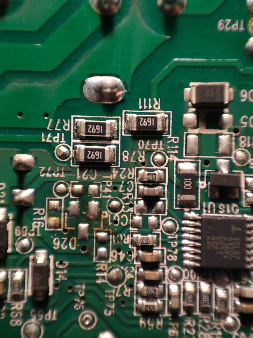

R111和R78焊盘还在,R77刮一下看看,应该问题不大,没有焊盘就找图纸飞一下线。
作者: hrwang    时间: 2026-5-19 12:25
就算氧化了,腐蚀了, 焊盘在,就可以干掉,换新电阻
