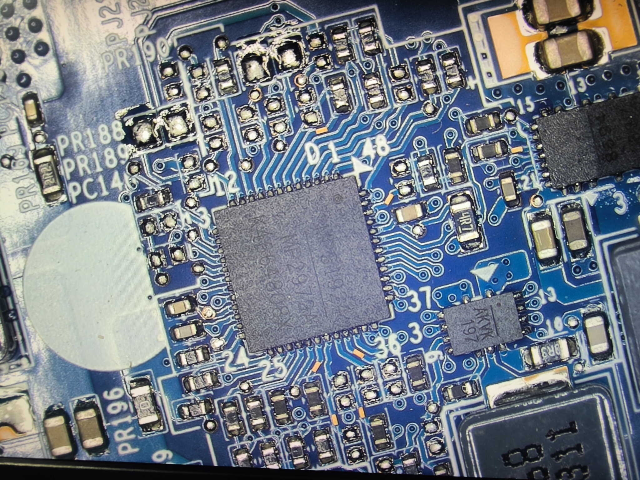

标题: 小修神舟不出dd_on
版号:6-71-NH500-D02B
按开关只有0.02a微小的电流

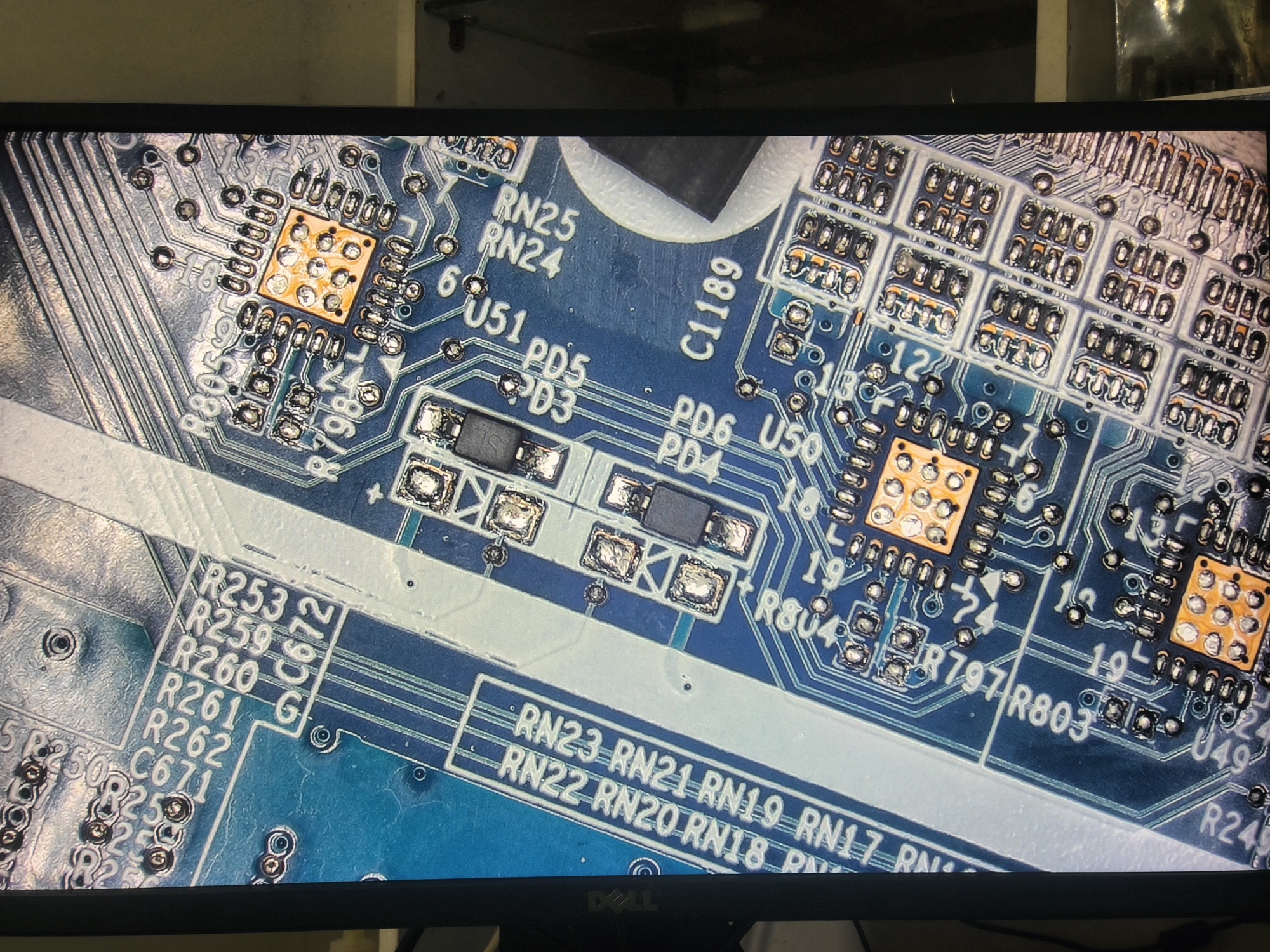

测试除了3v正常,其它电压均没有产生
插入电池,发现不充电,以为ec沟通故障
翻论坛有坛友提过pd5容易击穿,查图纸pd5与电池接口的一组data clk数据线与ec跟mp2979a互通,测量阻值严重偏低,烧机大法,发现mp2979a发烫,直接更换,电流轻松跑起来,发现电流3a多不显掉电再重启,马上刷bios故障修复。
