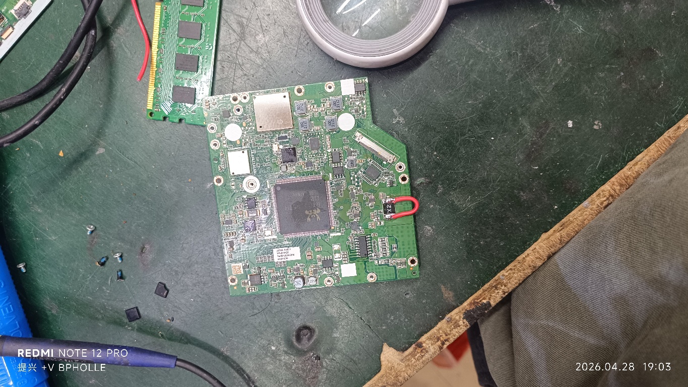

HUAWEI MateView闪屏,废话不多说,上硬货
[video=http://appatt.chinafix.com/pic/20260428/1777375832342259_162.jpg]http://appatt.chinafix.com/video/20260428/1777375826587299_894.mp4[/video]

修了啥?短接吗 背光
作者: Cxtoday    时间: 2026-4-29 08:29
保险丝规格:2920L330/24MR 3.3A 24V 自恢复
作者: 董晓亮    时间: 2026-4-30 08:25
背光去保护?
作者: fqwertg    时间: 2026-8-1 10:40
有没知道背光芯片是什么型号的  有些闪屏也是16脚的背光芯片烧了  现在看不了型号了
作者: fqwertg    时间: 2026-8-1 11:14
有知道这个芯片型号的吗
